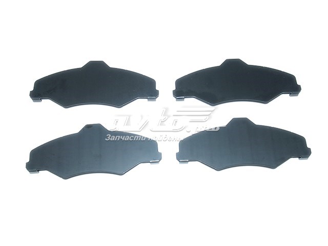

Zawsze piszczenie hamulców jest na styku klocek-zacisk lub klocek-tłoczek. Nigdy nie piszczy na styku klocki-tarcza. Także jest problem z luzem klocków w jarzmie. W zaciskach w Space Starze, czyli w zaciskach Lucasa, nie ma blaszek pod klockami tylko są sprężynki na górze klocków, także sprawdź czy sprężynki są dobrze ułożone i dociskane przez zaciski i przede wszystkim czy klocki nie mają luzu w jarzmach po dokręceniu zacisku.

Bizi78, miałem na myśli blaszki na górze i na dole klocków, coś takiego: https://allegro.pl/oferta/zestaw-montazowy-klockow-hamulc-mitsubishi-galant-11230951529

Wracając do klocków ja zawsze smaruje ATE Plastilube klocek i zacisk w miejscach ich styku. Oczywiście bez szaleństw w ilości. Przed faktycznym założeniem robię próbę na sucho jak klocek się porusza. Przeważnie jak jest problem to wina jest po stronie klocka tzn nadlewek pozostałych w produkcji wtedy pilnik i poszedł. A wiele osób zakłada klocek na żywca bez przymiarki.

Bizi78, to są czujniki akustyczne zużycia okładzin, nie mają nic do piszczenia nowych, czy też nie do końca zużytych klocków. Ich zadanie to powodowanie pisku gdy się okładziny kończą. grzesiopol, to prawda, pilnik i poszedł. Nie dotyczy to klocków do zacisków Lucasa, które są w Space Starze. Ich konstrukcja i sposób montażu uniemożliwiają jakiekolwiek blokowanie się klocków w jarzmach. Są genialne po prostu. Niestety większość klocków do fabrycznych zacisków Mitsubishi (z wyjątkiem tych montowanych w SS, Carismie i zdaje się Colcie CZ) wymaga podszlifowania, o którym piszesz, nigdy nie pasują od razu i się blokują w jarzmach, a jak przesadzisz ze szlifowaniem to stukają na nierównościach :mrgreen:

Ostanio złaozyłem ATE i nic nie szlifowałem wiec to nie do końca prawda z tym szlifowaniem. Zawsze na koncówki klocków daj paste miedzianą.
A klocki porządne maja od strony zacisku taka specjalną blache/podkłądke antywibracyjna. Znajomemu w Outlander z 2017r przekładałem z ori klocków na te zakupione.

Dzisiaj poprawka przednich hebli i cisza 8) .
Mechanik kręcił nosem co do moich sugestii na temat genezy powstawania pisków w układzie hamulcowym Żaby.
Nieśmiało zasugerowałem podklejenie gum na klocki co wykonał i się przekonał, że to działa :D .
Hugo, pytanko do Ciebie, czy masz na przedzie takie blaszki na klockach :?:
Teoretycznie powinny być, ale u mnie ich nie ma :doubt: .

Te blaszki, fabrycznie zwane shimmy, są w zestawie z klockami - obecnie bardzo często a kiedyś nie było, bo zasadą było przekładanie ich ze starych do nowych klocków (fabrycznie są zakładane).

Bizi78, na 99% ich nie ma, bo to najtańszy zestaw klocków i tarcz. Nie pamiętam firmy, kilka lat temu montowałem. Po montażu zdarzało się, że czasami, szczególnie w upale, piszczały przednie hamulce, ale od bardzo dawna nie ma z tym problemu.

Blaszki na klocki występują lub nie w zależności od producenta. Nie wszyscy je dorzucają do klocków. W każdym razie cieszę się że zastosowałeś dobre rozwiązanie i jest cicho.
