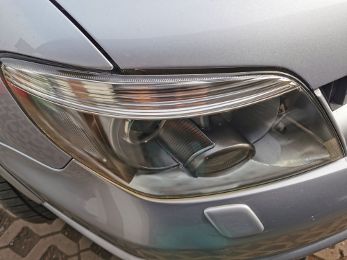

Skoro temat podbity wyżej to pochwalę się że zrobiłem przednie lampy "magicznym czajnikiem" przetestuję ile to wytrzyma. Póki co efekt jest bardzo ładny.

, Za ten magiczny czajniczek odswiezyłbys lampy w całej gminie kupując flaszke acetonu :mrgreen:

Robiłem rok temu i jeszcze jest OK. W tym roku poprawię. Na zewnątrz nie dałem żadnego zabezpieczenia (w maździe) a do merca dałem H9 w płynie (merc sprzedany to nie wiem jak się trzyma).
Efekt po czajniku jest petarda.

robertdg, dobrze że napisałeś. Pracuje sporo z acetonem. Czytałem różne opinie żeby nie kupować oryginalnego płynu tylko wlać aceton. Możesz to powiedzieć lub zaprzeczyć czy będzie działać? No bo rzeczywiście byłaby wtedy taniocha.

Ja robiłem acetonem - faktycznie temperatura parowania tego oraz niebieskiego płynu jest identyczna, niestety acetonem robiłem inne rzeczy, jak się oryginalny płyn skończył, być może jest to to samo, działa niby podobnie, aceton mi bardziej kapał podczas pracy.

robertdg - są nawet testy na YT (teraz przed jakąś pracą staram się poszukać czegoś tyczącego się tej pracy na YT i z reguły coś się znajduje - nie ma sensu wyważać drzwi, które ktoś już otworzył) i wynika, że jest to aceton plus barwnik aby nadać inny kolor i sprawiać wrażenie, że to jakaś unikalna formuła

Krzyzak, oryginalny płyn jest bezbarwny. Ale dzięki przetestujemy to na mniej wymagających pacjentach i zobaczymy jak sobie radzi.

śmiało działaj na każdym pacjencie - zrobiłem reflektory w maździe, mercedesie i kilka innych plastików, które mi się zepsuły (np. ogniwa solarne do różnych rzeczy w ogrodzie)
