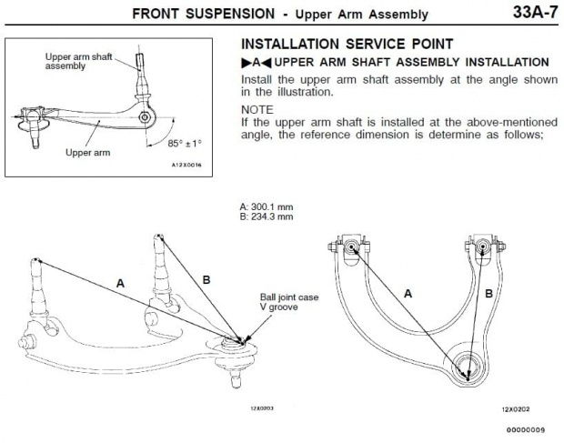

Kurcze czy odległości od bolcy tulei wahaczy przednich górnych do znaczników (A-300,1 mm i B-234,3 mm) ustawia się do znacznika na sworzniu czy na wahaczu, bo w manualu nie do końca wyraźnie widać?
Tomasz87 - 14-05-2016, 02:53
Hugo, w końcu się odwdzięczę...
Tych odległości można użyć w dwojaki sposób:
1. Gdy masz dobrze ustawione bolce tulejek, a nie widać znaku na wahaczu, można ustawić poprawnie sworzeń
2. Gdy widać znak i masz dobrze ustawiony sworzeń, ustawisz kąt nachylenia bolców tulejek.
Zatem Hugo, do znacznika na sworzniu.
Zresztą manual wydaje się mówi jasno, że odległość do ball joint case V groove (case- tu pokrywa/obudowa)
Hugo - 14-05-2016, 12:58
Cholera ustawiłem do znacznika na wahaczu, więc muszę poprawić :?

Hugo - 14-05-2016, 22:24
artufcb napisał/a:
Jak to się ustawia?
Co jak się ustawia? Masz jak byk pokazane na rysunku wyżej. Luzujesz nakrętki śrub mocujących tuleje do wahacza, mierzysz odległość pomiędzy pokazanymi punktami i dokręcasz nakrętki...
