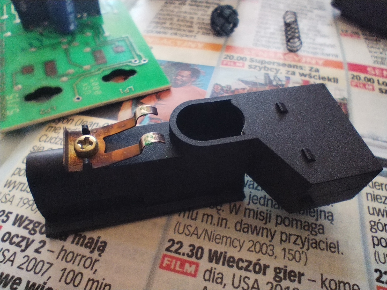

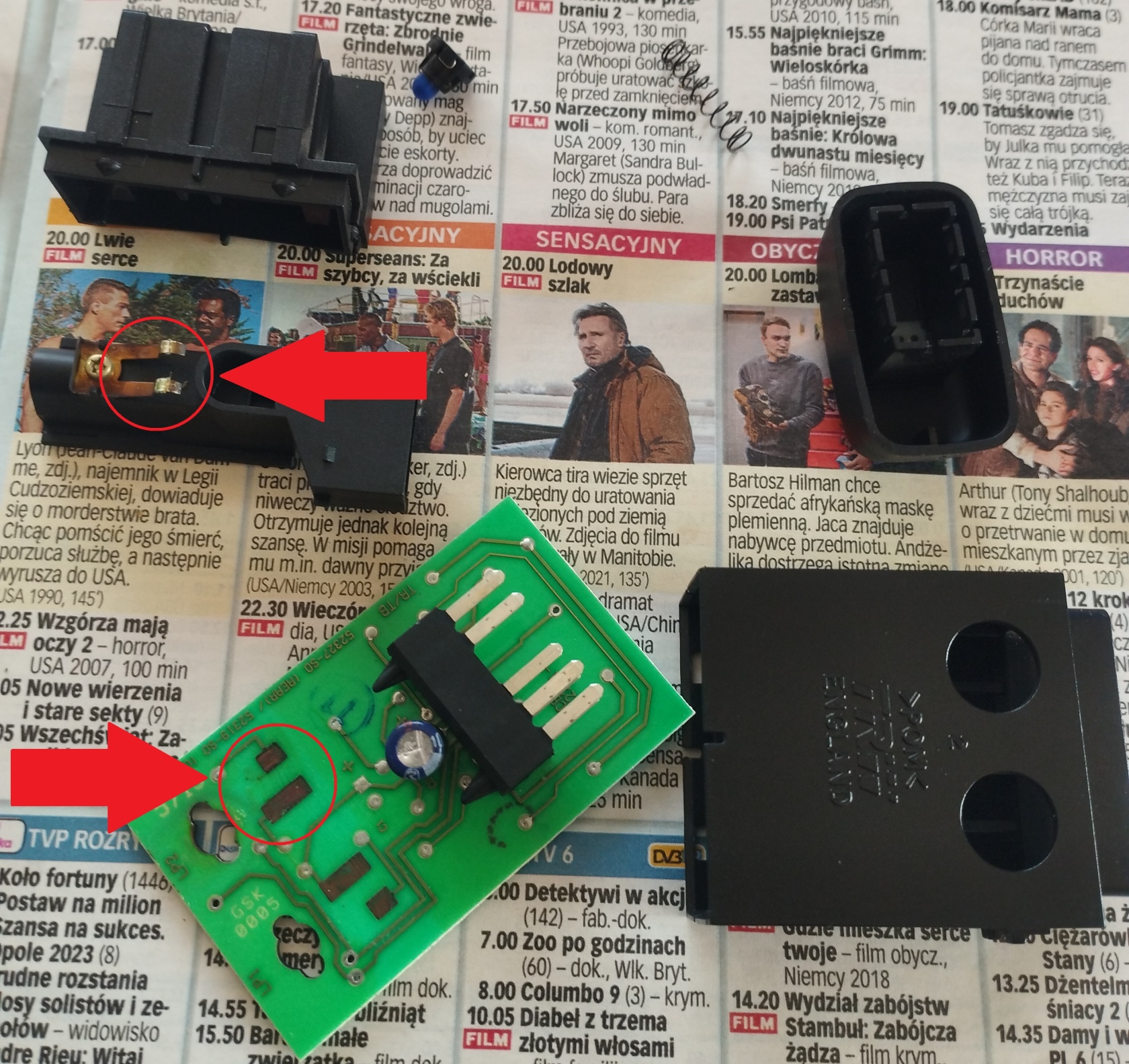

Przed przeglądem postanowiłem ogarnąć włącznik świateł przeciwmgielnych bo przestał definitywnie banglać .
W kółeczkach zaznaczone co trzeba przeczyścić.

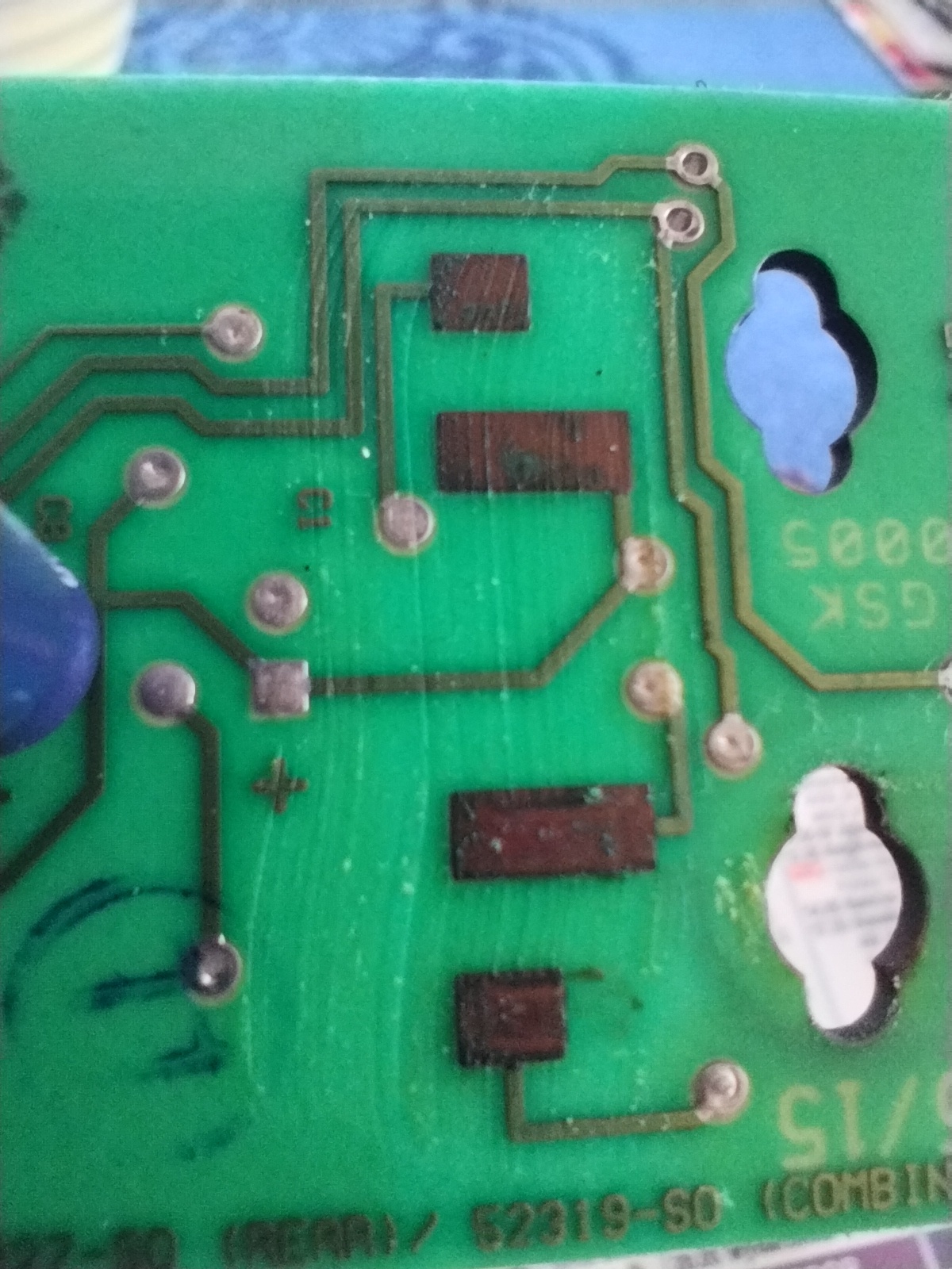

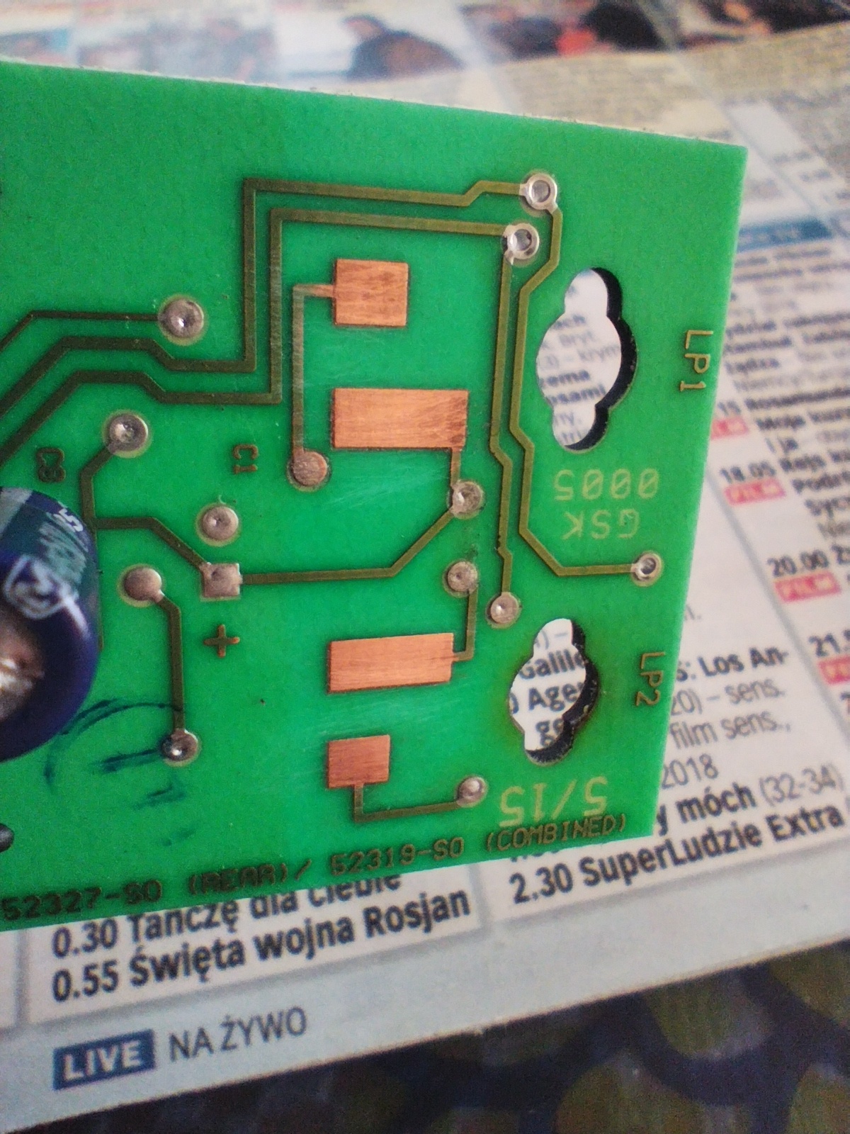

Płytka przed i po czyszczeniu.

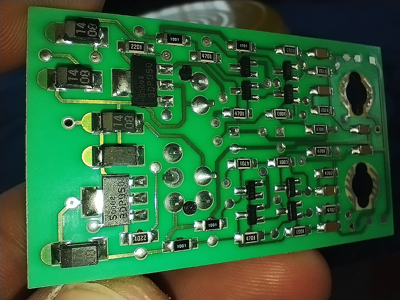

Bizi78 - 03-03-2023, 11:54
Włącznik tylko na chwilę zwiera i zwalnia styk sterując niskim napięciem.
Jest w nim trochę elementów elektronicznych smd na płytce.

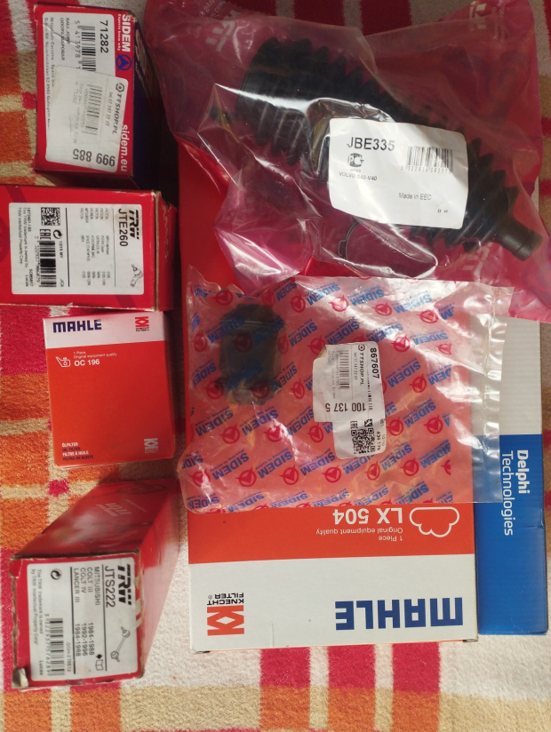

Wczoraj wymieniono sworzeń, łącznik stabilizatora, drążek, końcówka drążka, osłona, olej Shell helix ultra 5w40 i filtry.
Dodatkowo ustawiona zbieżność.
Większość części z domowego magazynu .
