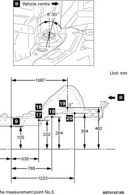

Wydaję mi się, że ta rozpórka jest właśnie na kielichach. A przynajmniej na oko pasuje do tego miejsca.
Punkt 19 na rysunkach.
19 Centre of rear shock absorber mounting hole - Round - średnica otworu 64mm, rozstaw 1093mm. Wysokość 462mm od umownej linii odniesienia, która znajduje się 100mm od punktu 5.
Yorii - 16-02-2017, 12:56
Jakoś wydawało mi się że te mocowania były wyżej ale jak tak jest to w sumie w sumie . Choc tak jak pisze myslałem o takiej idacej do góry pod sama taka belka co to każdego denerwuje w sedanach :D . tam w tej belce o ile sie nie myla sa jakies 2 punkty z gwintem i myślałem aby dodatkowo tam ta rozpórke wkrecić.
Mitsu_Gawlo - 16-02-2017, 17:12
Mi też się tak wydawało. Nadkola są wysoko, ale kielichy są w miarę nisko. :D
