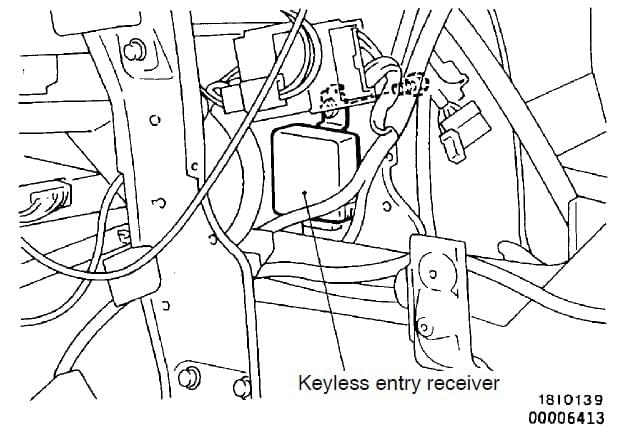

fj_mike - 19-10-2013, 12:28
| budzik199000 napisał/a: | | drzwi zamknęły się i otworzyły wiec czyżbym miał ten moduł do pilotów??? |
Zdejmij osłonę tunelu środkowego z lewej strony (przy pedale gazu) i poszukaj odbiornika. Jeżeli jest, powinieneś móc używać pilota
budzik199000 - 19-10-2013, 23:08
dobra to sprawdzę jutro. Bo dobrze by było mieć pilota bo to duże udogodnienie a jak jest moduł to dokupię tylko sam pilot.
