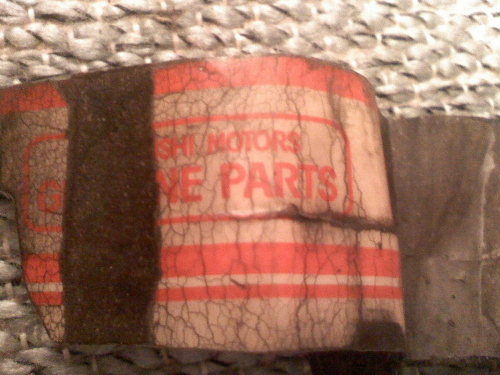

zuku3210 - 26-06-2009, 20:56
Ja sie dzisiaj przygladnąłem wahaczom i znalazłem coś takiego jak ta naklejka ma 12 lat to jestem w głębokim szoku ze to przeżyła coś mi sie wydaje że w germanii już ktoś chyba sie dobrał do tych wachaczy i je wymienil, na wszelki wypadek napisze do ASO moze cos beda wiedzieli o wymianie albo wymienia
Edit: no i zdiagnozowałem nakrętke 22 więc chyba sprawa jasna.
