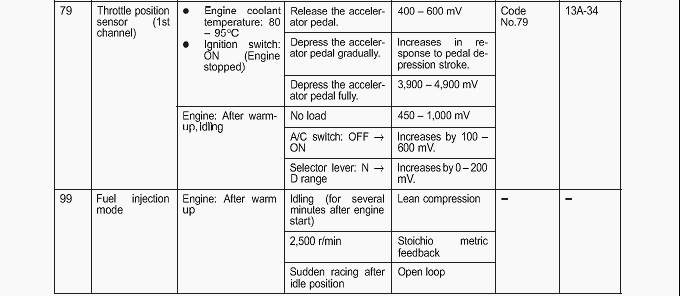

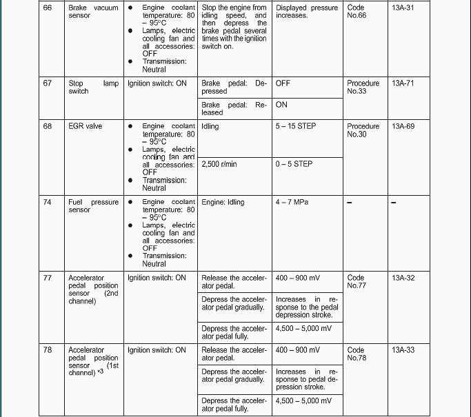

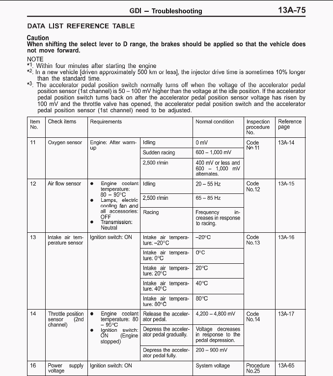

I żeby było z czym porównać. Strony z manuala mojego MSS GDI rocznik 99, przepustnica z ETV, kody dwucyfrowe, czyli jeszcze JOBD. Carisma polift ma tych parametrów trochę więcej, przedlift mniej /niektóre będą nieaktywne/, nazwy i numeracja jest taka sama, szczegóły w manualu dla właściwego rocznika:
Jak widać, do parametru 79 mamy bezpośrednią korespondencje Evoscana: nr/ nazwa parametru- z manualem: nr/ nazwa, opis, właściwe wartości i przywołanie odpowiedniej procedury naprawczej.
"Item no" to numeracja procedur MUTII-MUTII, przeważnie zgodna się z numerem błędu.
Czytamy w Evoscanie wartość parametru np 12, w manualu pod pozycja 12 znajdujemy jego nominalne wartości w określonych sytuacjach itd.. "Inspection procedure" to "przepis" na usuniecie niesprawności.
