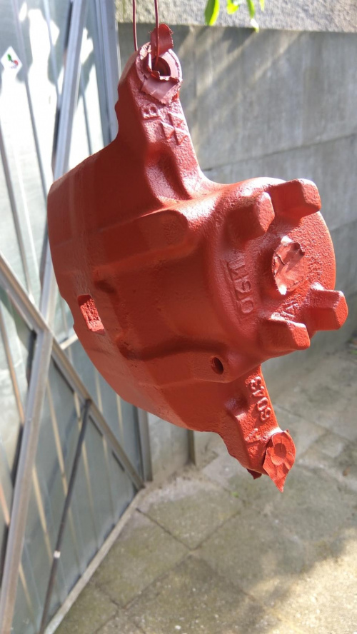

- teraz robię zaciski hamulcowe ... tzn. szykuje do malowania. Zdjąłem jarzmo, zacisk i osłone .. wiertara i jechana ... jutro jadę do IC po zmywacz do zacisków i przystępuję do malowania 1 zestawu. Farba czerwona do 600", zaś osłona na czarno (także 600ka)
Pierwszy zestaw po szlifie wygląda tak
Hugo - 13-06-2016, 18:54
Pieraś, bezsensowna robota. Zaraz znowu zardzewieje. Daj do piaskowania i lakierowania piecowego.
Pieraś - 13-06-2016, 19:25
No ale jarzma i zacisku tak szybko nie złapie przecież.
Myślałem, czy nie psiknac brunoxem ale nie wiem jak on się ma na wysokie temperatury.
Tarcze oslonowe to myślałem co by w ogóle nowe 4 kupić i żaroodpornym pojechać od razu.

Brunox odpada ... wytrzymuje do 180' na 10 minut.

Fakt, ale osłony będzie żarło pod farbą i szybko się posypią.
Pieraś - 14-06-2016, 06:28
To oslony zrobila brunoxem I dopiero lakier.
W zasadzie oslony sie tak nie grzeje jak zacisk, a wytrzymuje 180° przez 10 minut.

Na razie po dwóch warstwach, teraz daje 3, a jutro montaż.
Pieraś - 15-06-2016, 17:10
Pieraś - 23-06-2016, 20:52
I wszystkie koła ładnie zrobione.
Już teraz wiem i z całą świadomością piszę ... wystarczy jeden cały dzień i 4 koła zrobione ... tylko trzeba wtedy 4 żabki co by przewody hamulcowe pozaciskać.

Z efektu zqciskow jestem zadowolony.
Farba pol polysk, nie swieci mocno i felga sie nie gubi.
