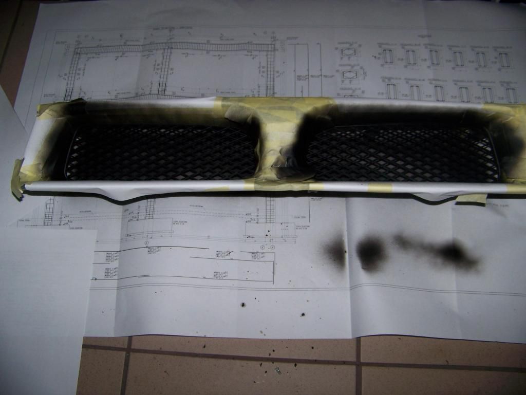

Balkonowe malowanie nowego grilla, będzie wymiana
Mam też nową dyszę spryskiwacza lamp więc auto wróci do swojego poprzedniego wyglądu

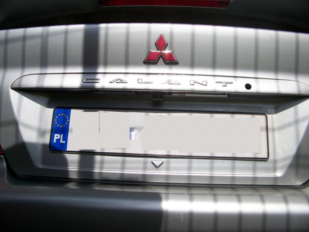

A i wpadł jeszcze mod ułatwiający parkowanie
Kamerka sprzężona z navi

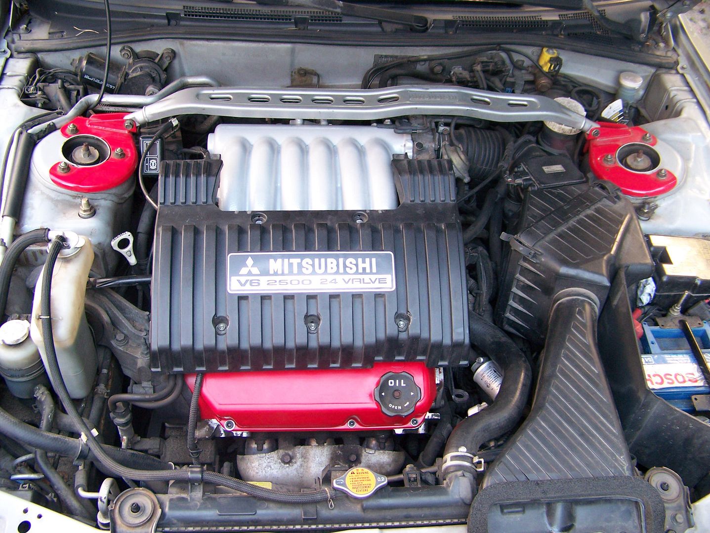

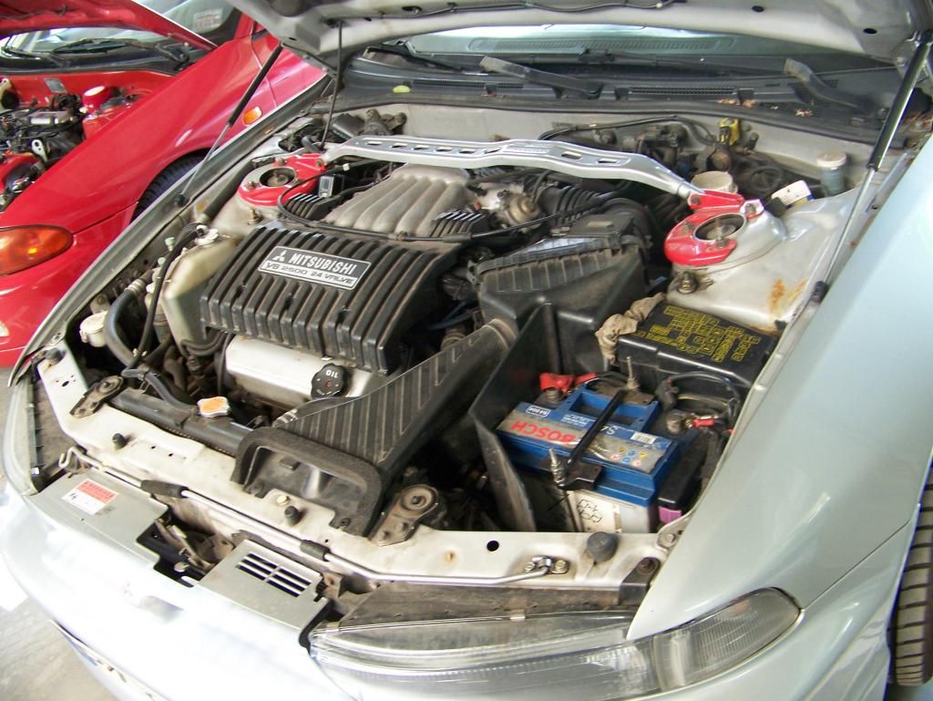

Aaaa... jeszcze jeden z ostatnich rzutów na w miarę seryjną komorę silnika... za niedługo dojdzie parę smaczków

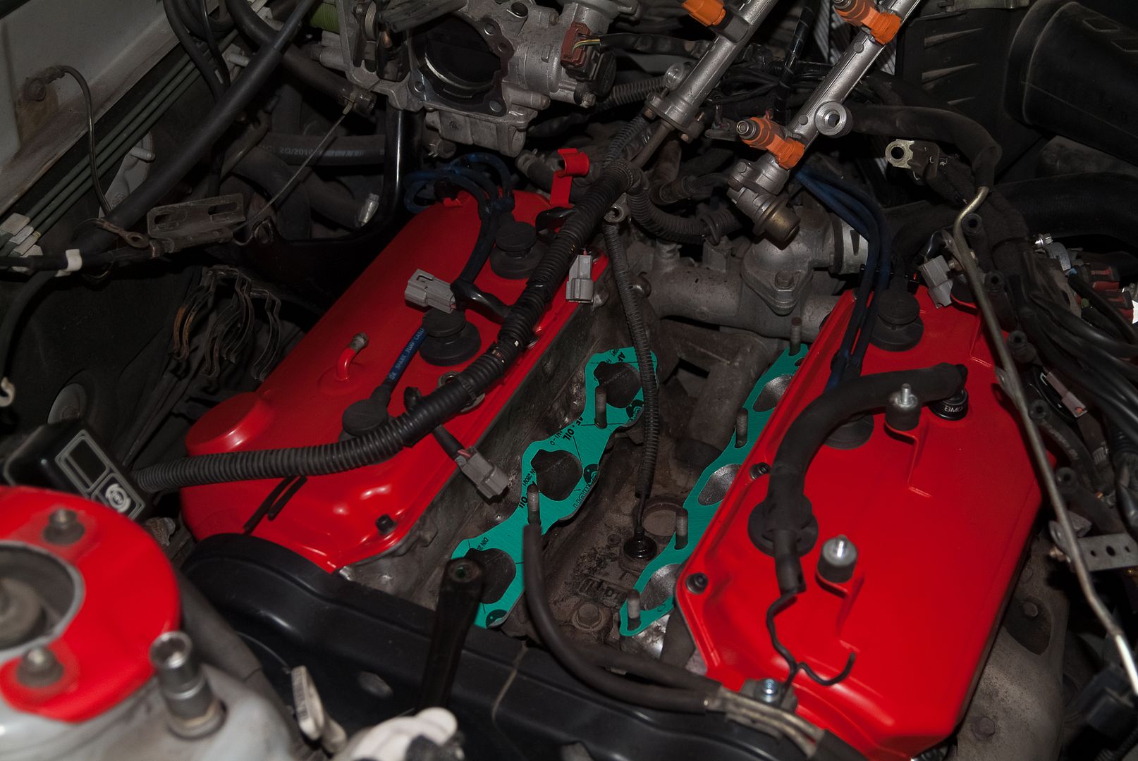

Doszły czerwone pokrywy, nowy kolektor dolotowy przy głowicach, kolektor od legnum i więcej rdzy...
i oczywiście wywalony został EGR bo kolektor legnum go nie ma.

Nie liczyłem na żadne przyrosty Ten prosty kolektor jest o wiele ładniejszy i przypomina te z początku lat 90 EGR wyleciał przy okazji.
Zmienił się nieco odgłos przy przyspieszaniu

Pokrywy malowane proszkowo wg wzornika RAL.
Kolektor dolny tylko wyczyszczony i pomalowany na srebrno, górny wyszkiełkowany i też proszkiem na RAL. Wszystko złożone na kevlarowych uszczelkach

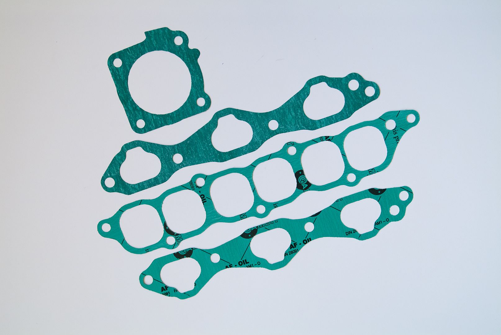

| tresorex napisał/a: | | Wszystko złożone na kevlarowych uszczelkach |
tresorex - 14-07-2014, 15:35

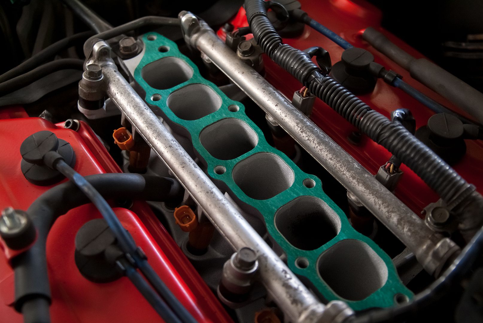

Chodzi o uszczelki dolotu. Są na bazie włókien aramidowych KEVLAR, włókien mineralnych oraz wypełniaczy powiązanych lepiszczem na bazie kauczuku NBR. Uszczelki pokryw są gumowe
Tak wyglądają uszczelki, dorabiane na wzór OEM lekko przerobione i mają styk na całej powierzchni a nie tylko wokół otworów jak OEM:

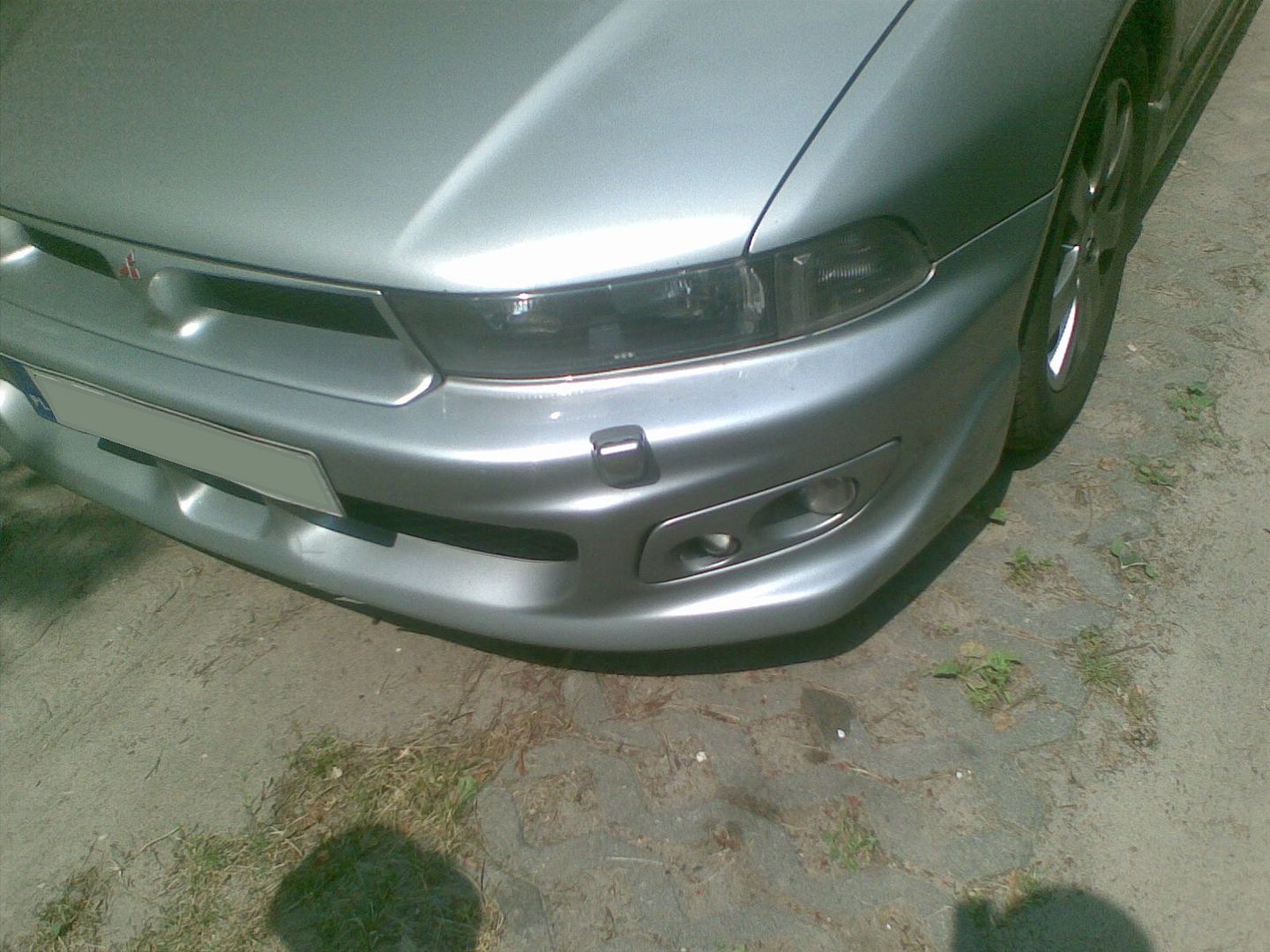

tresorex - 08-08-2014, 14:11
Spryskiwacz odmalowany i zamontowany

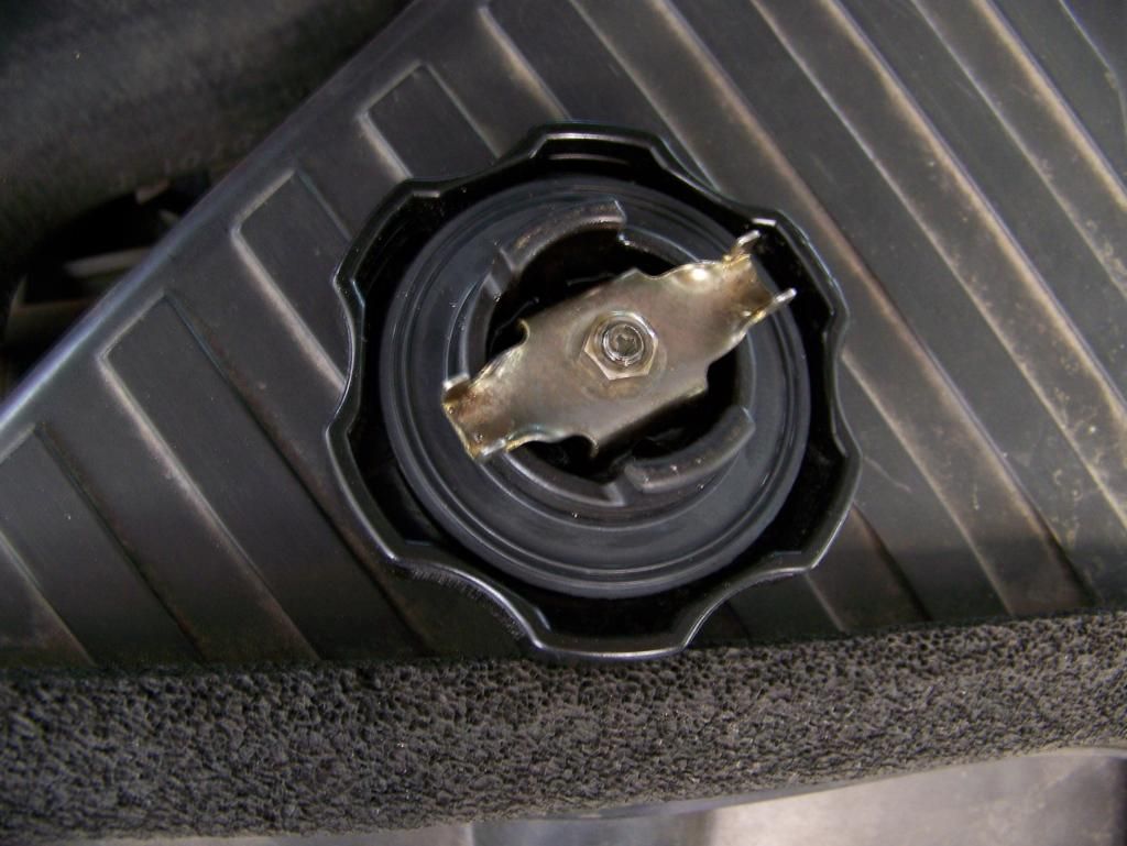

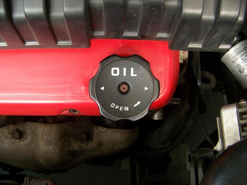

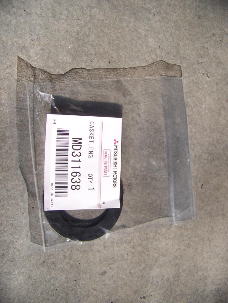

A wpadła wczoraj OEM z ASO uszczelka korka wlewu oleju
Przy okazji wyczyściłem korek od spodu
Już nie powinno rzygać olejem
