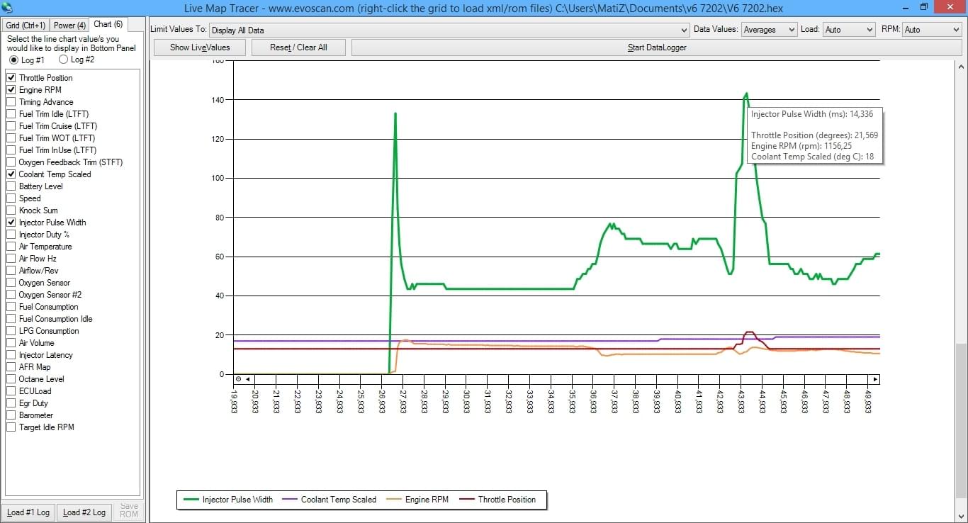

Chyba udało mi się odnaleźć log, w którym prawdopodobnie wystąpiło szarpnięcie:
Zastanawiający jest ten drugi nagły skok czasu wtrysku (pierwszy jest w trakcie odpalania). Jak widać silnik jest zimny, a delikatne dodanie gazu spowodowało jego zdławienie. Sprawdziłem inne logi przy niższych temperaturach (ze stycznia i lutego) i takie "przelewanie" nie występowało. Dodam, że temperaturę przełączania na gaz mam ustawioną na 25 stopni, więc logi są z benzyny. Korekty nie odbiegają od normy, chociaż ta od lambdy zaczyna się zmieniać dopiero od 30 stopni.
Jak możecie to sprawdźcie czy też tak macie

Nie ma sensu sprawdzać czujnik omomierzem jak kabel diagnostyczny odczytuje wartości jakie interpretuje ECU.
W miejscu gdzie wystąpiło zdlawienie przydałby się odczyt z maf. On by może cis wyjaśnił.
