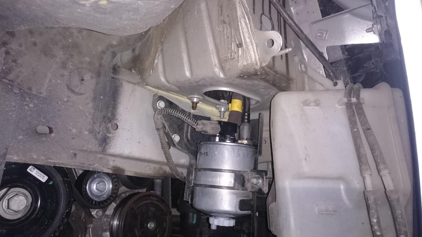

Filterek paliwa wymieniony , czekał w bagażniku ponad 2 tyg .

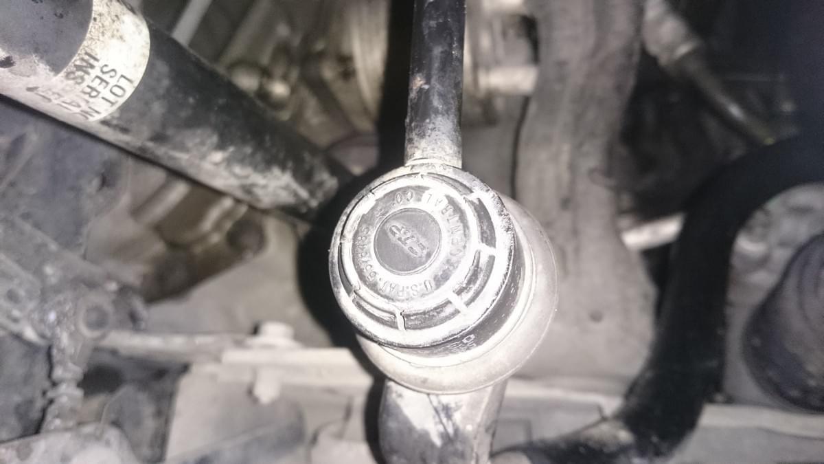

Przy okazji oględzin zawieszenia znalazłem taką ciekawostkę , pierwszy montaż niektórych el. zaw. to firma dobrze nam znana czyli CTR :wink:

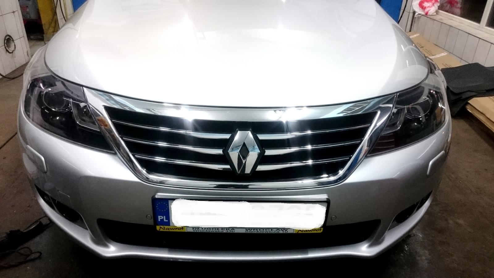

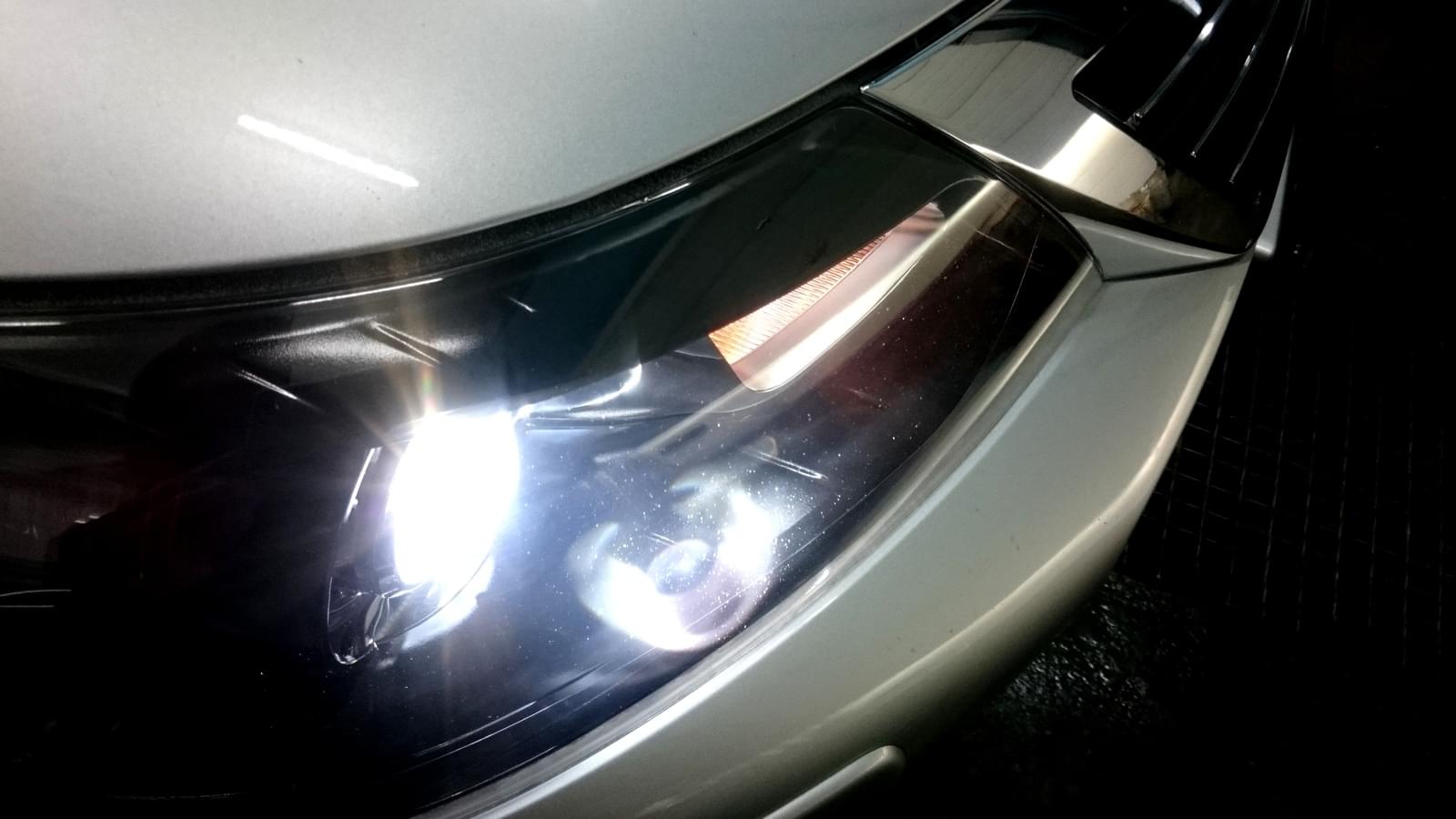

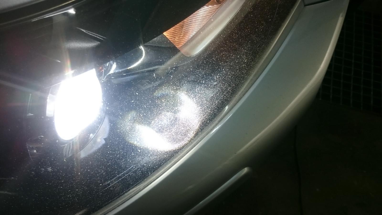

Mały detailing lamp , poświęcono 1,5h i efekty dla mnie zadowalające , bardzo mnie wkurzały te odpryski :wink:
Teraz do ogarnięcia szybki .
mjsystem - 08-04-2016, 07:01
Czym to Bartku robiłeś? Bardzo ładnie to wyszło. Widać sporą różnicę :wink:
deejay - 08-04-2016, 07:34
mjsystem napisał/a:
Papier gradacja od 800-1500-3000 , następnie pasty polerskie i na koniec wosk .
mjsystem - 08-04-2016, 07:35
deejay napisał/a:
Myślałem, że coś innego wykombinowałeś, ale stara metoda jest OK. :wink:

Można wiedzieć jaki :?:

Jakiś z filtrem UV. Collinite 476 daje radę.

Na klosze lamp :shock: .
Jak coś to muszę nabyć i przetestować 8) .
Owczar - 08-04-2016, 11:26
Tak, u siebie też nakładałem. Po polerce trzeba to nakładać regularnie, bo UV dość szybo zniszczy klosze.

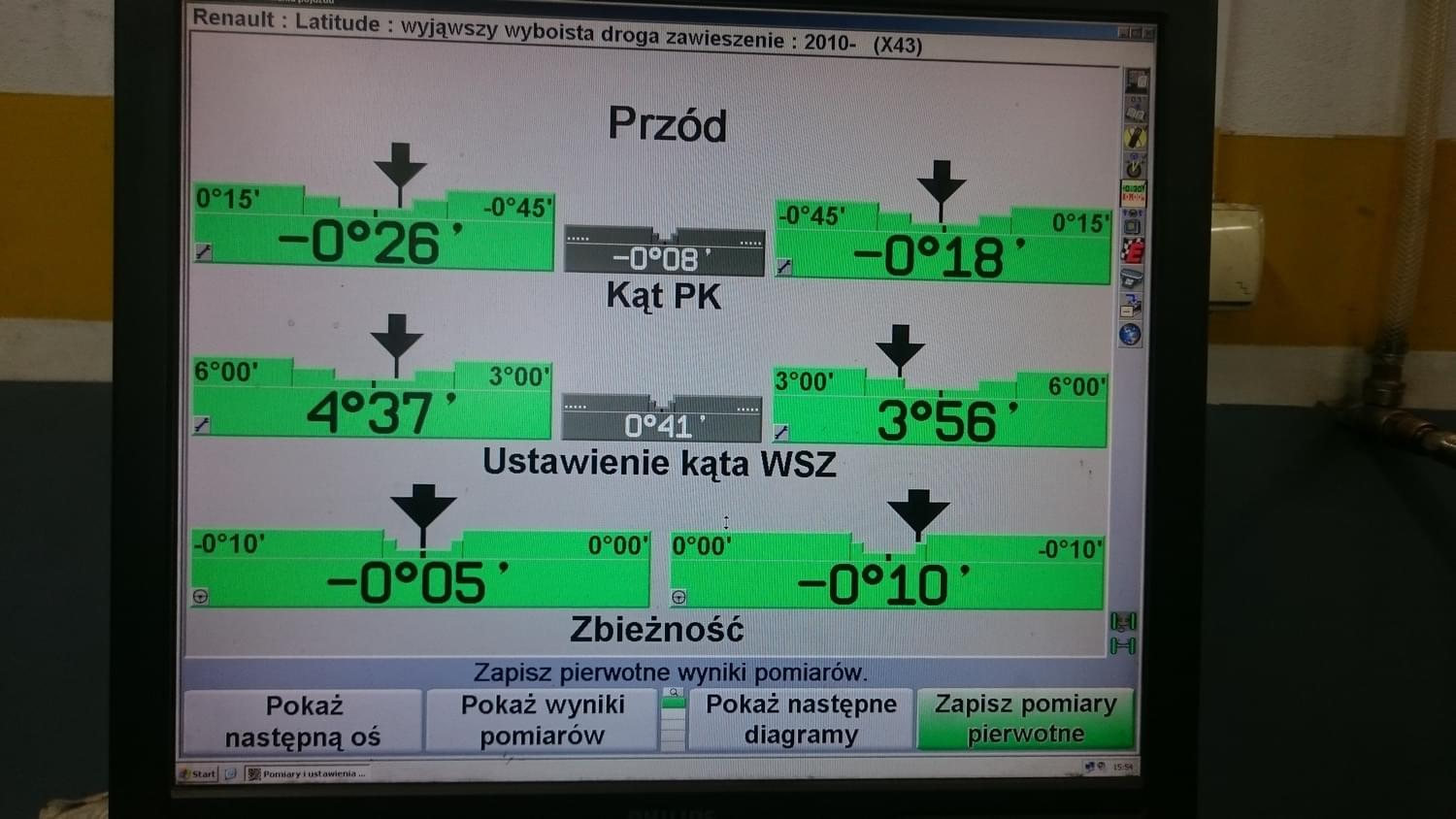

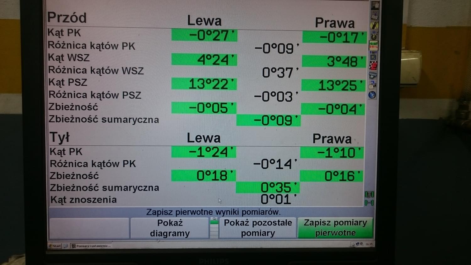

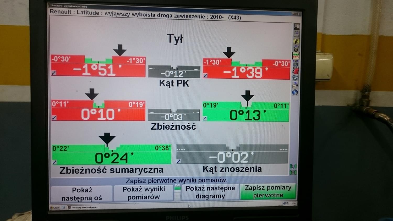

Dzisiaj spr. geometria pojazdu tak dla św. spokoju . Uwag nie miałem bo auto jechało jak po sznurku , ale idealnie też nie było , więc lekka korekcja tyłu i jest ok. , przednia oś do min poprawy .
