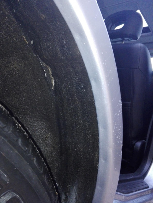

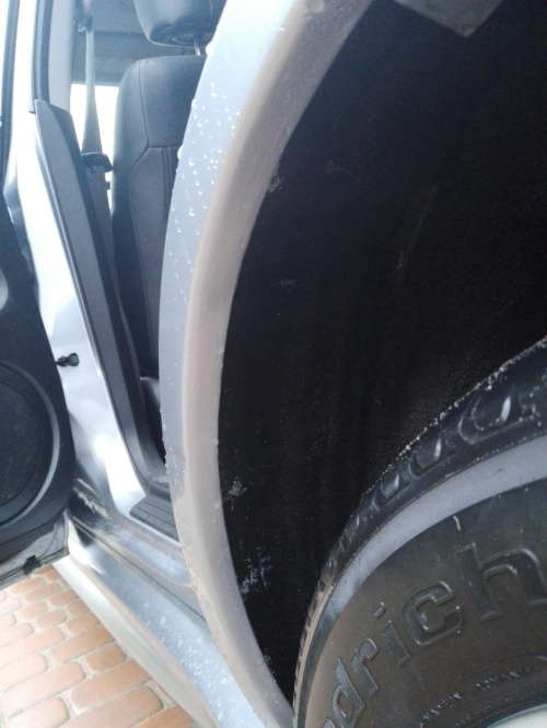

Aktualizacja. Ogłaszam że nadkola zostały wyleczone :D :D :D

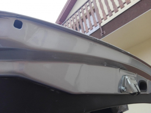

Przy okazji została wymalowana klapa tylna od wewnątrz, gdyż obok otworów odwadniających i na środku miała kilka purchli rdzy. Wszystko wyszło bardziej po usunięciu masy uszczelniającej. Tam lubi siedzieć ruda (lubiła :D )
Tutaj wielki szacun dla robertdg miałeś rację co do nadkola. Po wyczyszczeniu lewej gorszej strony ukazało się takie oto siteczko:
Po wycięciu widać było dokładniej rdzę która działała od środka pomiędzy blachami, kawałek rozsypywał się w rękach.
Z prawej strony (lepszej) ratowanie zrobiłem w najlepszym momencie. Rdzawy purchel który był miał pod sobą dziurkę wielkości czubka śrubokręta gwiazdkowego. Zostało to doczyszczone, zaspawane i tutaj już bez wycinania się obyło. Obie strony zostały polakierowane i zabezpieczone od środka od strony nadkola masą uszczelniającą tak żeby tam kamyczki nie robiły dużo spustoszenia.
Cena za całą robotę to 550zł. Tak jak pisałem na naszej wiosce można zejść poniżej czterech cyferek. W cenie gwarancja do następnej wiosny. Jeżeli coś wyjdzie będzie poprawka. Co do reperaturek użytych do naprawy padło na Chevroleta Captive :D ale przy tak niewielkiej ingerencji trzeba przyznać że można użyć praktycznie każdą dostępną. Gdybyście musieli odtwarzać całe sierpy z rantami śmiało można kupować od Mazdy Premacy (5) gdyż najbardziej pasują profilem do tych z O1.

Sxizo, zapraszam :D tylko daj znać z dwu tygodniowym wyprzedzeniem to Cię umówię, bo widzę że chłopak ma na prawdę roboty. Dzisiaj obejrzałem to dokładniej i wygląda bardzo dobrze. Ciężko znaleźć granicę gdzie się wpylił. A na srebrnym to trudne. Klapa też wygląda dobrze. Za taką robotę (jak by nie patrzył 3 elementy) myślę że cena zacna.

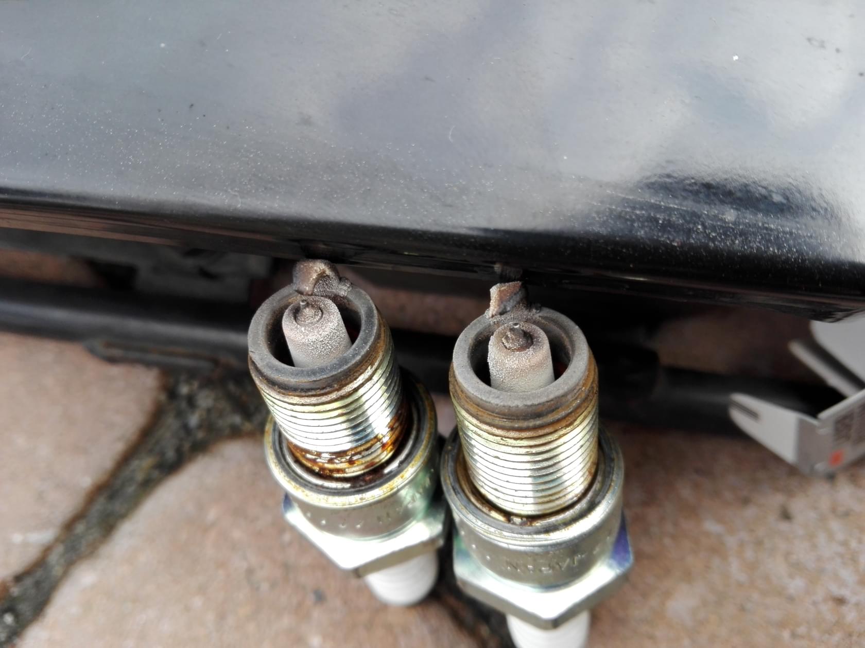

Biedny Misiek ma takiego niedobrego właściciela :( Jak ja mogłem jeździć na takich świecach. Na cylindrze 2 i 3 to już była prawdziwa spawarka. Tak więc dziś wleciały świece od EVO i LSRG śmiga, nie wywala checka i tym samym gotowy jest na czipsa :twisted: Mała relacja foto:
Sxizo - 21-03-2017, 13:41
Jakiej firmy stare świece były? Może ori jeszcze :D
Bzyk_R1 - 21-03-2017, 13:48
NGK IGR6A były :D nie zdziwiłbym się. Jakie wkładają ori?
