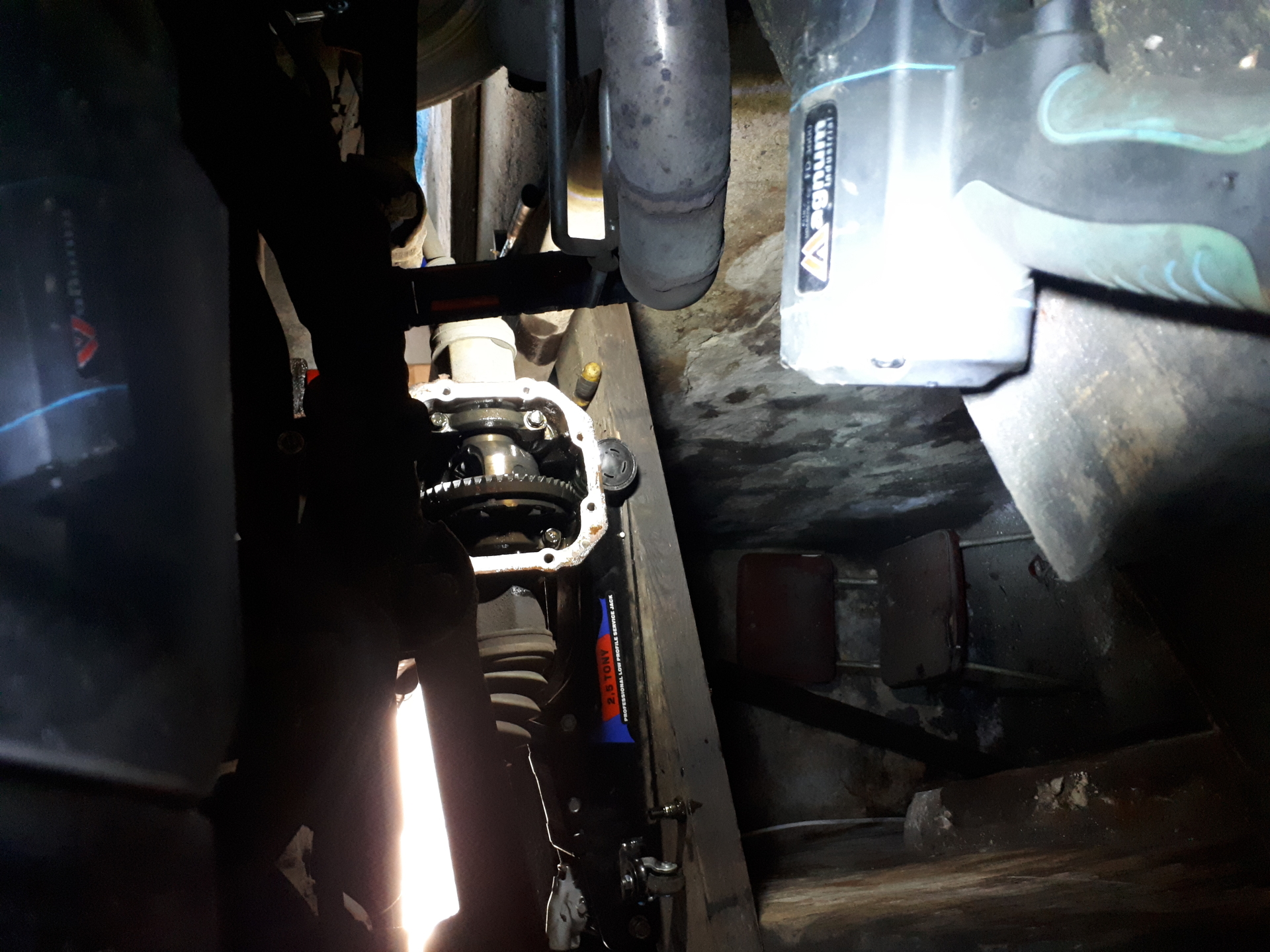

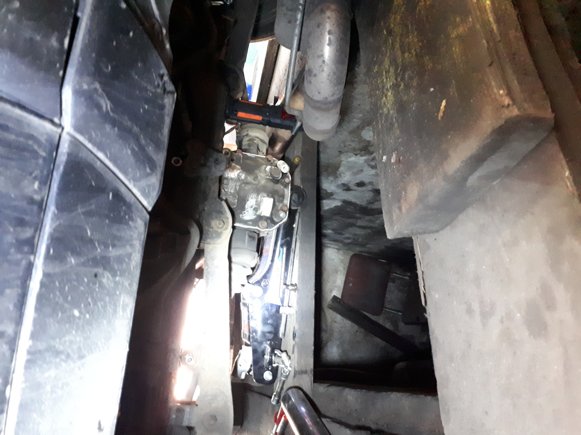

W ostatnim czasie wymienione łączniki stabilizatora tył
Oraz uszczelniony dekiel dyfra

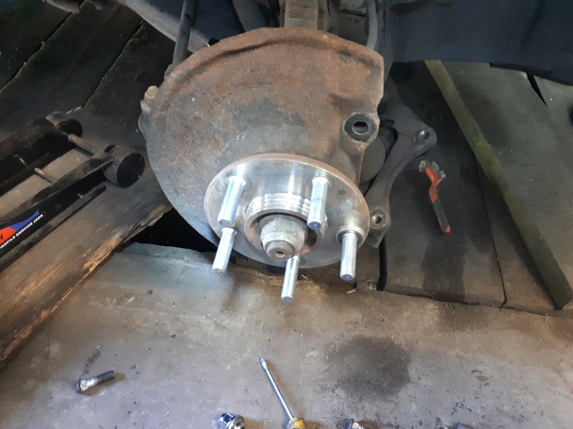

Mała uwaga dla osób które chcą chcą sobie zmierzyć bicie piasty czujnikiem zegarowym. Piastą kręcimy tylko i wyłącznie ręcznie, nie na zapalonym silniku ! Tak jak ja to zrobiłem. Na zapalonym silniku i szybkim kreceniu się piasty wyniki były idealne . Po ręcznym sprawdzeniu okazało się że lewa Piasta ma bicie. Kupiłem używaną zwrotnice i problem bicia zniknął raz na zawsze. Wreszcie to opanowałem. Tak proste to było :D A tyle myślałem.

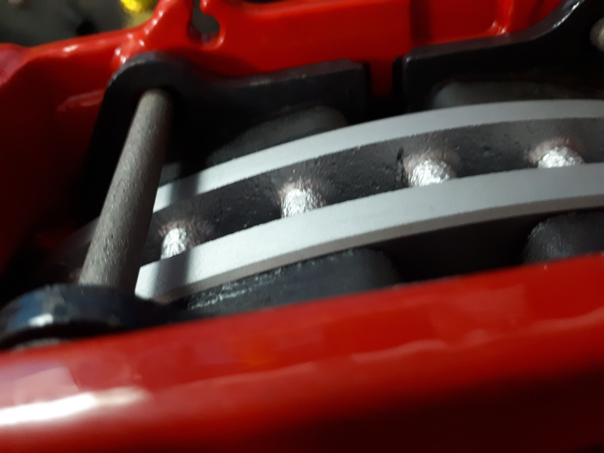

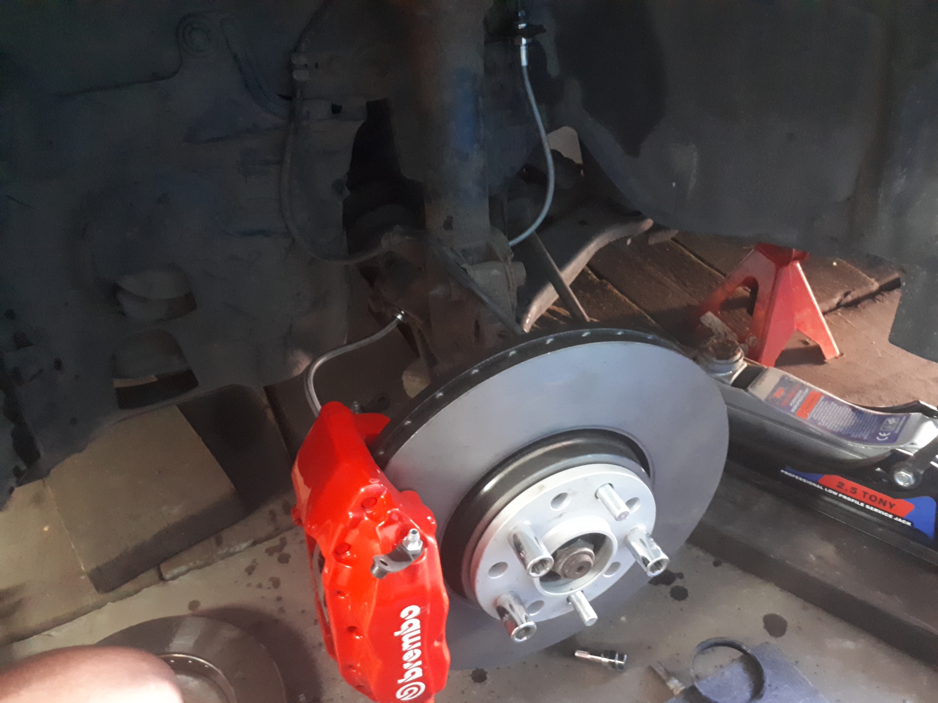

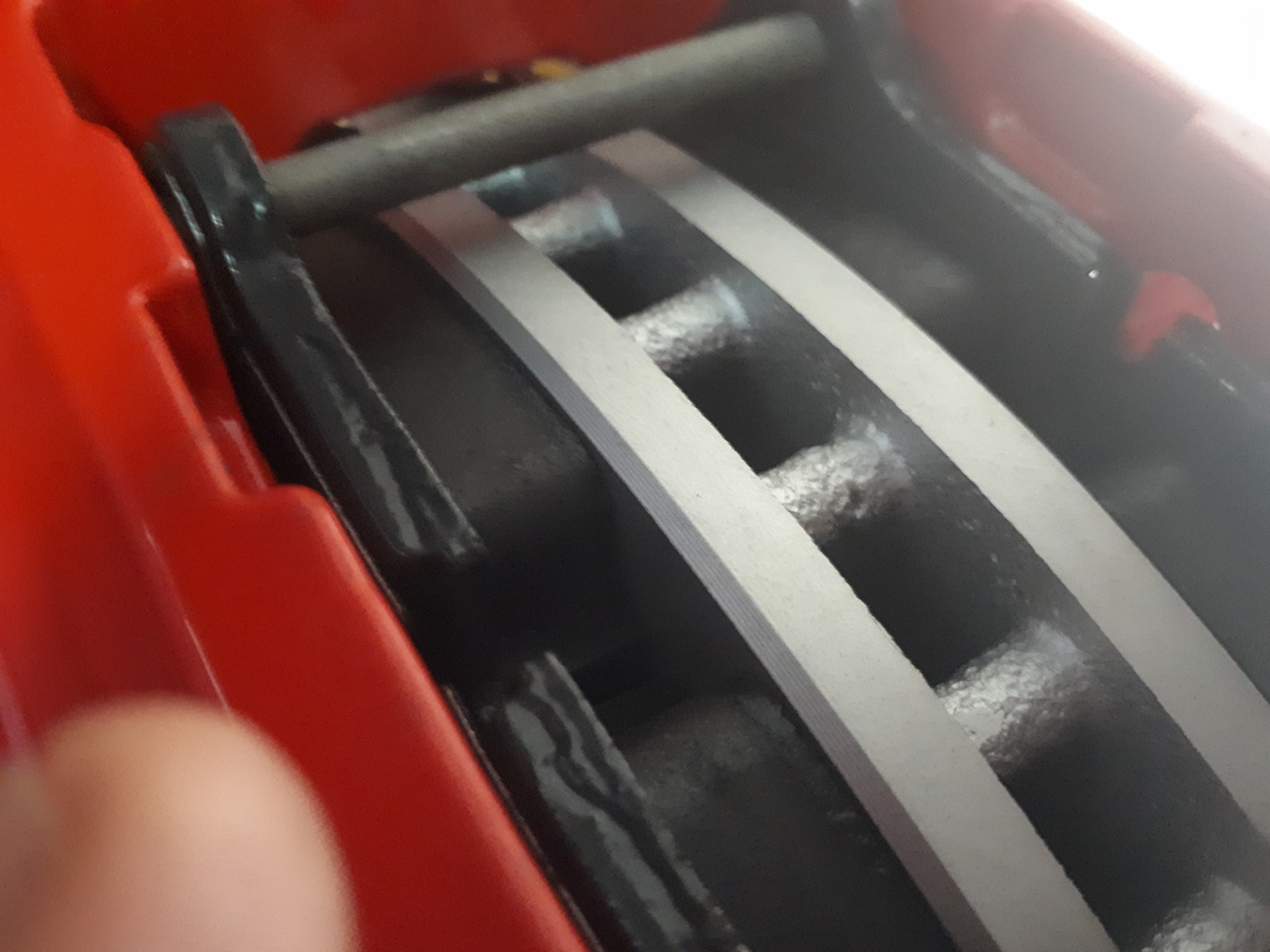

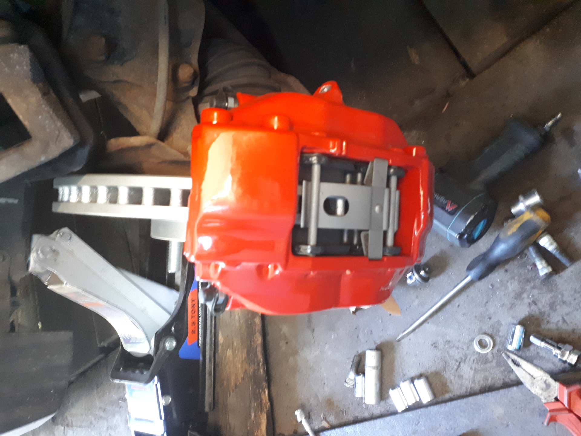

Hamulce siedzą już od paru dni więc mogę się też podzielić opinią🤗
W celach testowych na jedną stronę założyłem zestaw velsatis A na drugą tarcze z Kia 320/28 I wychodzi na to że jest po prostu idealnie co do tego jak ma leżeć klocek.
Przewody w stalowym oplocie również zamontowane ale tylko z przodu. Tyl nie chciał się poddać tak łatwo jak przód A nie chciałem objechac śruby albo w ogóle urwać. Będą wymienione 21 czerwca.
Co do wrażeń po mieście, padał chyta od razu (od samej góry) i po prostu mniej siły trzeba użyć aby zahamować. Generalnie po mieście czuć różnice ALE cała frajda i zadowolenie z uporu i czasu który poświęciłem zaczyna się na trasie. Każde hamowanie powyżej 80 to jakiś kosmos. A ze 140 to tak jakby z 70 😁moje wrażenia z pierwszego hamowania na trasie

Tarcza z evo która pasuje p&p 300/22 wentylowana i 4 tłok tyl z jakiegoś VW.
