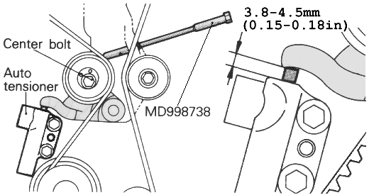

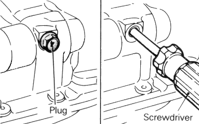

robertdg - 28-08-2016, 15:22
Wszystko na temat rozrządu było już napisane, wymagana jest zgodnośc markerów i kontrola pozycji wałka balansującego pompy olejowej n(wizjer obok rozrusznika - rys nr3):
