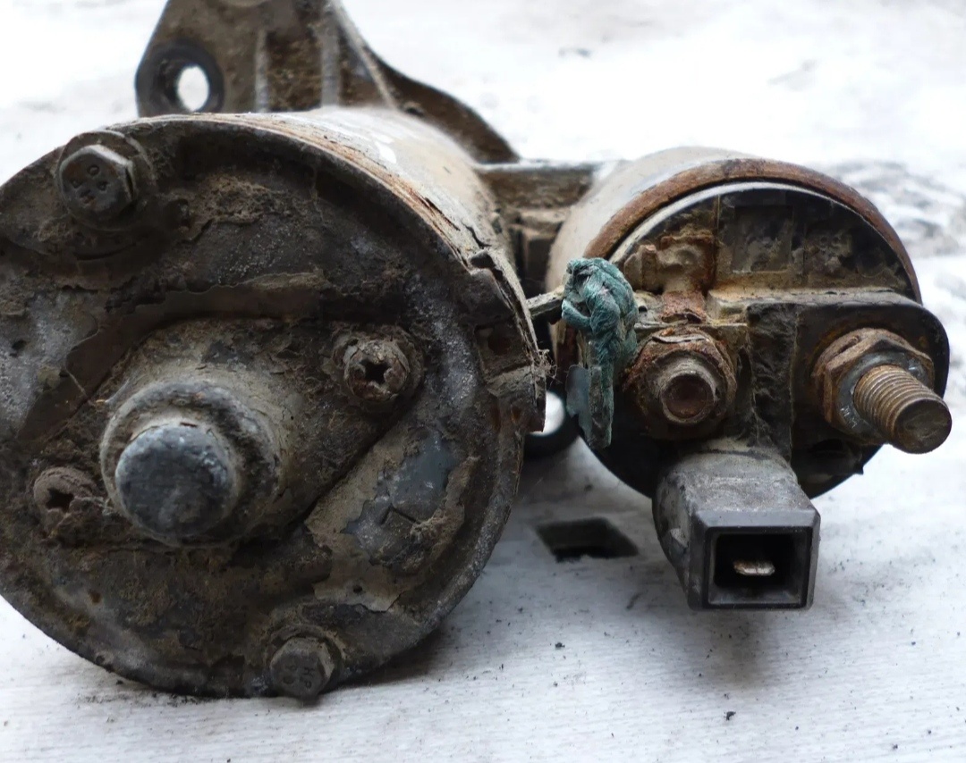

  Pacjent gofer mk2 ojca.
Co pewien czas, przeważnie rano jest problem z odpaleniem.
W ogóle nie kręci rozrusznik, dopiero za 3 razem rusza.
Aku sprawne, klemy przeczyszczone, rozrusznik przejrzany bez demontażu, przeczyszczony i raczej sprawny.
Obstawiam kostkę stacyjki i stąd moje pytanie.
Do rozrusznika dochodzi gruby przewód, obstawiam 12V z aku i cienki na wsuwkę, obstawiam, że to zasilanie wzbudzające ze stacyjki.
Wnioskuję, że na grubym 12V powinno być stale a na cienkim tylko po przekręceniu kluczyka na zapłon.
Dobrze myślę?

  Dobrze myślisz. Cienki przewód to 12V po przekręceniu kluczyka na zapłon, czyli do końca. Wtedy elektromagnes dostaje zasilanie, wyrzuca bendiks i rozrusznik kręci.

  Ok, czyli muszę trafić jak nie będzie chciał zapalić i wziąć miernik lub kontrolkę i sprawdzić.
Brak napięcia przy zapłonie potwierdzi problem kostki.
Niestety dobranie się do kostki jest podobno upierdliwe więc pewnie to zlecę komuś.
Czytałem, że zamienniki kostki to loteria więc pewnie trzeba będzie zainwestować w OE za 150zł.
Dzięki Hugo za potwierdzenie mojej tezy.

  Miernik może pokazać napięcie, którego pod większym obciążeniem może nie być. Polecam zrobić tester z żarówki reflektora. Żarówka 55w zrobi wystarczające obciążenie.

  A ja radzę sprawdzić miernikiem nie tylko czy jest prąd ale ile. Sprawdzony temat w traktorkach do koszenia. Często na ten mały kabel do stycznika dociera małe napięcie rzędu 8-9V. Jeżeli tak jest to od razu wiadomo że stacyjka działa ale spadek napięcia może być poprzez zaśniedziałe styki czy kable. Jeżeli nie jesteś bardzo wymagający to możesz kupić za parę zł przycisk który samoczynnie wraca do pozycji off i podać poprzez niego 12V na ten styk przy rozruszniku. Ominiesz tym samym stacyjkę i koszta a włącznik będzie jak w driftowozie
