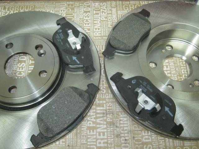

Trochę musiałem poczekać bo akurat nie mieli na stanie, no ale w końcu doszły tarczki i klocki:
W sumie miałem w planach malować "bęben" żeby tak bardzo nie korodował, ale jak widać na zdjęciu nie trzeba tego robić bo wszystko jest pokryte powłoką antykorozyjną :) Z powierzchni ściernej farba ma się sama zetrzeć.
Szkoda tylko i w sumie nie wiem czemu tak robią że klocki są mniejsze niż powierzchnia ścierna. Trochę to bez sensu robić taką tarcze a klocki mniejsze.
tresorex - 27-11-2015, 09:44
Klocek w zacisku też trochę pracuje więc jakiś zapas musi być. Gdyby był na styk to byś napisał, że co to ma być że taki mały dystans i ci klocek zarysuje bok tarczy ;)
deejay - 27-11-2015, 21:08
Torp12 napisał/a:
Większość aut tak ma .
Zobacz na przykładzie nowego R.Espaca , tak powierzchnia robocza jest o ok. 1 cm mniejsza niż sama śr. tarczy ...

sveno - 30-11-2015, 12:40
Torp12 napisał/a:
ma to jak najbardziej sens. Panie tu chodzi o tzw. średnią średnicę tarcia/roboczą. Dając większy klocek zmniejszysz tą średnicę, a wiadomo, że moment to jest siła razy ramię, zmniejszysz ramię to zmniejszysz skuteczność hamulców. Paradoks, ale tak jest, w specyficznych warunkach dając większy klocek zmniejszysz skuteczność hamulców.
