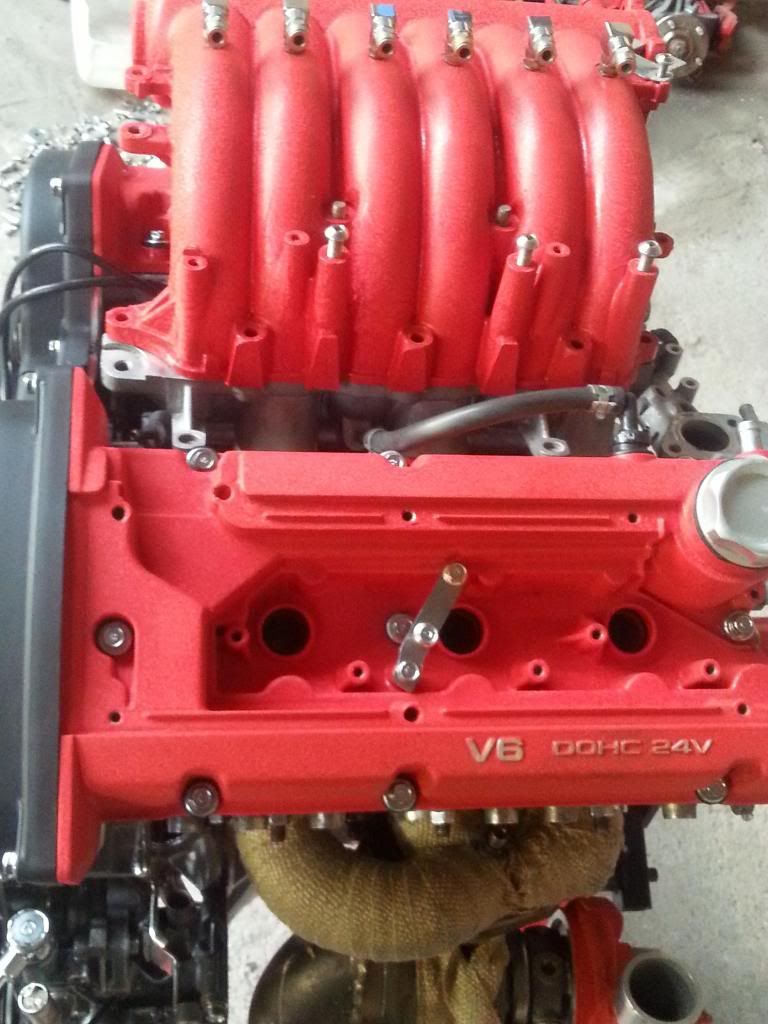

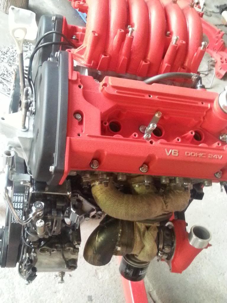

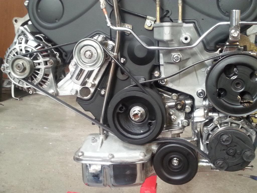

kochajj - 29-12-2013, 16:39
prac ciąg dalszy...
promatti - 29-12-2013, 17:40
jak z obrazka, masakra aż swój umyje chociaż
deejay - 29-12-2013, 17:42
Przy tych modach pomyśl o "nowym" sprzęgle na kompresorze klimatyzacji .
