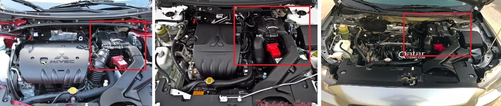

Ja nie dopatrywał bym się różnic obudowy filtara w pojemności, do 1.8 jak i do 1.6 jest przewidziany ten sam filtr (np. K&N). Sama puszka w moim jest zamontowana trochę wyżej można zobaczyć różnicę wstosunku do modułu.
Venom86 - 27-03-2018, 19:21
No właśnie nie bardzo bo jest inna puszka w 1.6 po 2014 albo nawet 2013 gdzieś na forum już o tym pisali
tu masz filtr do 1.6 model 33-3015 od 2014 i jest to sama wkładka
https://www.knfilters.com...px?prod=33-3015
Wymiary:
Height 1.5 in (38 mm)
Outside Length 10.125 in (257 mm)
Outside Width 8.188 in (208 mm)
w 1.8 masz dodatkowa ramkę bo jest całkiem inna puszka (model 33-2392)
https://www.knfilters.com...px?prod=33-2392
Wymiary:
Height 1.438 in (37 mm)
Outside Length 10.625 in (270 mm)
Outside Width 7.438 in (189 mm)
Tu widać różnice 1.8, 1.6 przed zmianą i taki jak masz ty 1.6 po "lifcie":
Ze zdjęć widać, ze jest z 2cm wyżej niż poprzednie. Wcześniej puszka nie dostawała do kolanka zbiornika z płynem hamulcowym a teraz jest prawie do nakrętki.

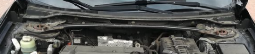

pol82 - 29-03-2018, 15:58
Czyli tak jak pisałem różnica jest w roczniku ale tylko w przpadku 1.6, (nie wiem jak końcówka produkcji wyglada w 1.8) bo wcześniej mialy takie same puszki (wnioskuje z Twoich fotek). Sprawdziłem filterek mam faktycznie 33-3015.
Rozpórke mam już do odbioru, jade po nią jutro może jak zdążę zamontowac to wrzuce fotki jak to wyglada po modyfikacjach.
[ Dodano: 30-03-2018, 21:14 ]
Rozpórka po modyfikacjach już zamontowana 8) . Staffa do Lancera teraz takie będzie produkować, wszyscy zyskają dodatkowe miejsce do wymiany filtra (Ci którzy mają taki silnik jak ja w ogóle będą mogli założyć). Moim zdaniem nowa wersja jest o wiele ładniejsza...
Po zamontowaniu rozpórki i sprężynek od Eibach'a samochód zupełnie inaczej się prowadzi, oczywiście na plus!!!

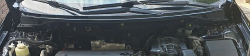

nojajuzniewiem - 21-06-2020, 20:06
Temat postu: Belka pod maską
Cześć,
Sam mam Lancera Sportback, ale rozglądam się za drugim dla mamy, przeglądając ogłoszenia zauważyłem, że niektóre mają coś w rodzaju belki pod maską (na końcu, prawie przy szybie), a niektóre nie, jak na zdjęciach:
Jest:
Nie ma:
Długo szukałem na forum ale nie znalazłem, może nie potrafię tego dobrze nazwać... Czy to wada, czy od czegoś to zależy?
HUGIO - 21-06-2020, 20:20
nojajuzniewiem,
Tak zwana: rozpórka kielichów. Była standardem w wyższych wersjach wyposażenia - usztywnia kielichy i karoserię.
