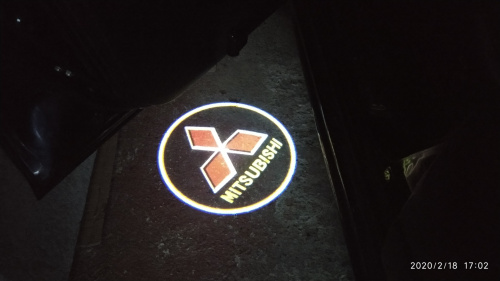

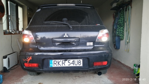

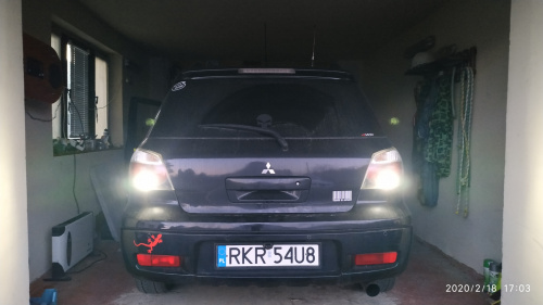

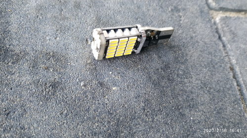

  zamiast żarówek w światłach cofania wpadły ledy
o takie:
porównanie:
a tu obydwa:
I coś na deser ...

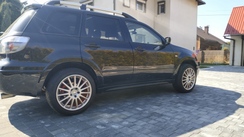

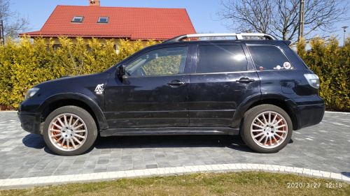

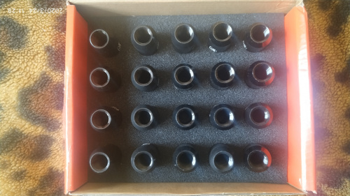

  przyszedł czas na zmianę obuwia na letnie ...
Felgi zakupione od kolegi Twardy 18 x 8.5 ET 35 zainstalowałem na dystansie 22mm

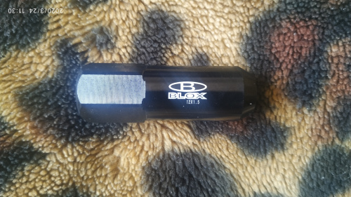

trzeba było także zakupić nakrętki, bo niestety od 17-tek OEM nie pasowały
c.d.n.

												 HUGIO - 28-03-2020, 09:37
  Te Bloxy mają gwint wewnętrzny na końcu (kiedyś je oglądałem w mtuningu, ale już nie pamiętam dokładnie)? Jeśli tak, to ja bym dokupił jakieś końcówki do wkręcenia w ten gwint (popularne są szpice), bo bardzo możliwe, że będziesz miał z nimi podobny problem co ja przy takich przelotowych nakrętkach, a mianowicie po każdym myciu auta "wylewała" się z nich rdza...
												 lolo.lolo - 28-03-2020, 22:12
  	  | HUGIO napisał/a: | 	 		  | Te Bloxy mają gwint wewnętrzny na końcu (kiedyś je oglądałem w mtuningu, ale już nie pamiętam dokładnie)? |
tak, mają
 	  | HUGIO napisał/a: | 	 		  |  ja bym dokupił jakieś końcówki do wkręcenia w ten gwint |
można coś pomyśleć ...
												 lolo.lolo - 28-03-2020, 22:30
  	  | HUGIO napisał/a: | 	 		  | bo bardzo możliwe, że będziesz miał z nimi podobny problem co ja przy takich przelotowych nakrętkach, a mianowicie po każdym myciu auta "wylewała" się z nich rdza. |
ale one są aluminiowe, także nie powinno być problemu z rdzą ...
												 jacek11 - 29-03-2020, 10:01
  Szpilki są stalowe.
												 HUGIO - 29-03-2020, 16:29
  lolo.lolo,
Nie twierdzę, że na 100% tak będzie, ale ja miałem taki problem :/.
Tak u mnie wyglądały same szpilki po sezonie z takimi nakrętkami i wydaje mi się, że to właśnie one robiły syf w nakrętkach:
												 lolo.lolo - 29-03-2020, 20:05
  	  | jacek11 napisał/a: | 	 		  | Szpilki są stalowe. |
Fakt ...
Są zestawy razem ze "szpicami" ale jakoś nie przemawia to do mnie .....hhmmmmm ......
												 Piotrek_crx - 02-04-2020, 14:08
  Co do alu nakrętek, to ja mam z takimi niezbyt dobre doświadczenie...Pozapiekały mi się na gwintach i ukręciłem szpilki w trakcie odkręcania      z tego co słyszałem od znajomych, to mieli podobne przypadki w Hondach. Polecam dać smar na gwint i co jakiś czas je odkręcać, przeczyścić, nowy smar i wtedy powinno być okej
												 Bizi78 - 02-04-2020, 14:41
  	  | Piotrek_crx napisał/a: | 	 		  | Polecam dać smar na gwint i co jakiś czas je odkręcać, przeczyścić, nowy smar i wtedy powinno być okej  |
Lepiej takich dobrych rad nie dawaj, bo jeszcze ktoś tak zacznie robić    .
Jak mi kiedyś dokręcili koło pneumatem to chyba dwa klucze pokrzywiłem.
Polecam dobry klucz dynanometryczny i samemu dokręcać koła z przewidzianym momentem    .
Odkąd tak robię to nie mam problemu z odkręceniem kół.
												 HUGIO - 02-04-2020, 14:44
  Piotrek_crx,
A były od nowości dokręcane kluczem dynamometrycznym zgodnie ze specyfikacją, czy może metrową rurką/udarem?
Kolega ma od kilka lat aluminiowe nakrętki i zawsze dokręca na około 110Nm - nie miał z nimi problemu. Przy czym zawsze dość dokładnie czyści każdą szpilkę i nakrętkę podczas wymiany kół.

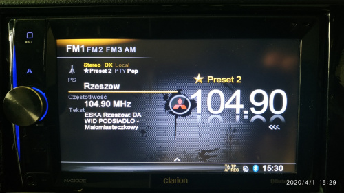

a na deser "prawilna" tapeta w radyjku ...
