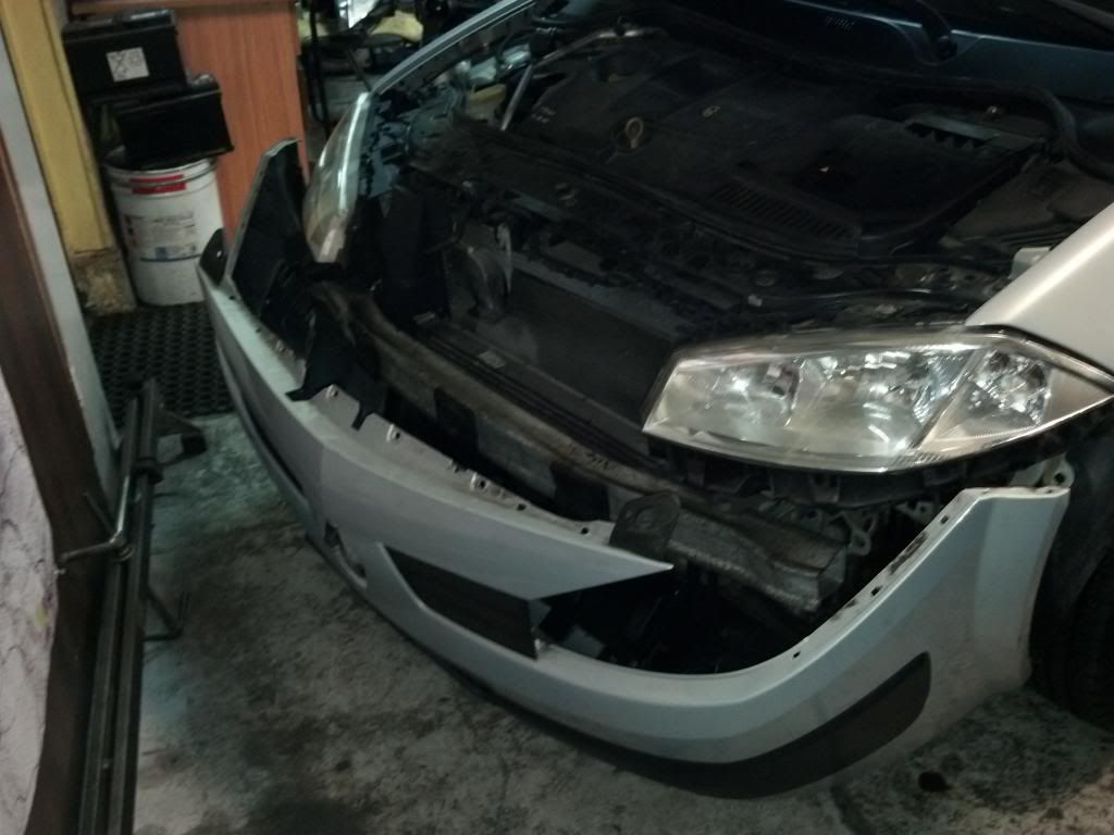

A tu zabawa przed weekendem - auto TEŚCIA troszkę do porządku obiecałam doprowadzić:) W tym miejscu podziw dla Deejay'a - tylko on potrafi bez rozmontowania konsoli włożyć głowę między pedałami a kierownicą i coś tam montować:) i tylko on ma cierpliwość do tego wynalazku...
Po tygodniu w TYM aucie kocham Galanta mocniej:)
Autko trafiło sarnę lampą od pasażera - wszystko całe( mniej więcej) ale każdy plastikowy zaczep poszedł i ogólnie przód przesunął się w stronę kierowcy:)
Jedynie poniższy widok rekompensuje trzeszczenie piskanie telepanie plastików, tandete i klekot 1.5dci 82kM:)

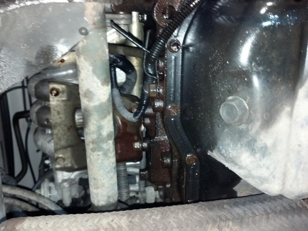

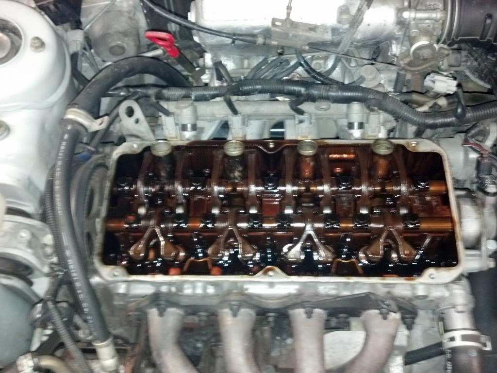

A oto i stan pod pokrywą:

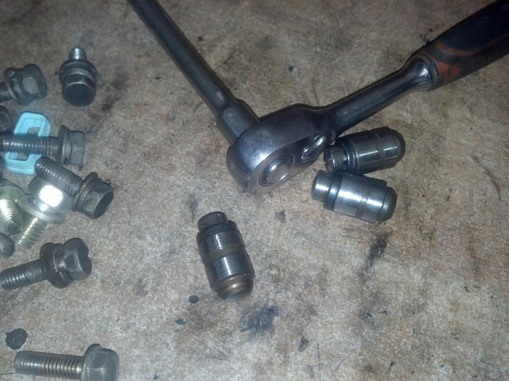

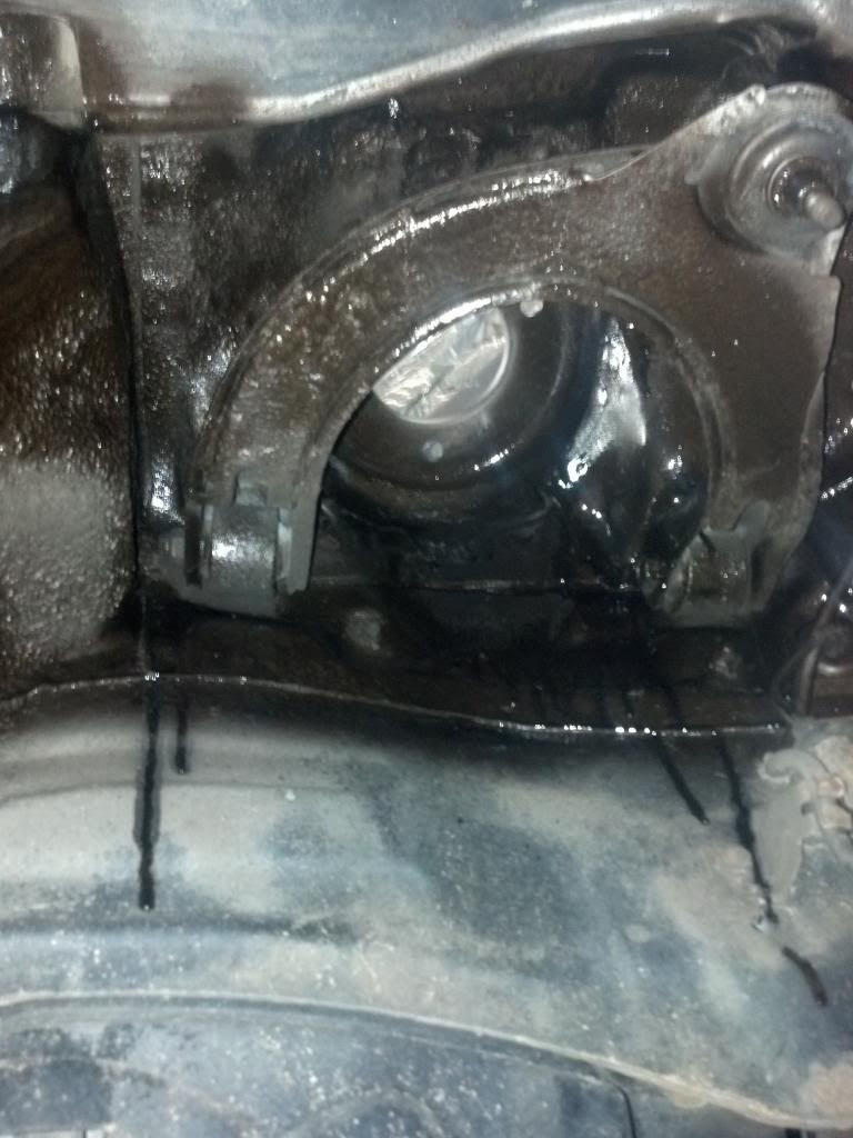

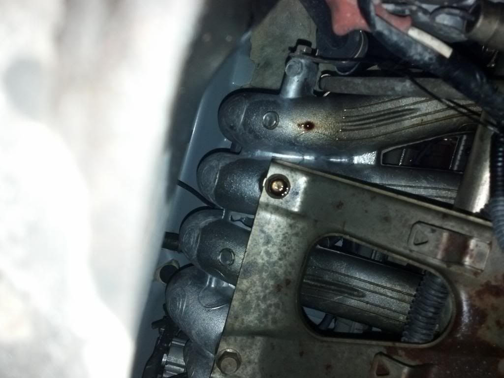

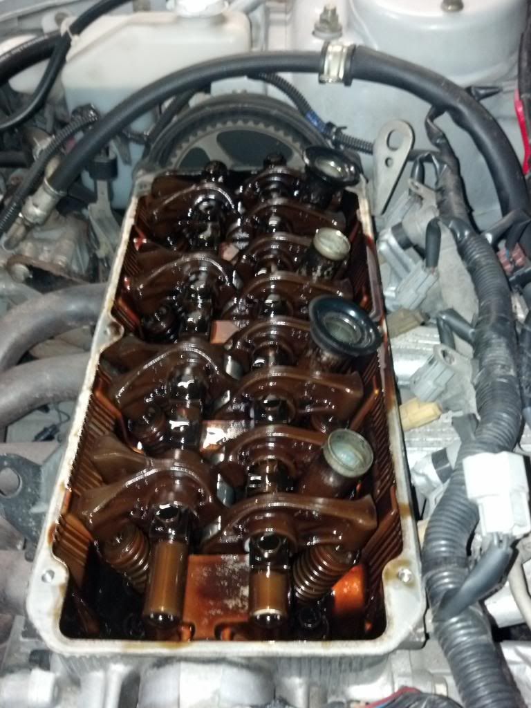

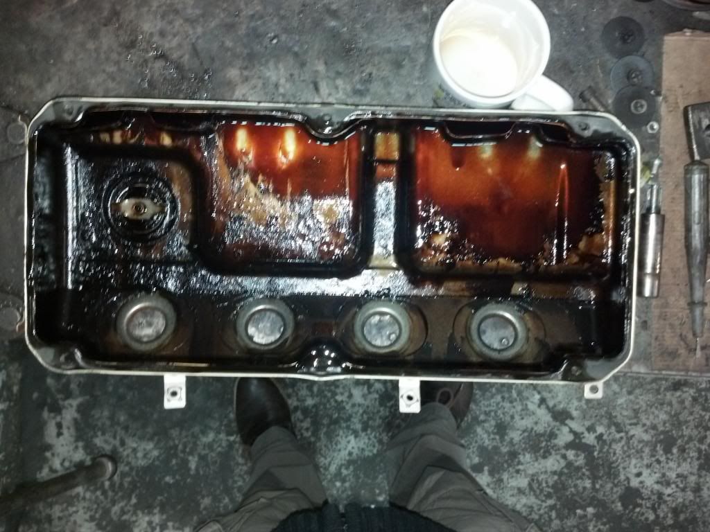

Ja o olej dbam i to bardzo, świeżynkę ELF Evolution syntetyk leje, ale poprzedni właściciel niestety nie...
A oto i mali winowajcy całego tego klekoty cyku cyku i w ogóle złaaa...
5 sztuk wymienionych.... Traz tak ucichło, ze jadąc rano do pracy zastawiałem się czy wszystko jest ok:) I muszę patrzeć na obroty ze zmianą biegów , bo silnik mocno ucichł...

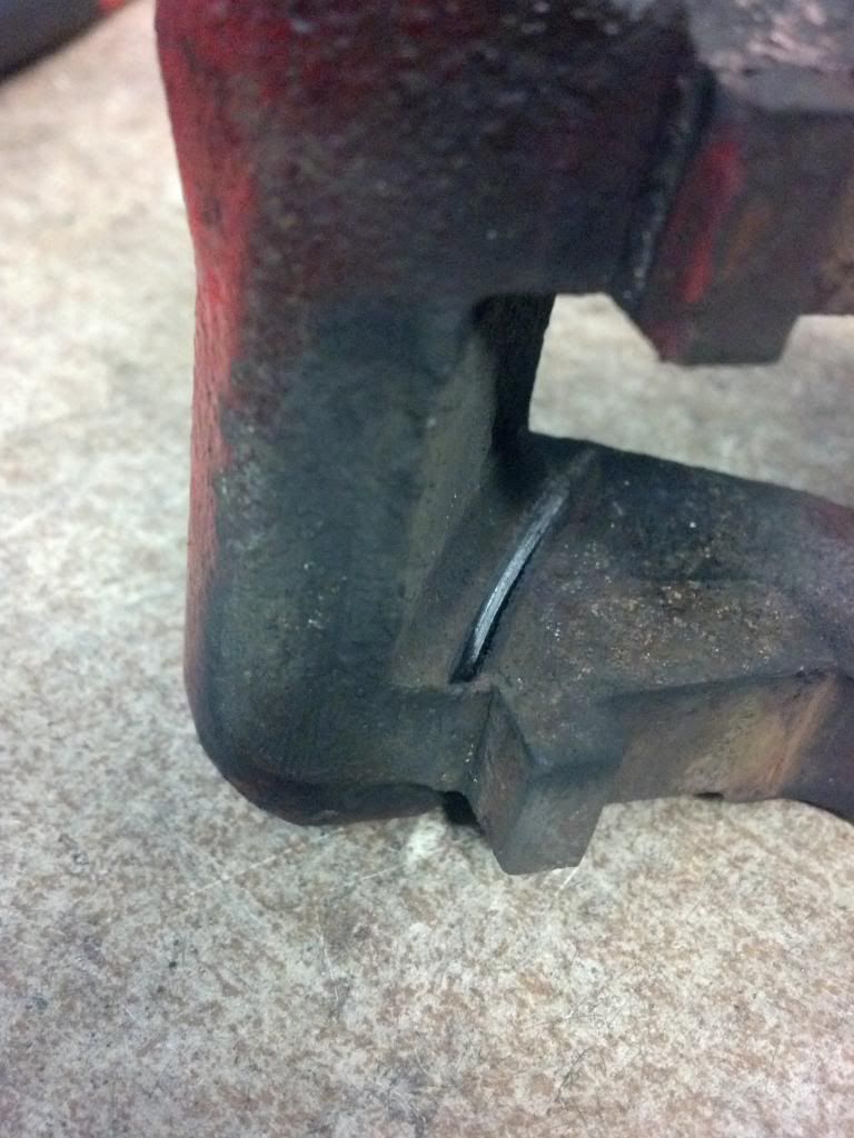

Z kronikarskiego obowiązku - prowadnice zacisków z przodu przejechały ju żok 3tyś km i jest dobrze, na razie (odpukać w klocek) jest OK! :)

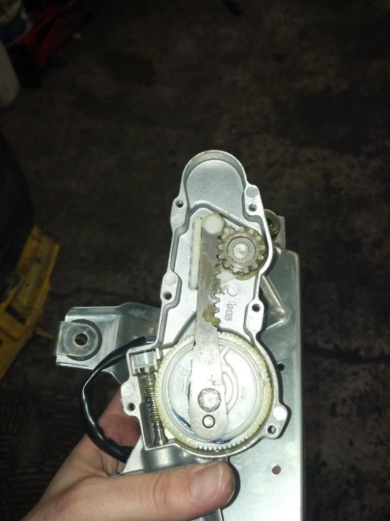

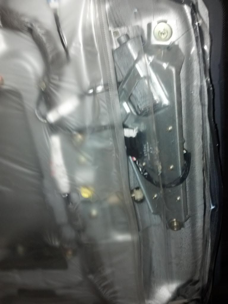

Dodatkowo postanowiłem przesmarować silniczek wycieraczki z tyłu, bo zaczął z tamtej okolicy wydobywać się wyjątkowo dziwny taki chrobocząca wyjący dźwięk...
Wszystko rozebrane, nasmarowane, oska wchodząca w korpus także, wydaje się że będzie ok.. Silnik podłączony sam, pięknie i cichutku chodzi... a tu lipa, dalej piszczy... to nie jest wycieraczka, tylko z głębi klapy dobiega... I to czasami cichnie wiec nie jest to na stale i na zawsze... ale to już jak cieplej będzie, na święta ląduje w garażu u rodziców to się sprawdzi, silniczek rozbierze, w taką temperaturę drugi raz nie tknę plastików na tylnej
klapie:)

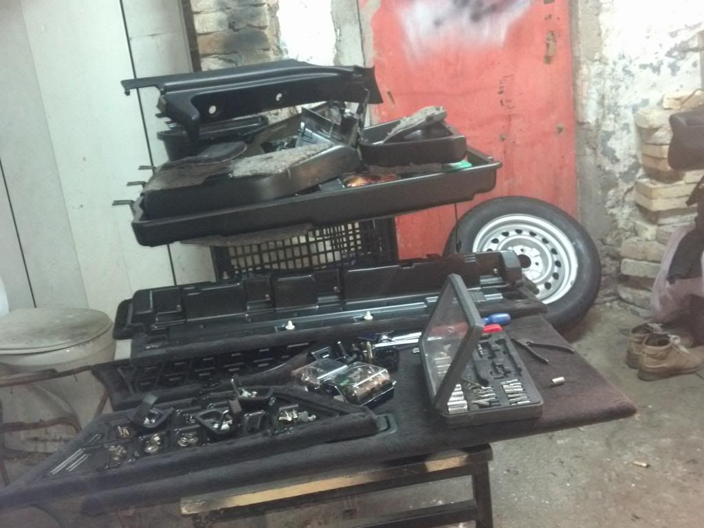

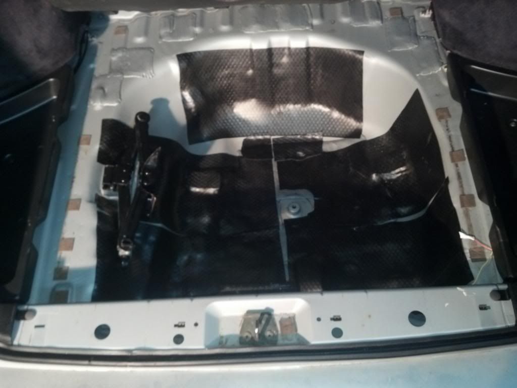

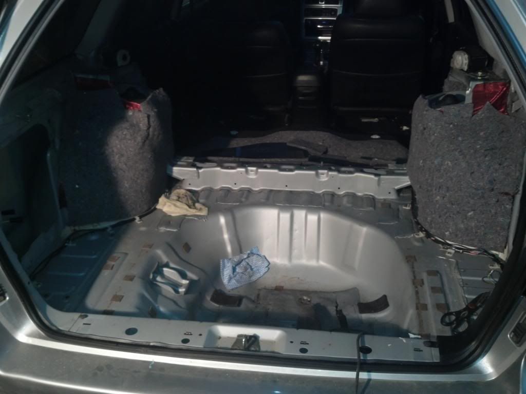

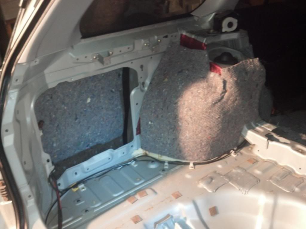

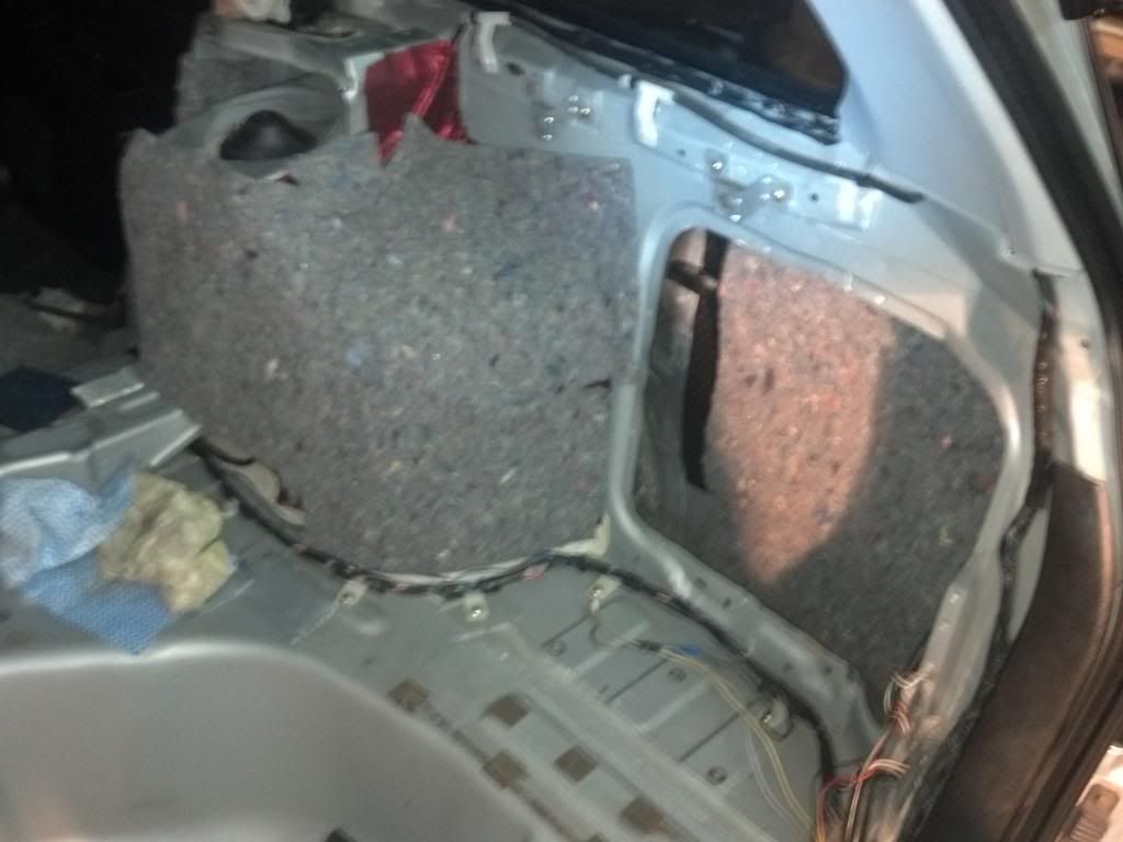

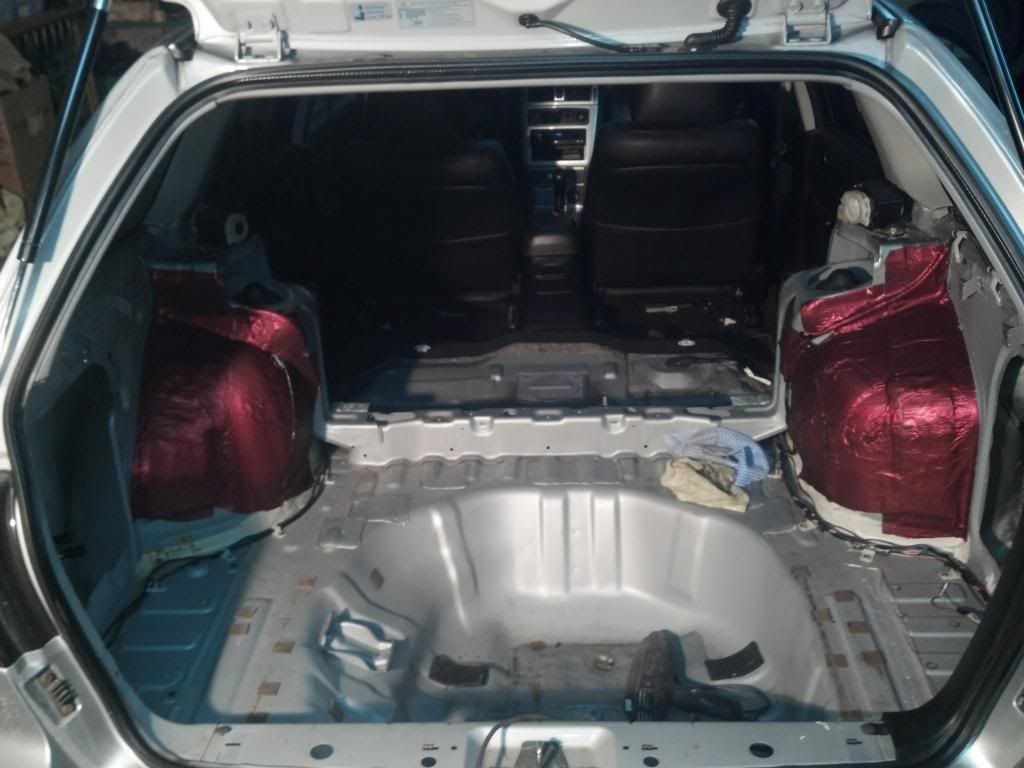

W końcu zabrałem się za wygłuszenie tyłu, bo w kombi uważam że bagażnik działa jak piękne pudło rezonansowe, dodatkowo jest fatalnie wygłuszony:)
W tym celu zakupiłem 6 mat (1m x 0.5m x 12mm) filcu z klejem POROSO i maty BOLL bitumiczne
Wiec po kolei, do dzieła:)
(za fotki przepraszam, ale w środku nocy bywa nieostro w telefonie :) )

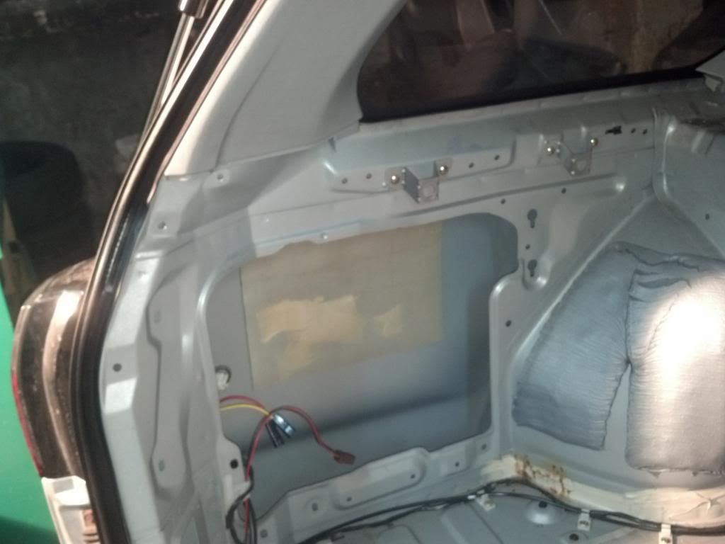

Wybebszony tył (nic nie pękło, w garażu piec typu koza rozgrzany do czerwoności wiec praca przyjemna:) )
Galant jaki jest, każdy widzi - goło i wesoło z tyłu. Goluśka blacha wszędzie:)
Dodatkowo w boczkach puste przestrzenie działają jak piękne pudła rezonansowe, nic tylko wstawiać niskotonowy głośnik i nie trzeba skrzyni budować:)
Na pierwszy ogień poszły nadkola, wyłożone taśmą dekarską w celu wyeliminowania drgań i przenoszenia dźwięku piasku uderzającego o nadkola i wody:
Potem dla załapania oddechu całą przestrzeń pod kanapą, za boczkami i w ogóle gdzie się dało. Filc ten ma świetny klej, bardzo ładnie się układa, jeśli natomiast przyjdzie potrzeba zerwania nie stawia dużego oporu:
Później nadkola również dodatkowo wyłożone filcem
Do tych wnęk między bagażnikiem a boczkami wpadły maty bitumiczne na blachę. Na to też filc. Wilgoci się nie boję, bo jak na razie zawsze było tam sucho a nawet jeśli to myślę że punkt rosy wypadnie na powierzchni maty bitumicznej:)
Na sam koniec trochę bitumiki we wnęce koła:
Wszystko poskładane, był godzina 5:05 więc czas spać:)
Rano przejażdżka .... i ......
Odkryłem ile plastików z przodu hałasuje, a piach spod kół jak leci po progach... z Tyłu głucho, praktycznie nic a nic nie słyszę. Wcześniej bardzo wyraźnie słychać było szum i każde puknięcie z tyłu niosło się echem:) Teraz po prostu głucho, jak coś słychać jest baaardzo stłumione.
Zostało mi kilka mat, ale to już jak będzie wena na przednie drzwi i dokupić filc i podłogę z przodu oraz wewnątrz nadkola sposobem Deejay'a planuję zrobić:)
W poniedziałek będę wracał A18/A4, wiec na betonówce zobaczymy dokładnie ile to było warte:)
A po za tym: WESOŁYCH ŚWIAT! :)
EDIT (2.04) : Sprawdzone na betonówce z Olszyny do Wrocławia (A18). jest duuuuużo ciszej, a łomot z tyłu prawie nie dobiega... teraz tylko przód został do zrobienia:)

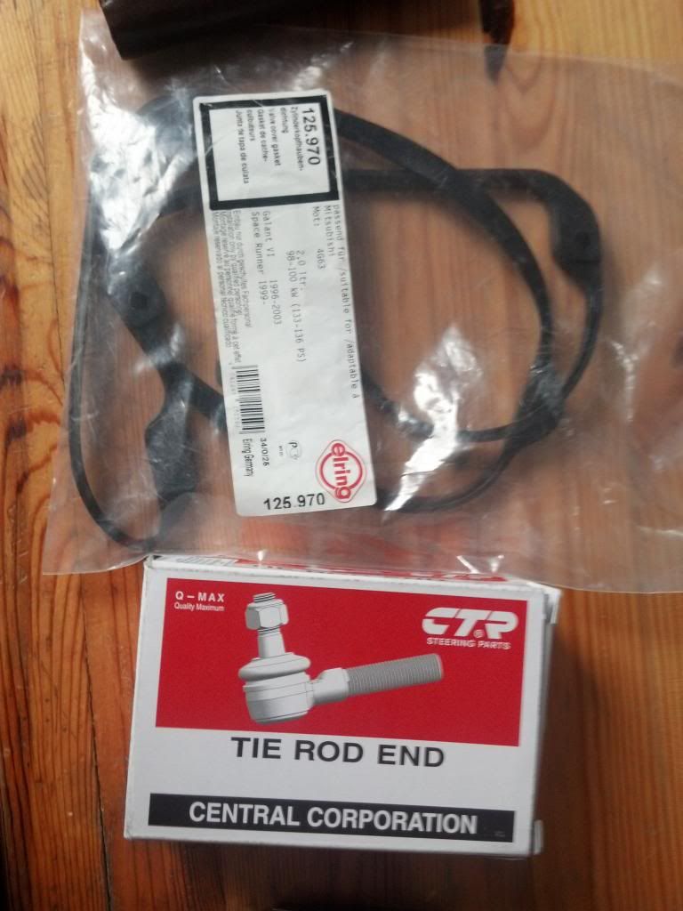

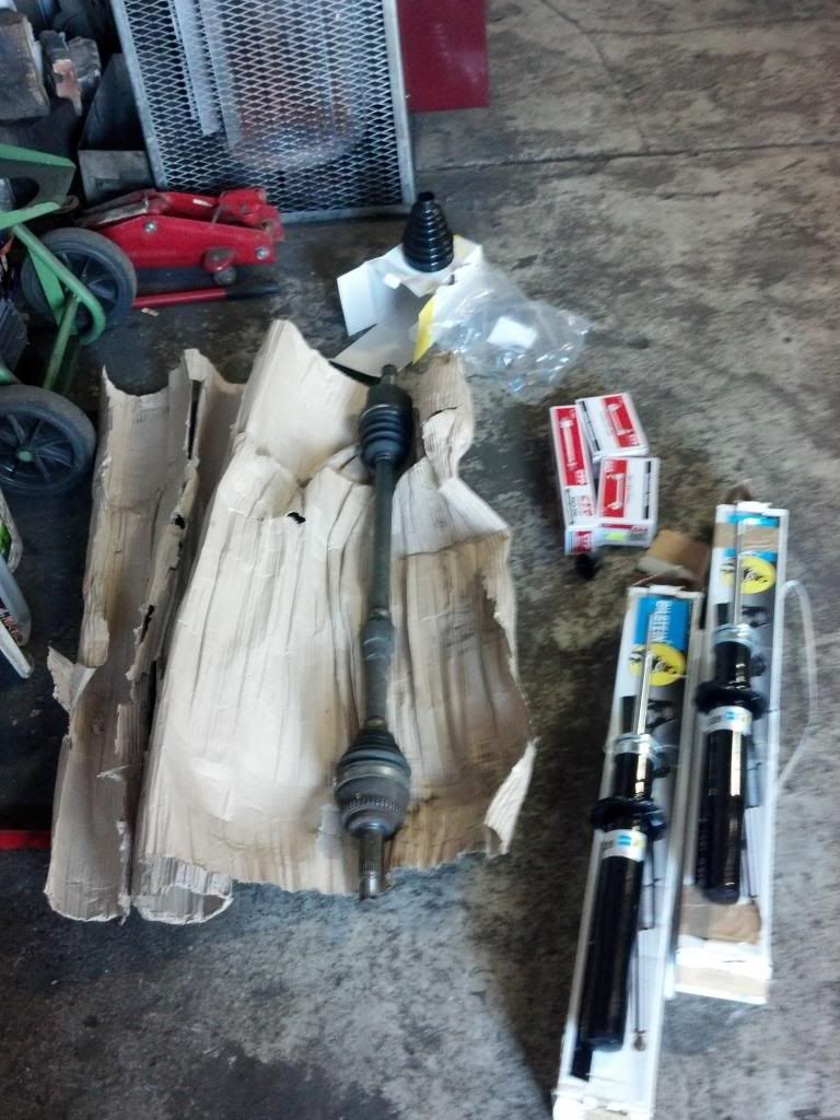

Gifty zakupione:

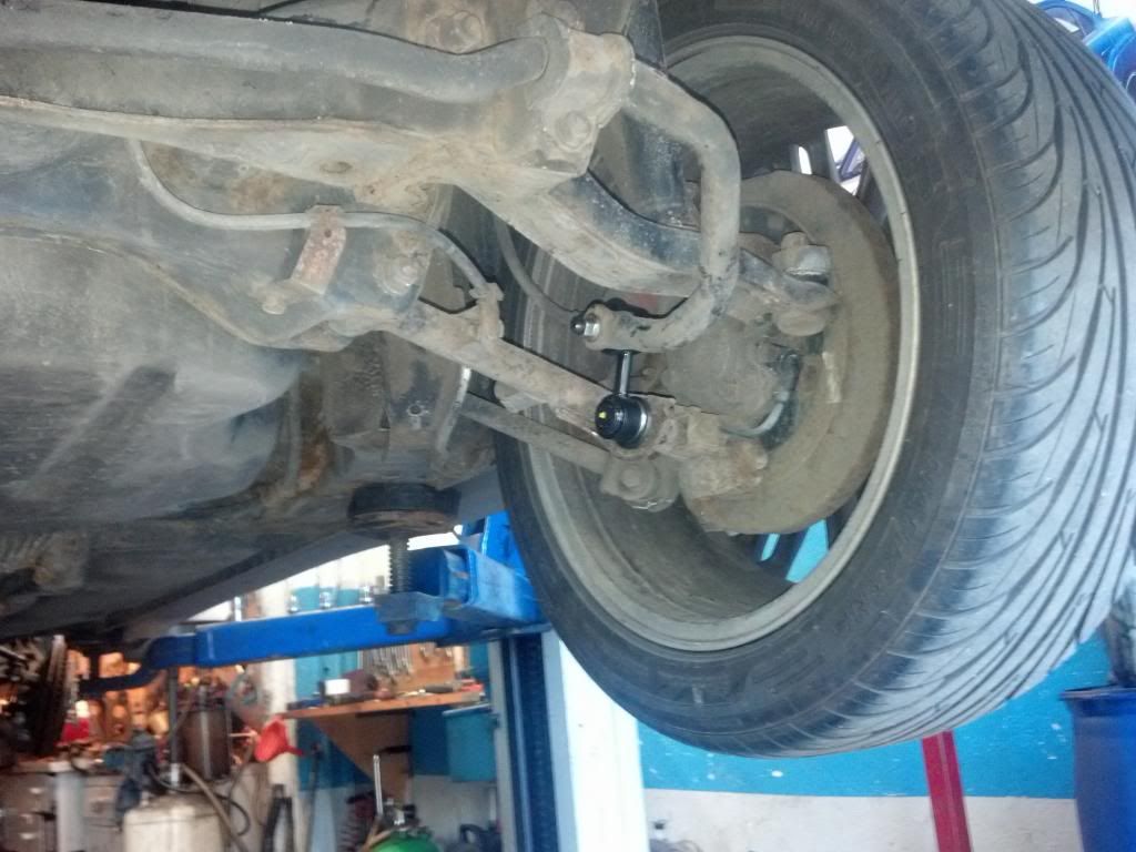

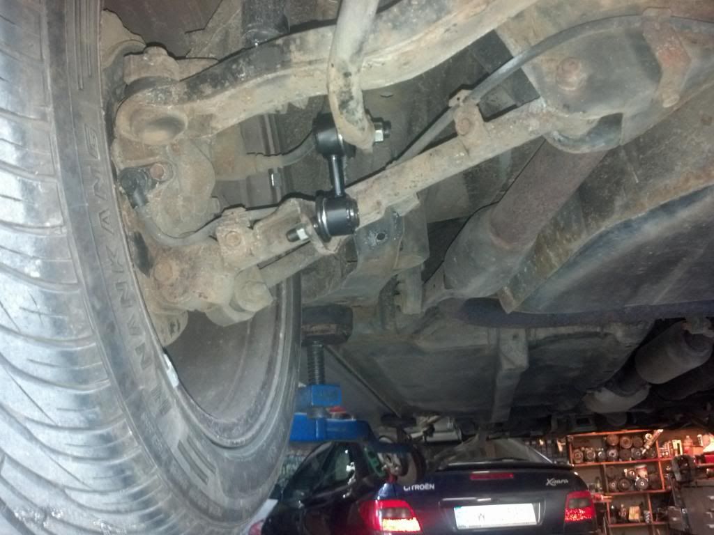

łączniki stabilizatora tył (CTR), drążek kierowniczy okazał się też potrzebny (CTR). Ponieważ zwrot podatku nieoczekiwanie zasilił zasoby funduszu renowacji auta:) zdecydowałem się na amorki Bilstein z przodu. Stare po 200tyś nie ma co się oszukiwać, szału nie robiły chociaż nie było źle. Na dokładkę używana półoś długa, w bardzo dobrym stanie. Do tego osłona przgubu na krótką półoś, bo moja jednak pęknięta byłą, ale smar jeszce był..
I po kolei:)

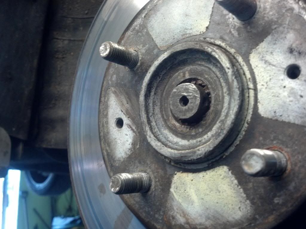

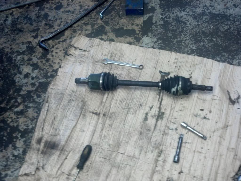

Półoś cudem sama wyskoczyła z piasty. Kiedy poprzedni wymieniałem łożysko, była tak zapieczona że z prasą młotami i Deejay'em pół dnia ją wyciągaliśmy. Jak to mówią, kto nie smaruje ten nie jedzie :) wiec cieszę się że składając smaru nikt nie oszczędzał:)
A półoś od drugiej strony wyglądała tak:

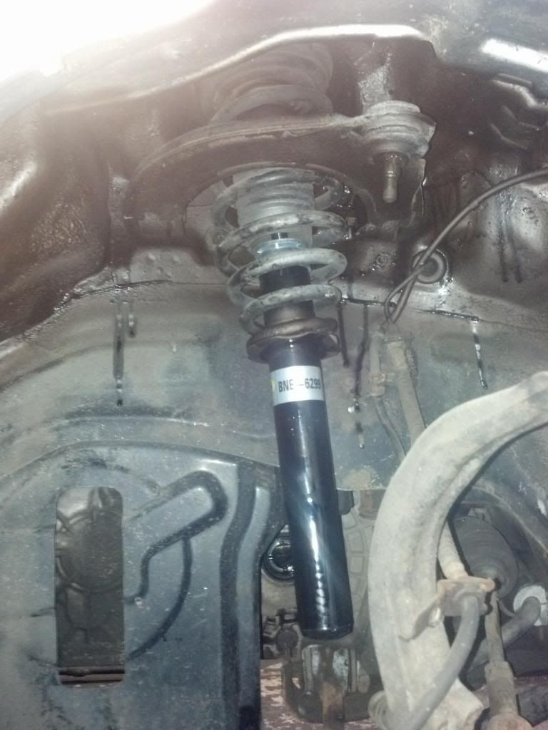

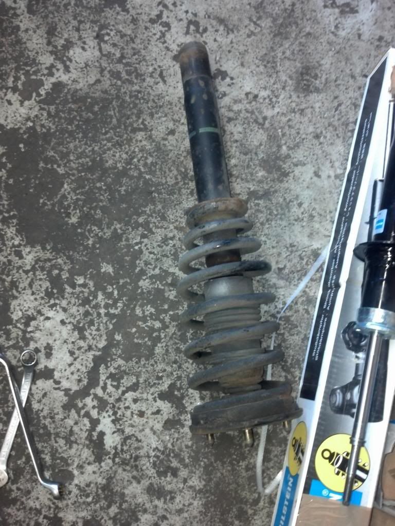

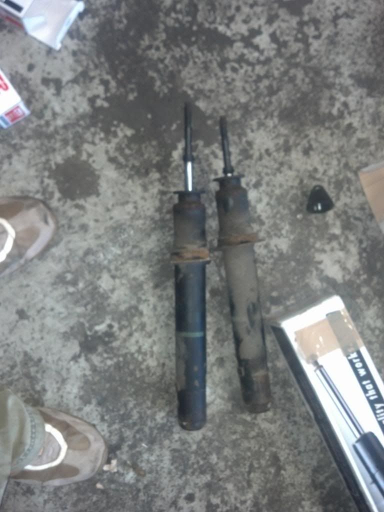

Następnie poszły amorki na zewnątrz:
Zakąłdając nowe amory gazowo olejowe trzeba pamietać o ich aktywacji na sucho, tzn. 3krotnym wciśnięciu i odbiciu, abyu amorek zanim auto go obciąży miał olej zalany we wszystkich kanalikach...
I tu ciekawostka: amorki po godzinie od wyjęcia z auta i wciśnięcia wygladały tak:
Zero odbijania, do tego luzy w górnym położeniu tłoczyska.
Nowe amorki na miejscu:

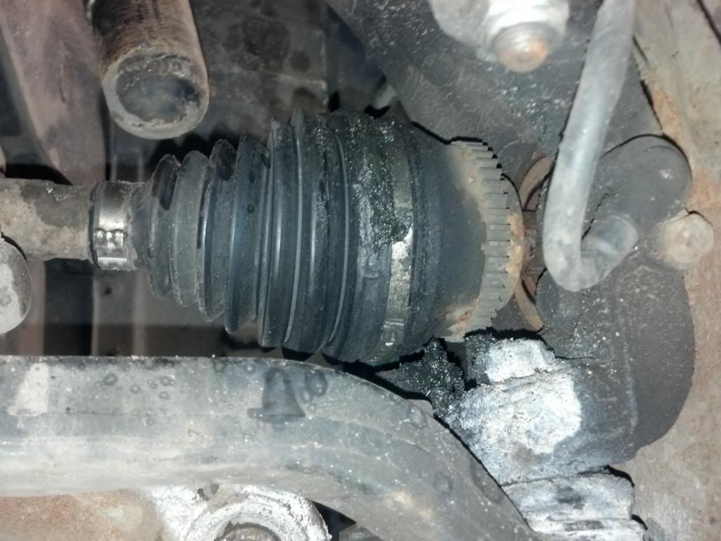

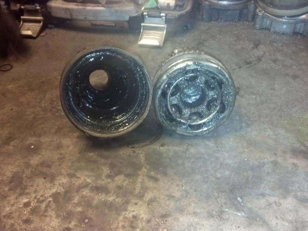

teraz wyjęcie krótkiej półosi w celu wymiany osłony.. i tu nieprzyjemne odkrycie: przegub w każdej chwili mógł się pięknię rozłączyć - zabezpieczenia nie było, chyba je zmieliło.. przy ostrym skręceniu kół w prawo mógło wszystko się rozsypać... A tak przegub w środku wygladał, nie za ciekawie.
I co tu robić? na szczęście Deejay w koncie garażuma chyba całego Gala w częsciach i "pożyczył" półoś od V6, pasuje P&P.
Po tych nieprzyjemnych rzeczach tylko łączniki z tyłu zostały:

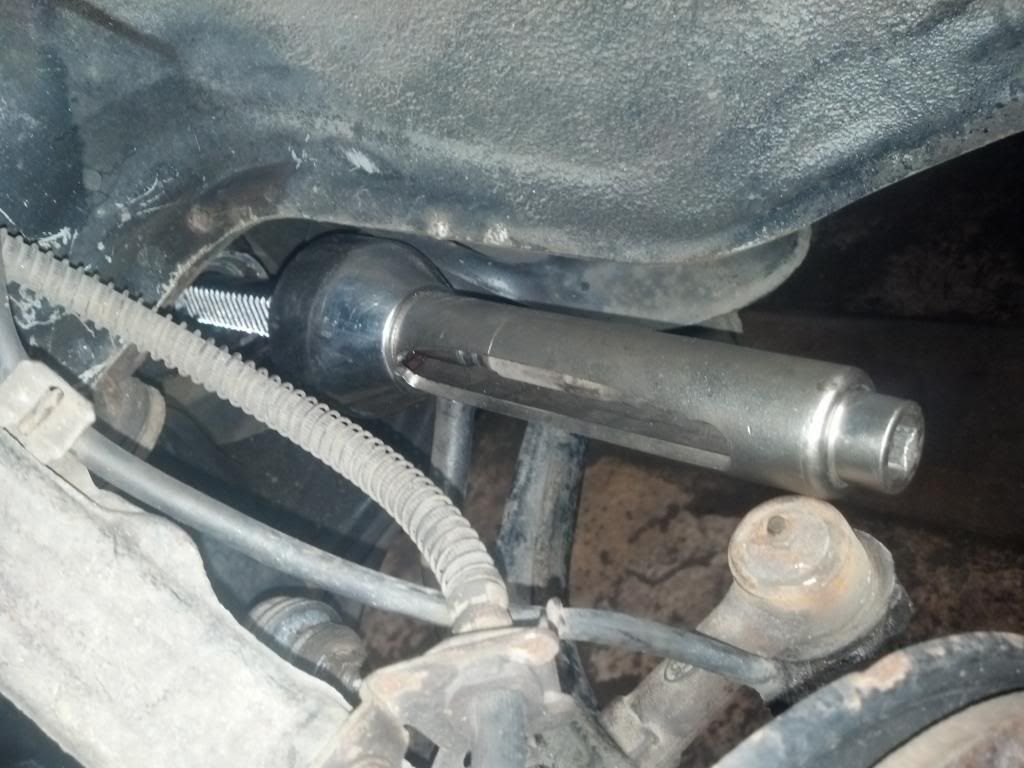

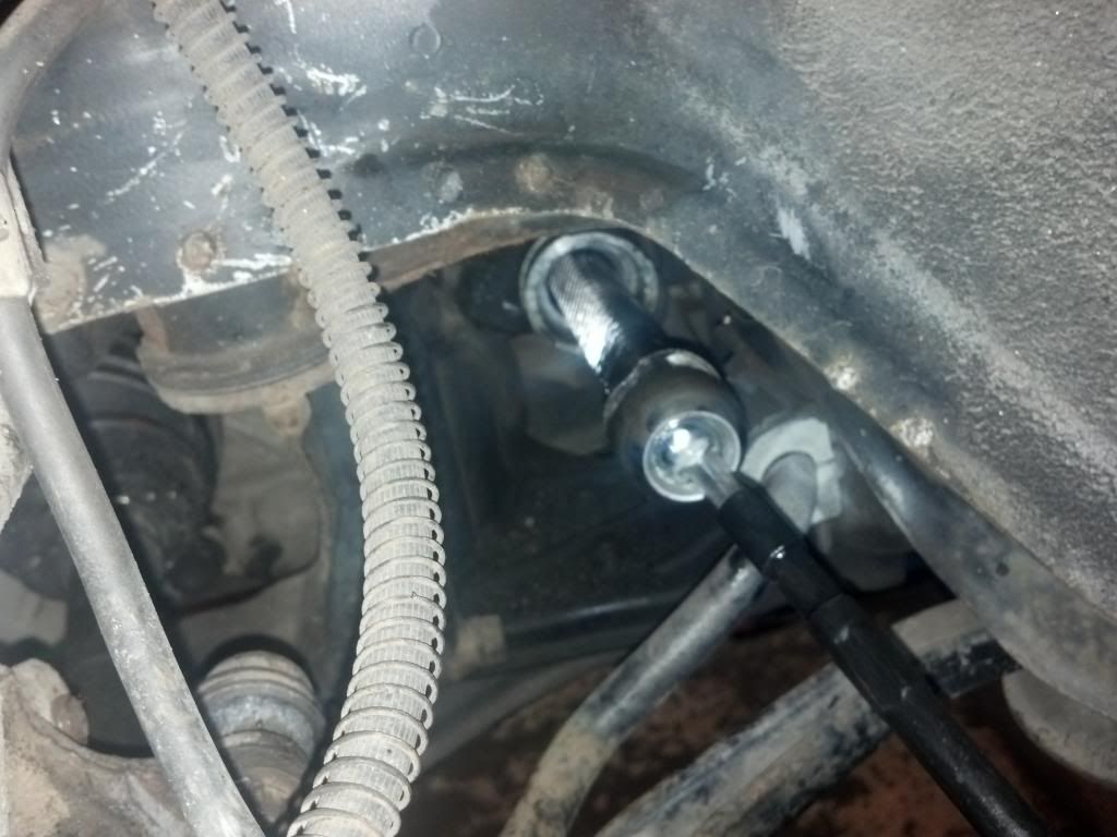

I na koniec drążek przy użyciu przyrządu:

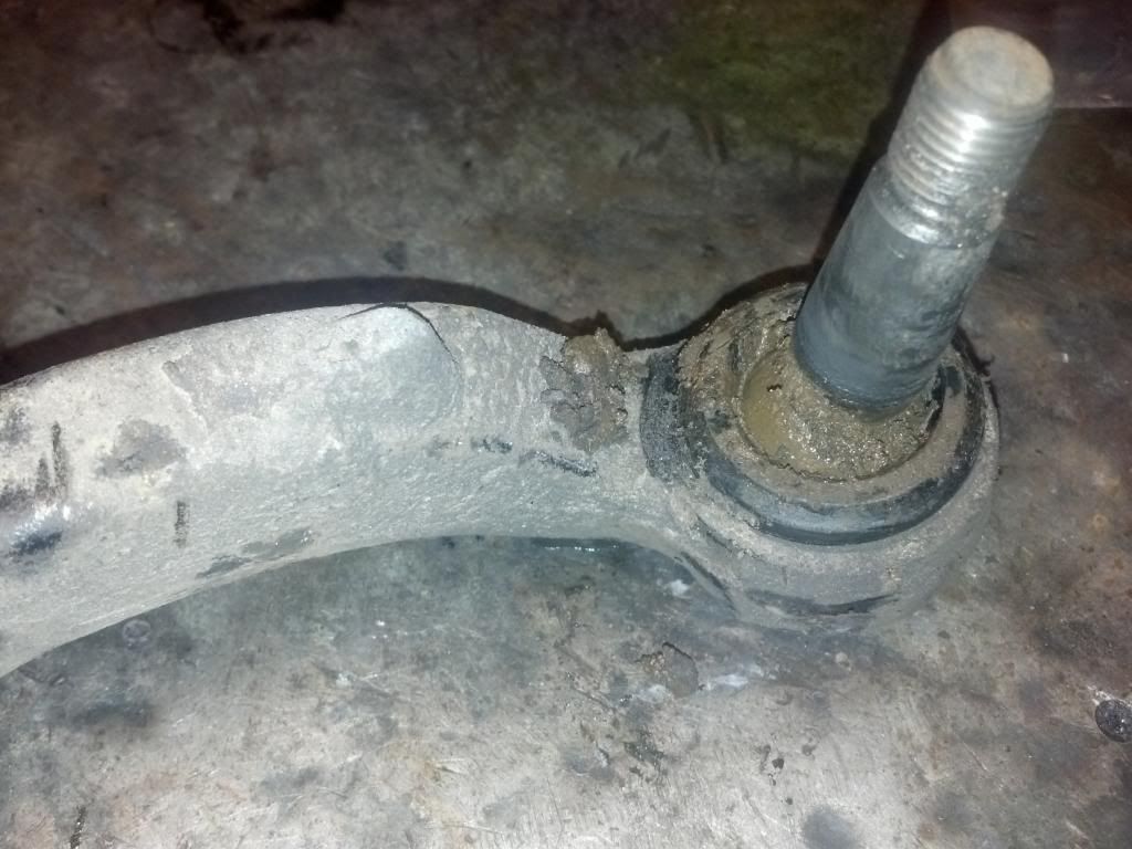

Na koniec kolejna niespodzianka: po inspekcji banana lewy przód (na aucie nic, trzeba sprawdzać w imadle) okazało się:
że jest "martwy" Osłona była pęknięta. Niestety o 22:00 cięzko we Wrocławiu kupić wahacz :D , więc niestety to musiałem sobie na później zostawić
( btw wczoraj już został wymieniony, nastała błoga cisza. Zakupiłem produkt firmy Dokuji )

mkm - 17-05-2013, 07:36
mackbeth napisał/a:
Nawet nie puknął nie skrzypnął?
Smaru miałes dużo na feldze? Osłona pekła, wytarła się czy zlazła?
Postraszyłes mnie, bo wymieniam osłone od zeszłej jesieni i jeszcze nie wymieniona... a jak popatrzyłem na środek felgi to cały smar juz jest na niej :doubt:
mackbeth - 17-05-2013, 07:43
Na feldze od wewnatrz byla warstwa 1cm smaru... wszystko upaprane a przegub nie wydawal z siebie dzwiekow... Radze zsunac opaske i zrobic inspekcje co wewnatrz a oslona pekla na zgieciu harmonijki no i polecam zakup oslony nie z gumy tylko termoplastycznej.
Btw ja też od jesieni widziałe mże trzeba osłone wymienić, profilaktyczniu PU-50 zakleiłem... ale to nie ta droga. Pęknietą osłonę radzę OD RAZU wymieniać... bo póxniej kończy się jak u mnie...
