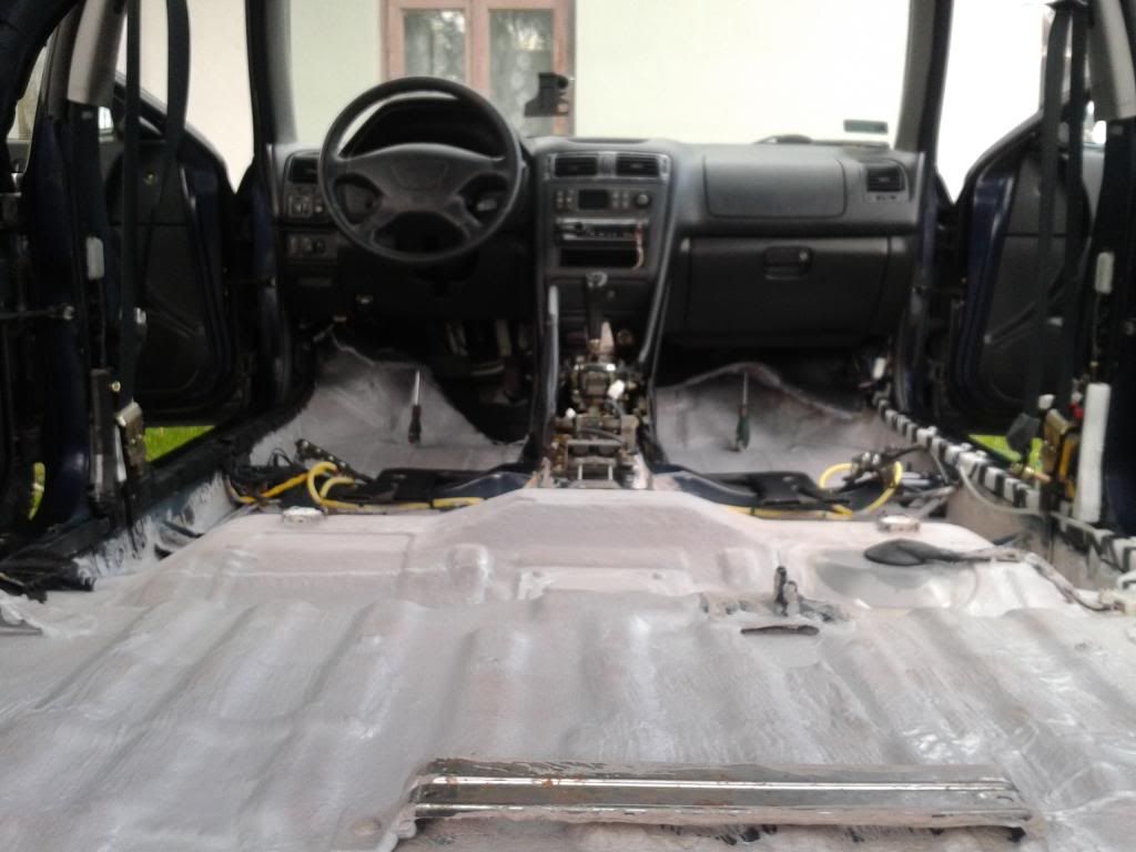

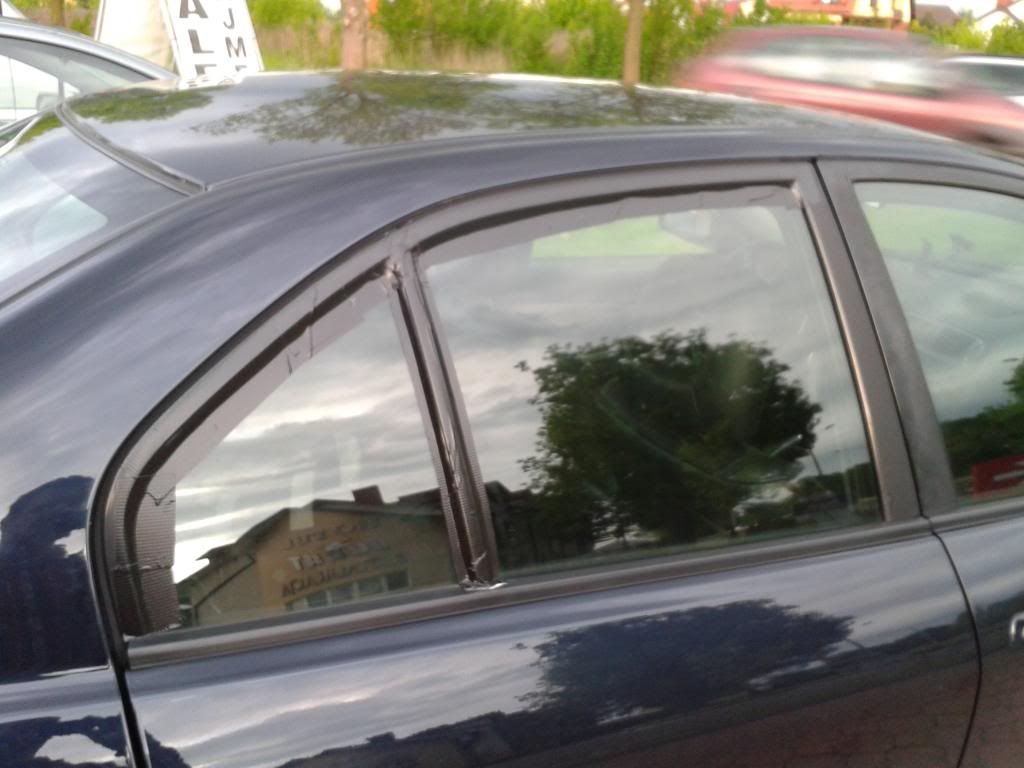

Dobra auto wyciszone, czuć poprawę, przednich opon w ogóle nie słychać , ale żeby odczuć naprawdę wyciszenie, trzeba jeszcze wygrać walkę z uszczelką w drzwiach.
Na szczęście zlokalizowałem problem.
Pytanie teraz czym najlepiej uszczelnić uszczelkę?
Jakiś specjalny silikon, czy normalny?
Ciężko będzie upchnąć sylikon pod uszczelkę, przydało by się coś w rodzaju strzykawki z igłą.
Uszczelka ma luz na łuku taj małej trójkątnej szybki. Można ją wcisnąć palcem w stronę ramki. Czy ta mała szybka normalnie siedzi na wcisk w uszczelce czy jest może jakimś silikonem przyklejana?

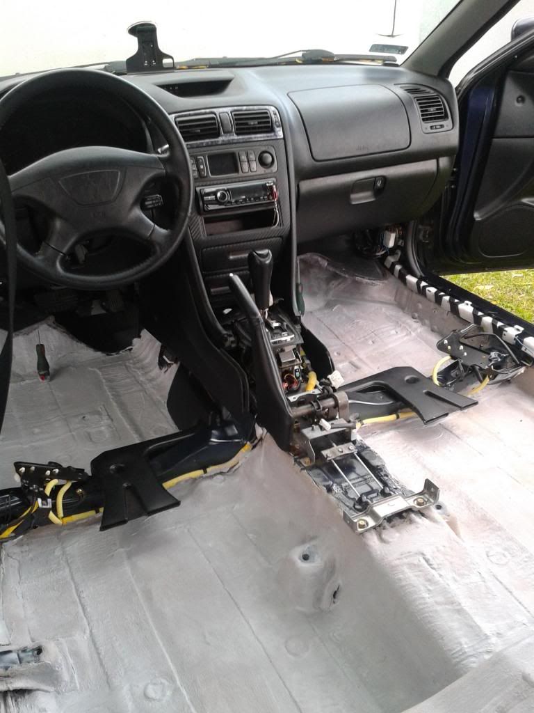

Tak wygląda Noxudol po nałożeniu pędzlem (poszło 5l).

Nic nie czuć, rzeczywiście jak nie było wyschnięte to śmierdziało ale samochód sechł przez całą dobę, i teraz nic nie czuć.
Żeby dobrze doschło wrzuciłem same fotele przednie odpaliłem autko i nagrzałem w środku na maksa. I zanim zacząłem składać wszystko było dobrze wyschnięte i przewietrzone.
Przy okazji zabezpieczyłem puszkę od środka żeby nie rdzewiała .
