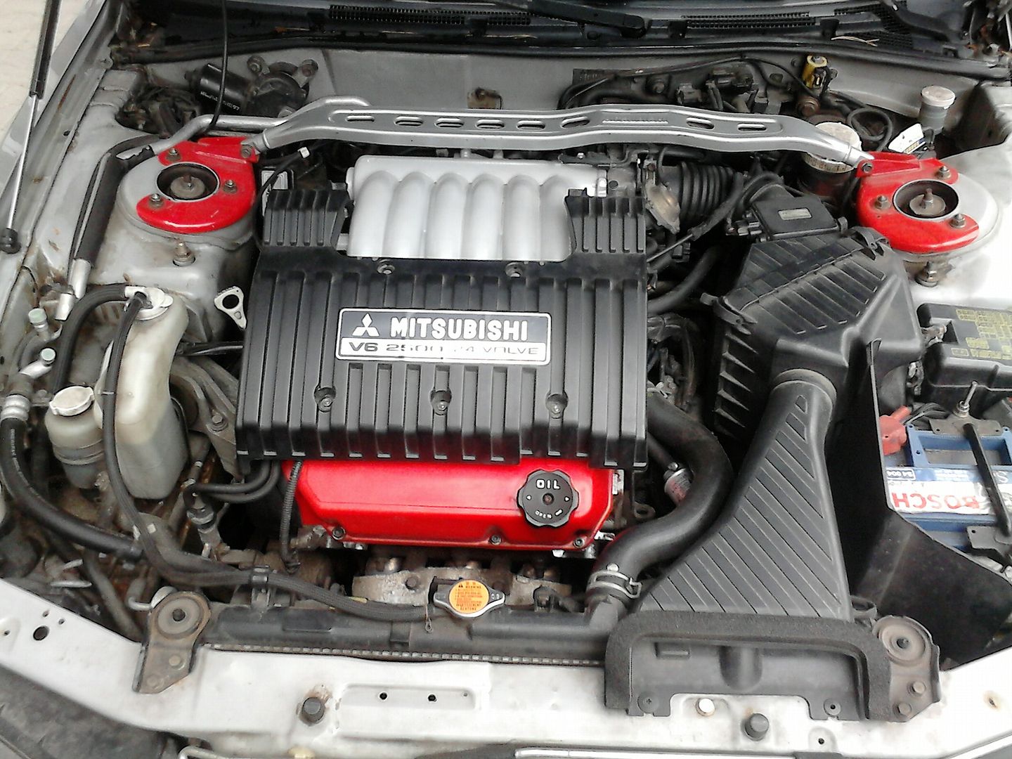

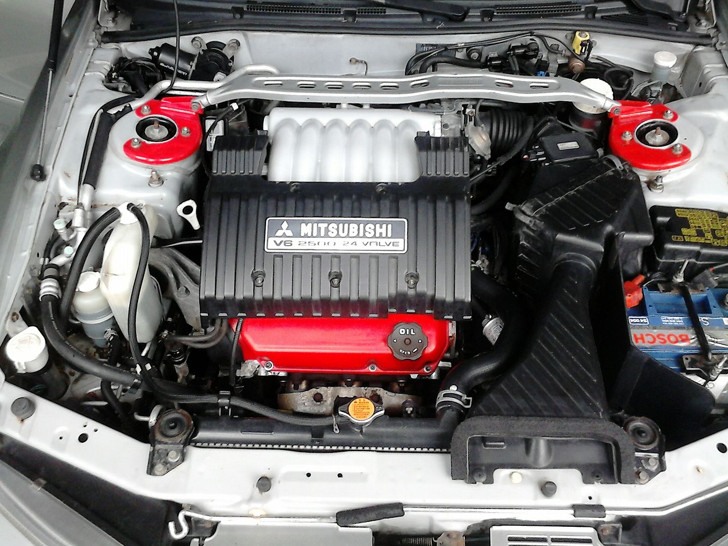

Było brudno:
Jest czysto:

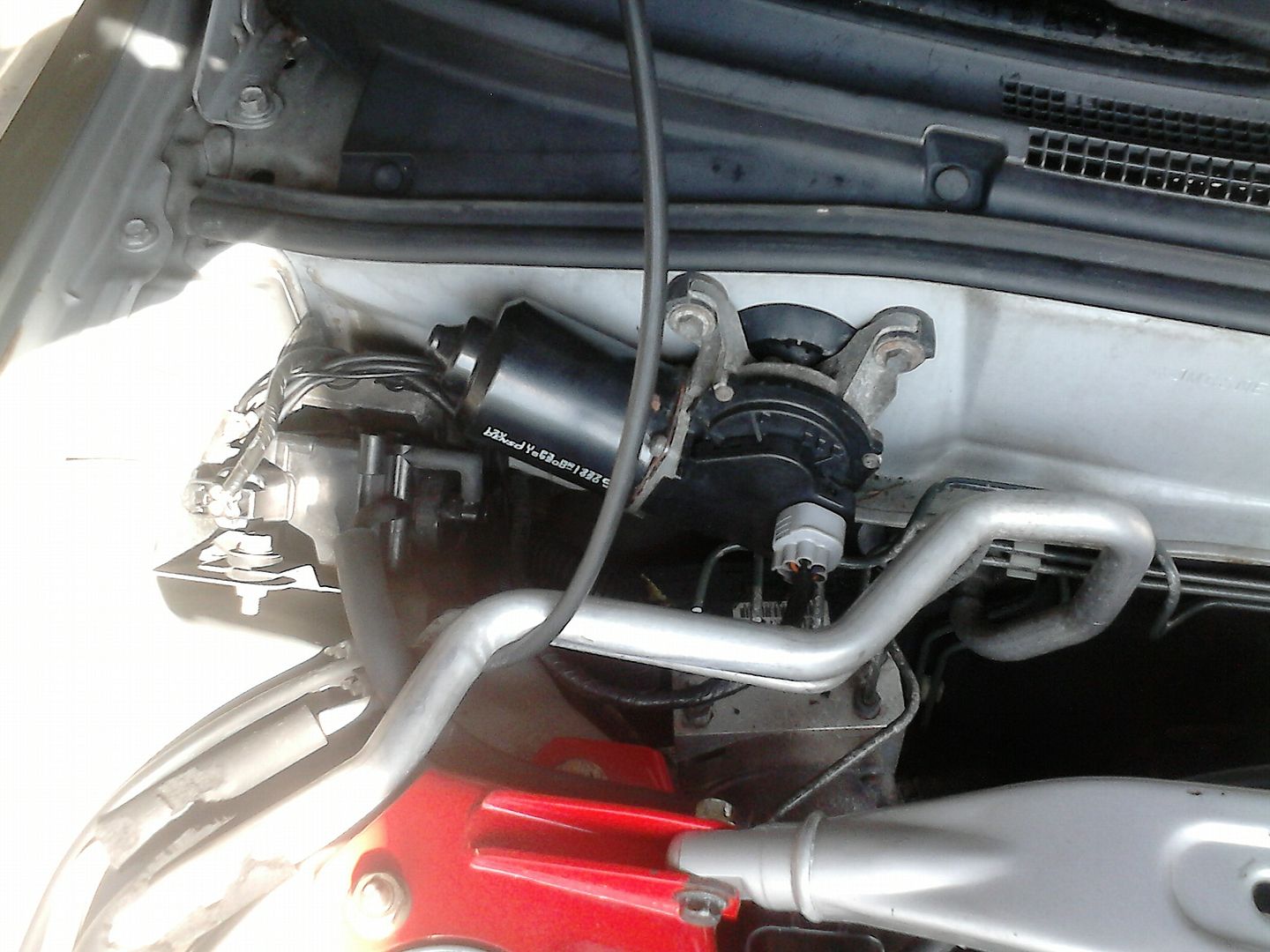

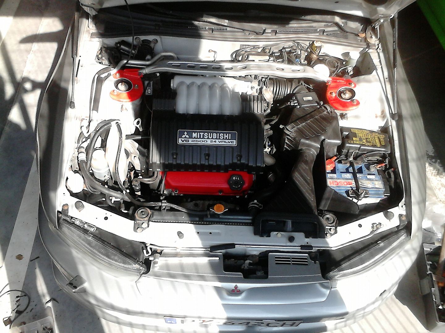

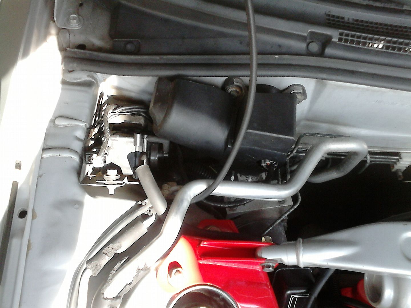

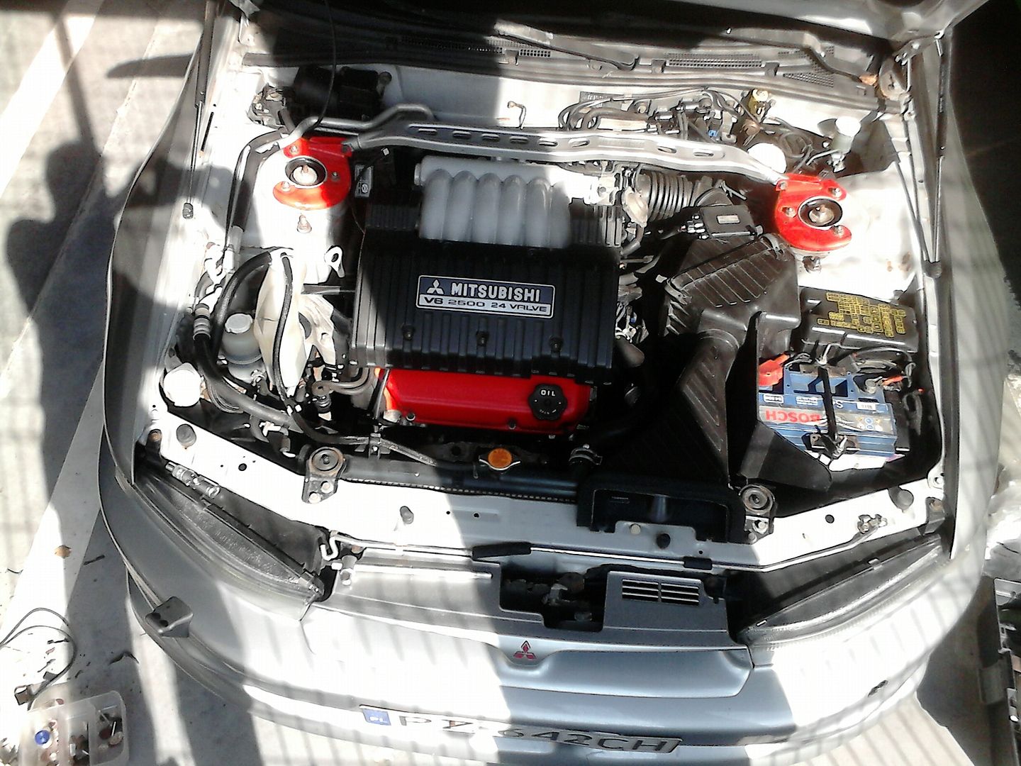

Wpadł dziś mały mod upiększający komorę silnika
zagadka dla spostrzegawczych
Przed
i po
Rozwiązanie:
Przed:
I po:
Założona po sporych przeróbkach osłonka z volvo
