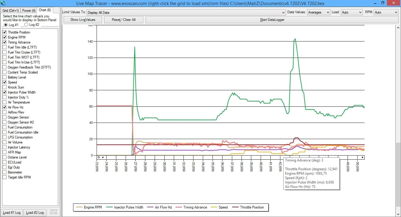

Owczar, dorzuciłem odczyt z MAF, nic szczególnego się nie dzieje - rośnie razem z wciśnięciem gazu:
Bardziej zastanawia mnie to cofnięcie zapłonu chwilę wcześniej, chociaż akurat wtedy zwalniałem do zera. Może to jest jakiś trop?

Wykres wygląda ciekawie... podejrzenie pada na TPS-a.
Zwróccie uwagę na pewien szczegół.
W 42,665 nastąpiło wciśnięcie gazu- co widać na odczycie z MAF-a. Obroty zaczęły wzrastać, ale nie zmienił się odczyt z TPS-a. W tym momencie następuje zmniejszenie kąta wyprzedzenia zapłonu i odcięcie wtryskiwaczy paliwa- ECU wykrywa dziwną sytuację, bo według TPS nie dodał nikt gazu, a MAF pokazuje większą ilość powietrza. W 43,665 sytuacja się stabilizuje- rośnie TPS, MAF, RPM i zapłon się stabilizuje.
Wygląda na to, że przyczyną jest opóźniony odczyt z TPS- ale skąd taki problem na zimnym silniku... Z tego co mówi żona, u nas tego problemu nie ma. Choć dawno temu też mi się tak parę razy zdławił.

Owczar, ale zauważ, że wtedy prędkość spadała. Nie pamiętam dokładnie kiedy robiłem ten zapis, ale wydaje mi się, że mogłem wtedy cofać albo dojeżdżać do wyjazdu i przełączać bieg. W każdym razie ECU mógł wtedy próbować podbić obroty. Może coś z silniczkiem krokowym? A może to jednak korekty wtrysku, które dla benzyny mogą być za wysokie?

Prędkość spadała chwilę po zdlawieniu. Zanim zaczęła spadać to odczyty z maf rosły. Chyba, że Maf fiksuje.
Może gdy jest zimny to trochę oszukuje. Może delikatne czyszczenie by mu pomogło. Ja swojego czyscilem.
