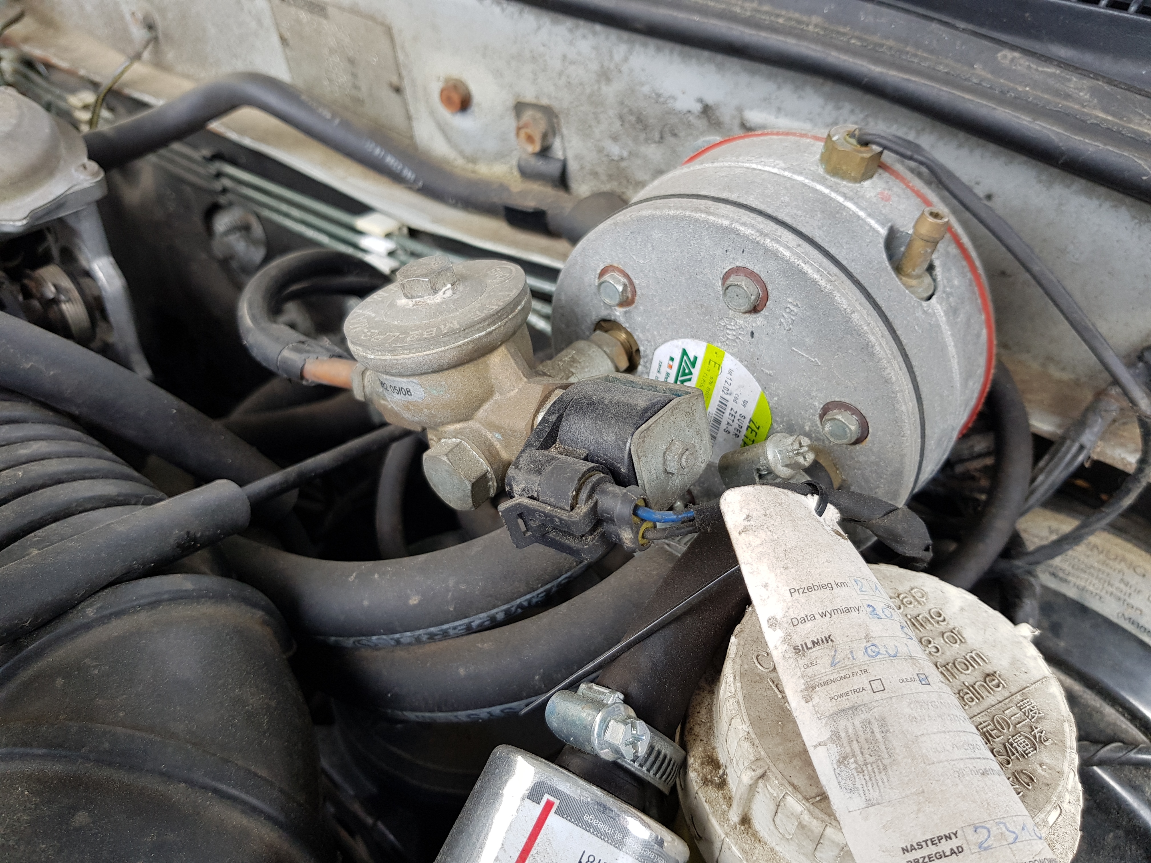

Sadek - 18-05-2018, 13:58
Panowie jak podłączyć aku i lpg pod ukp ?
UKP V2.0
FIRMWARE V2.0.5
mam tą starą już od dawna nie rozwijaną wersję.
Chciał bym podłączyć elektrozawór i pomiar aku
czy ktoś pomoże ? Wystarczy + z aku pod ukp podłączyć który pin ?
tu zdjęcie z pod maski gdzie powinienem podłączyć się zeby wykrywało mi że jadę na gazie ?
