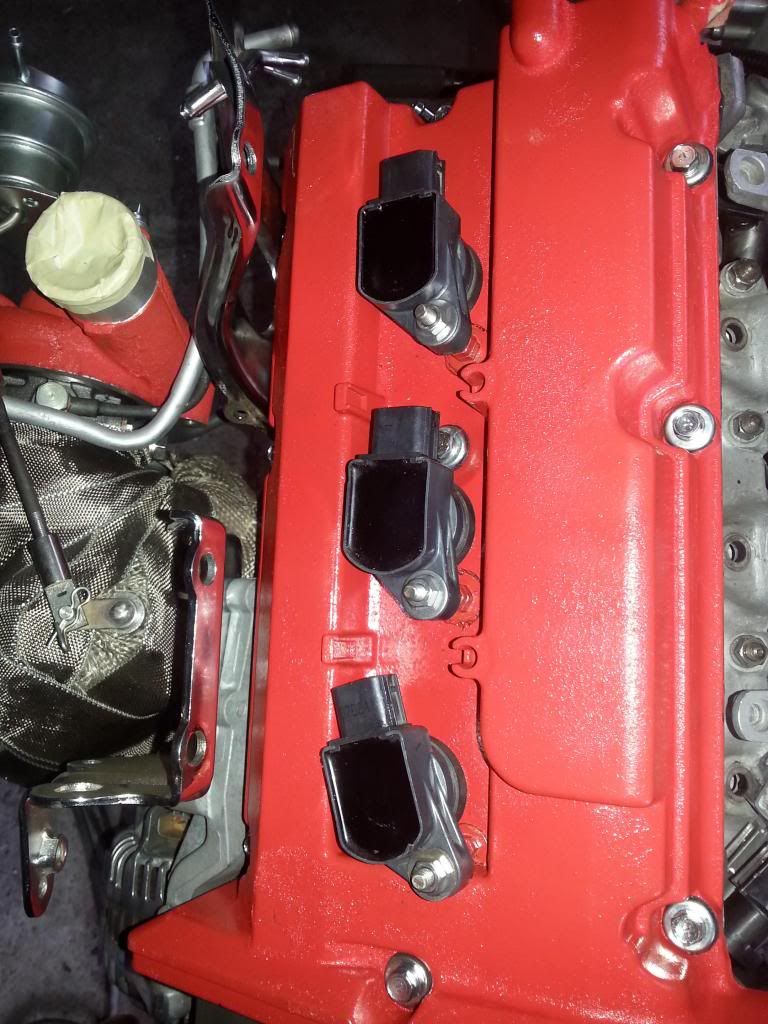

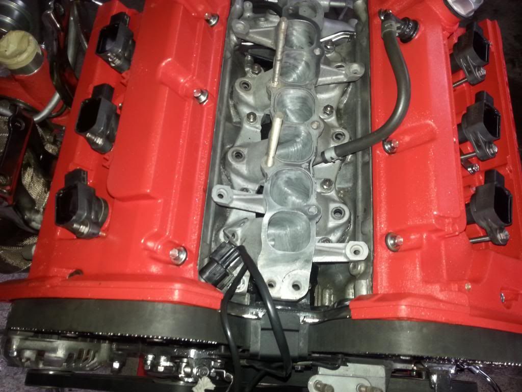

Ze względu na strasznie słaby fabryczny układ zapłonowy, wleciał COP... niby 2,5 bara nie zdmuchnie
Bartek - 27-01-2014, 10:46
Z czego cewki tak ładnie siadły?
kochajj - 27-01-2014, 11:06
Niestety musiałem kupić 20 cewek aby trafić na te które pasują... celowałem tylko w Hondy i Toyoty... największym problemem była średnica. Pasują od Civica Type-R.
Nawet pokrywa na przednim banku zamyka się.
Tył wyszedł prawie jak fabrycznie - trzeba tylko mocowania dorobić
Przód praktycznie p&p - nie licząc skrócenia o 5mm
Jakby ktoś pytał to mam podobny cały zestaw do EVo z nowiutkimi cewkami i nowiutkimi wtyczkami (wszystko ORI)

Ciekawe, wydaje mi się że moje też już powoli wymiękają po 19 latach. Pytanie czy legnum ma po jednej cewce na cylinder ? bo Cyborg ma 2 cewki i każda obsługuje dwa cylindry. W takim razie jak podłączyć cztery cewki żeby wszystko chodziło jak trzeba ?
swinks_UK - 21-04-2014, 20:12
Haslo: "COP DIY".
Przeszukaj MLR forum.
Tomek ma gotowe graty do zestawu na 4G63.
