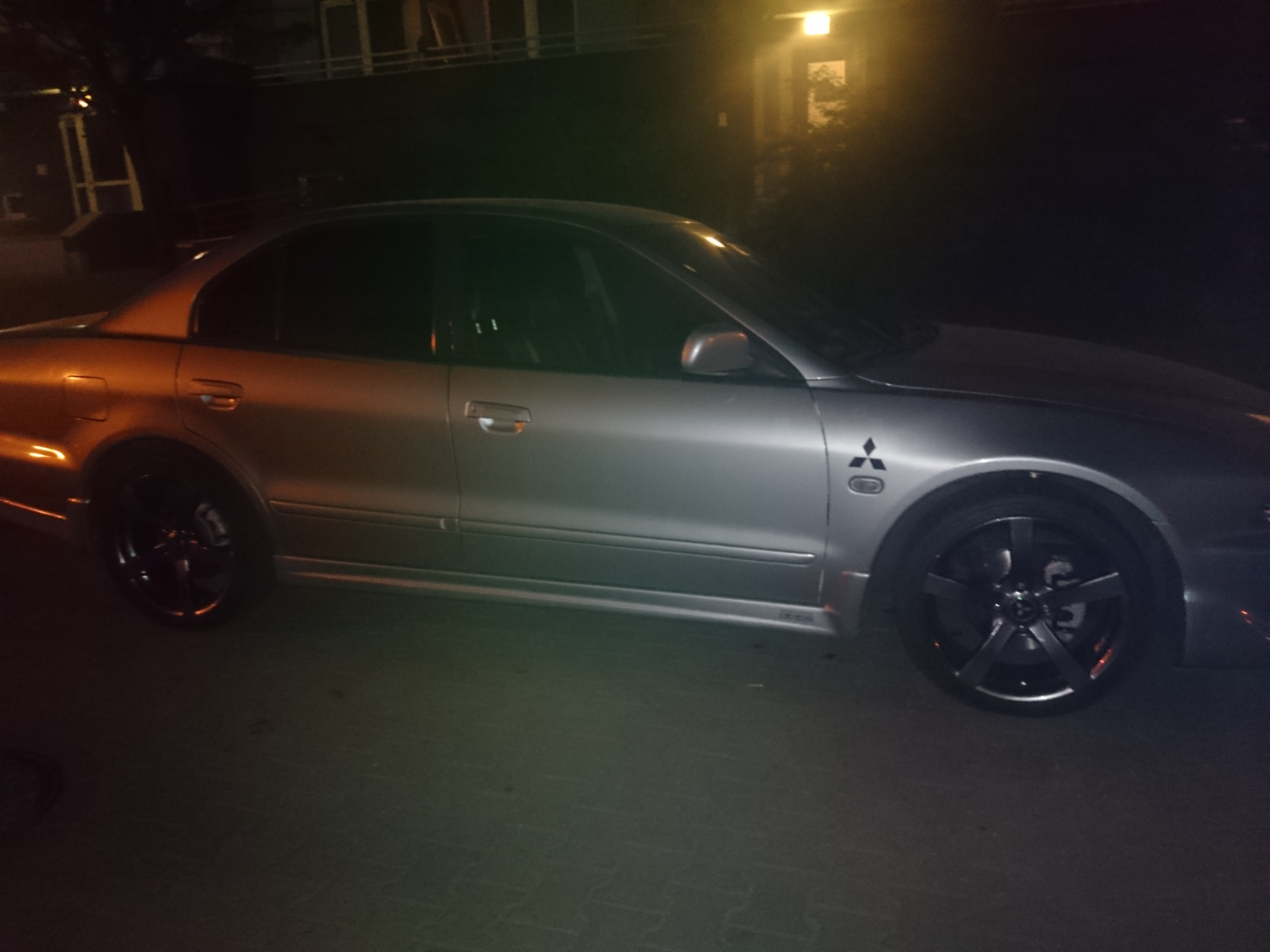

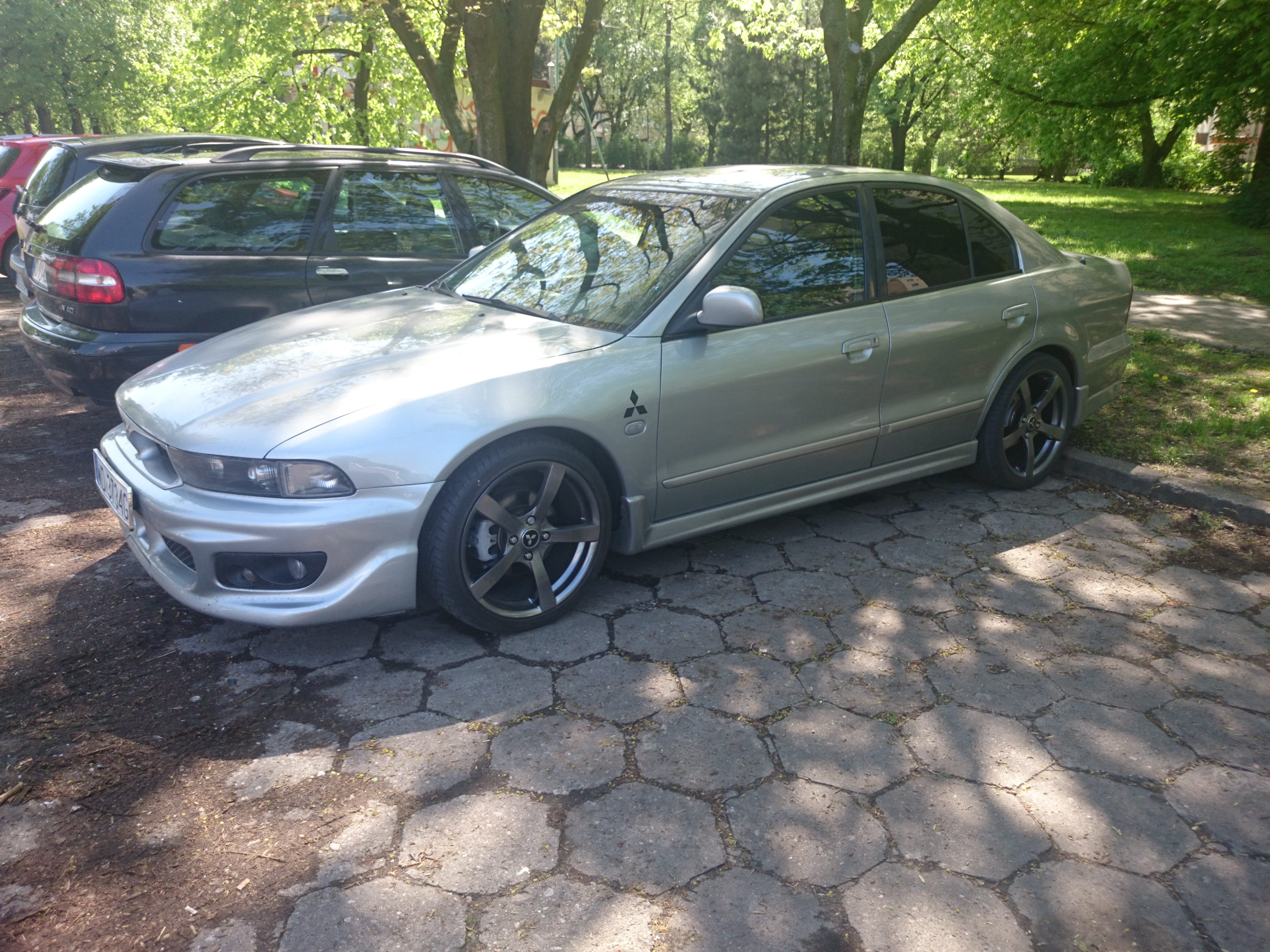

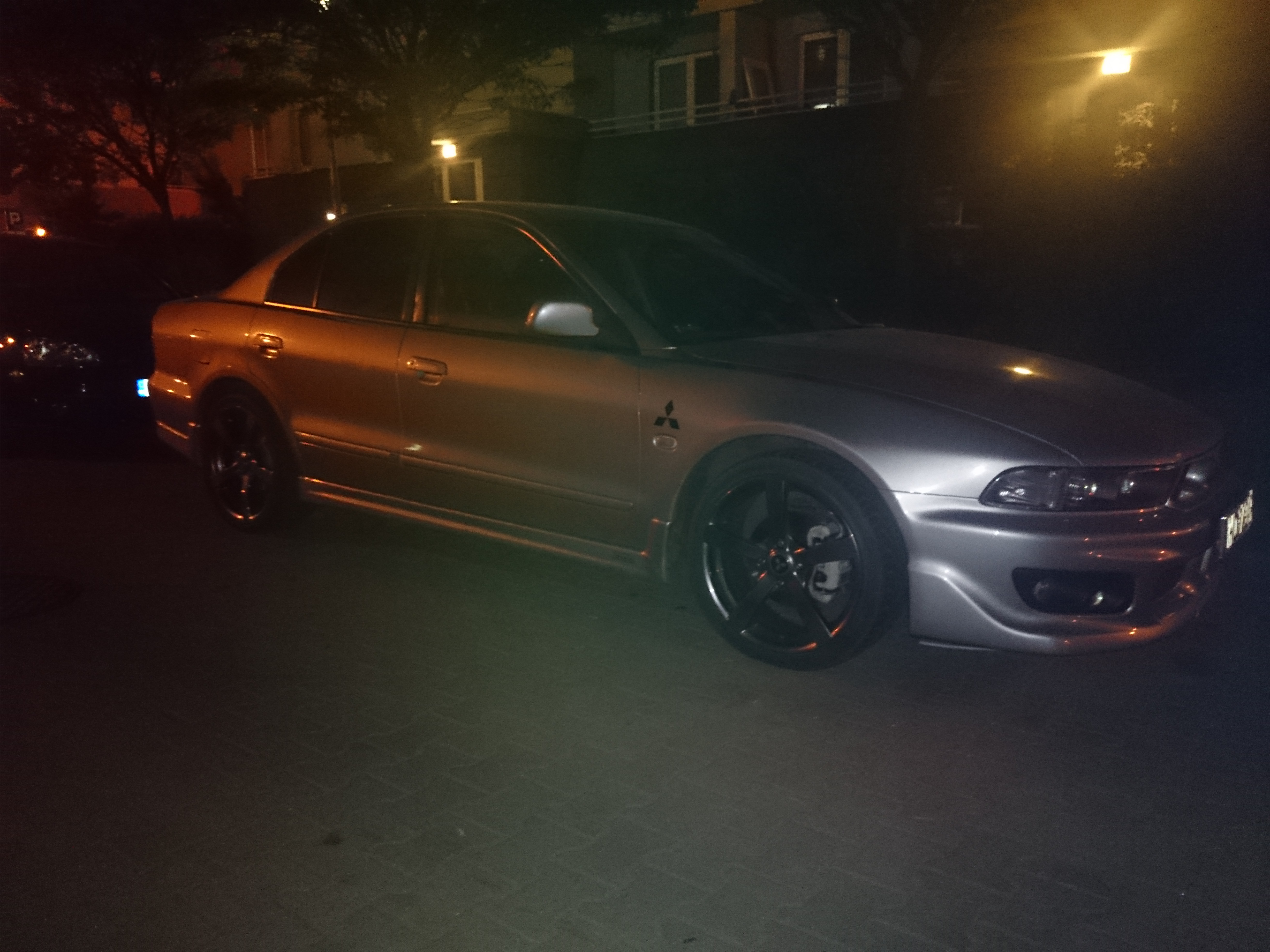

Słuchajcie mam problem
zamontowałem komplet kyb ultra sr i jeżdzi sie super o niebo lepiej niestety samochód stanął jak koza o jakieś 2 cm do góry ;/ czy mam sie spodziewać że troche "opadnie" z czasem ? z przodu -35 z tyłu seria przed wymianą siedział ładnie szczerze mówiąc liczyłem po amorkach że może nawet kapke siądzie a tu takie cos.. i co robić ? jeszcze niższe sprężyny ? chce zmniejszyć ten prześwit conajmniej o połowe
przed:
po:
MichciuGT - 19-06-2015, 11:21
sprawne amory gazowo-olejowe mają ciśnienie i troszkę mogą podnieść samochód, a jak gaz się ulotni to wiadomo...
mientobisi - 20-06-2015, 12:13
mógłby sie wypowiedzieć ktoś z założonymi ultra sr ?
