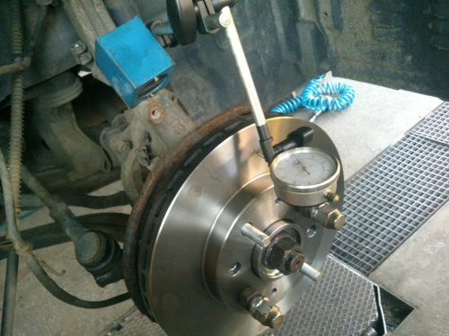

tym razem diagnoza Deejay'a bezlitosna: piasta prawy przód ma bicie 16 setek... ręce opadają. Łożysko założyłem 16.04.2011, produkt firmy MAxGear (?)

Co ma piasta do łożyska . To nie problem bicia podczas hamowania . Lożysko było "gołe" bez piasty , ty potrzebujesz kpl łożyska z piastą .

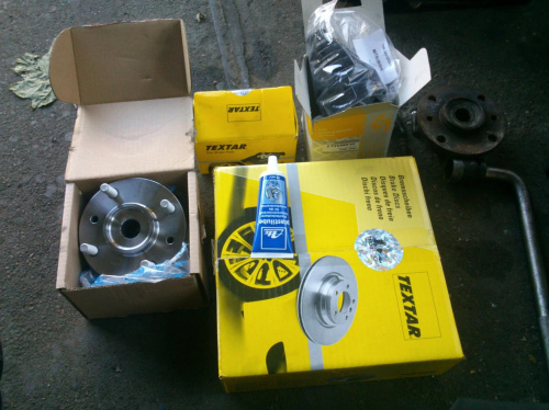

Misiek dzielnie jeździ, żadna trasa mu nie straszna. Przeprowadził mnie do nowego własnego mieszkania, wobec czego wygląda na to że chyba ma dożywocie w moich rękach :) . Nic się nie psuje, nic nie puka. Jak trzeba przez pół Polski było jechać-600km w jedna stronę to po prostu wsiadłem i pojechałem Jedynie jeszcze rudy z tyłu został do ogarnięcia, ale to powoli, budżet mój komódki, krzesła i inne mieszkaniowe pierdoły wykończyły:) Na razie mam nadzieję że raz i porządnie w końcu zakończyłem temat bijących hamulców. Wpadło nowe łożysko TORA na przód (stare miało bicie 30 setek)- wiem ,nie koyo ale kumpel u siebie założył takie samo a ma Sporta obniżonego i sztywnego i na razie po 1,5 roku łożyska mu nie wytłukło:) Do tego tarcze i klocki Textar. Na koniec dostał nową oliwę poleconą przez pana doktora Deejay'a - Mobil 10W50. Miałem też wymienić osłonę przegubu, ale po oględzinach okazało się że trzeba też wymienić wewnętrzną, wiec jak będzie to znowu się pojawię w dolnośląskim SPA:)
W końcu wiem jak sie hamuje bez wyrywania kiery z rąk- prawe koło bicie 2 setki, lewe koło bicie 5 setek. Miód malina!
