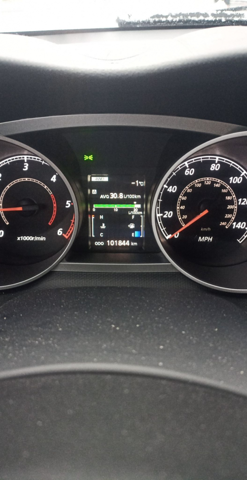

ma_ko - 22-05-2021, 15:49
Mam pytanie czy jak mam automat to muszę szukać licznika z automatu? Chodzi o Outlandera II z 2006r. z USA
WiValdiBB - 22-05-2021, 16:47
ma_ko napisał/a:
nie
ma_ko - 26-05-2021, 15:52
Kupiłem i wymieniłem wyświetlacz w moim outlanderze. nowy wyświetlacz ma nr 8100B202 i oprócz tego że jest od diesla wszystko gra. Zastanawiam się tylko czy czujniki tpms działają? Podczas rozruchu nie świeci się ikona Ciśnienia w kole a w Settings nie mam opcji resetu TPMS jak ludzie pokazują na niektórych filmikach. W starym raczej działało bo tydzień temu kupiłem i wprogramowalem czujniki zeby ikona zgasLa.
