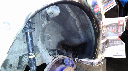

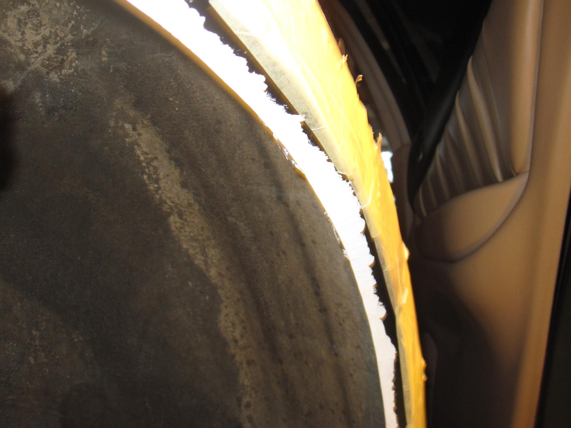

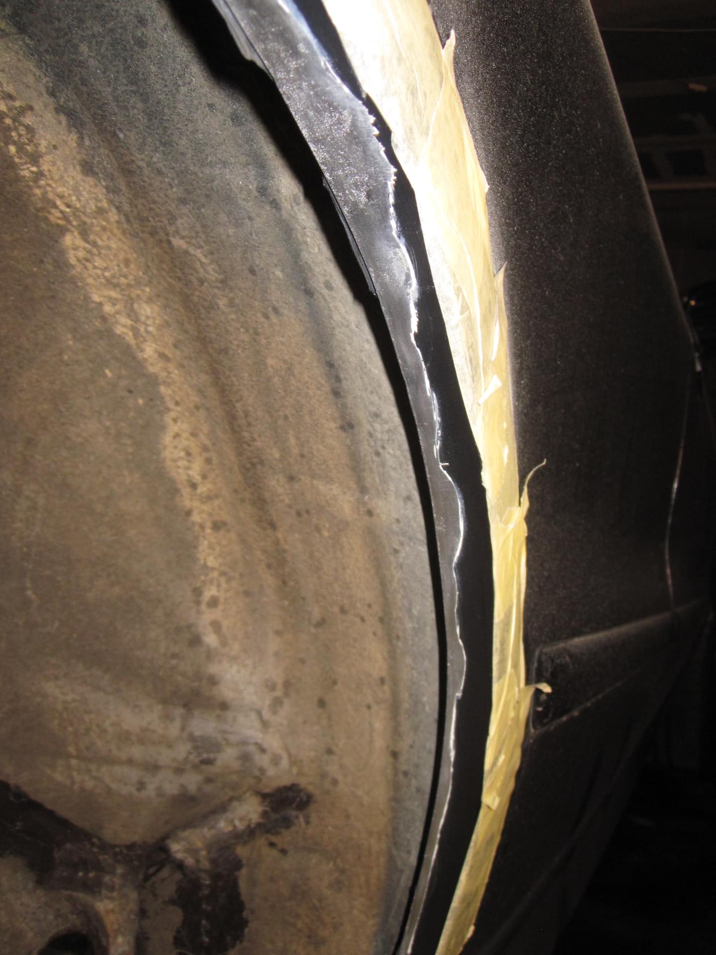

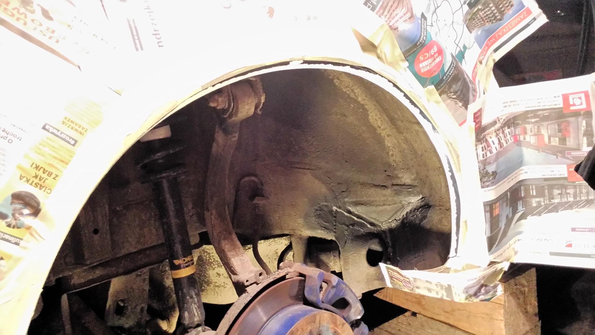

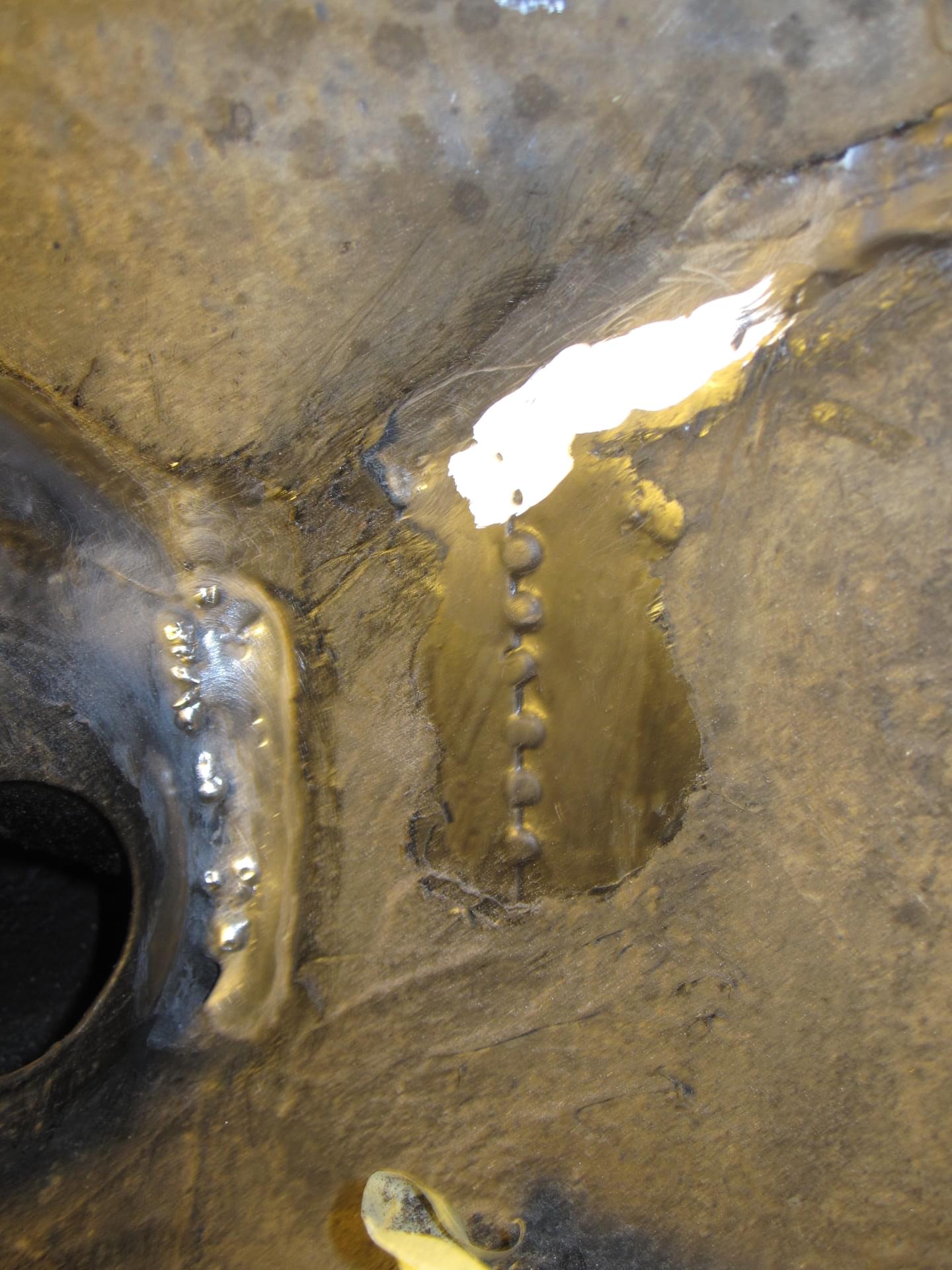

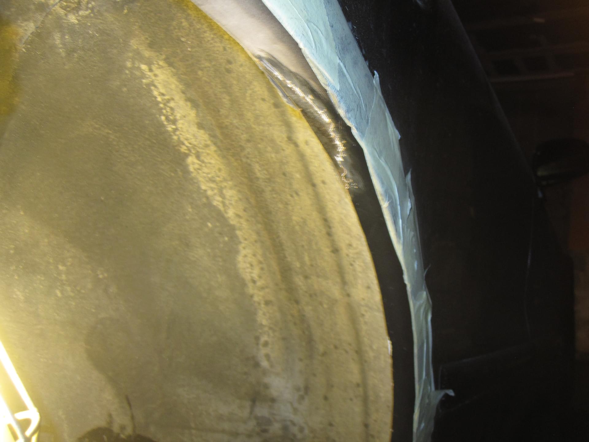

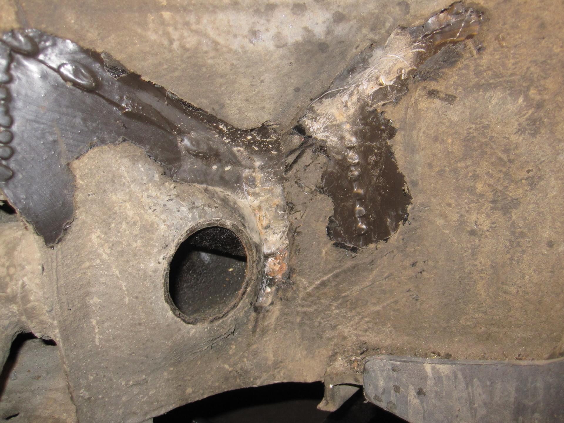

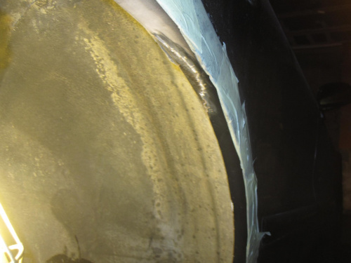

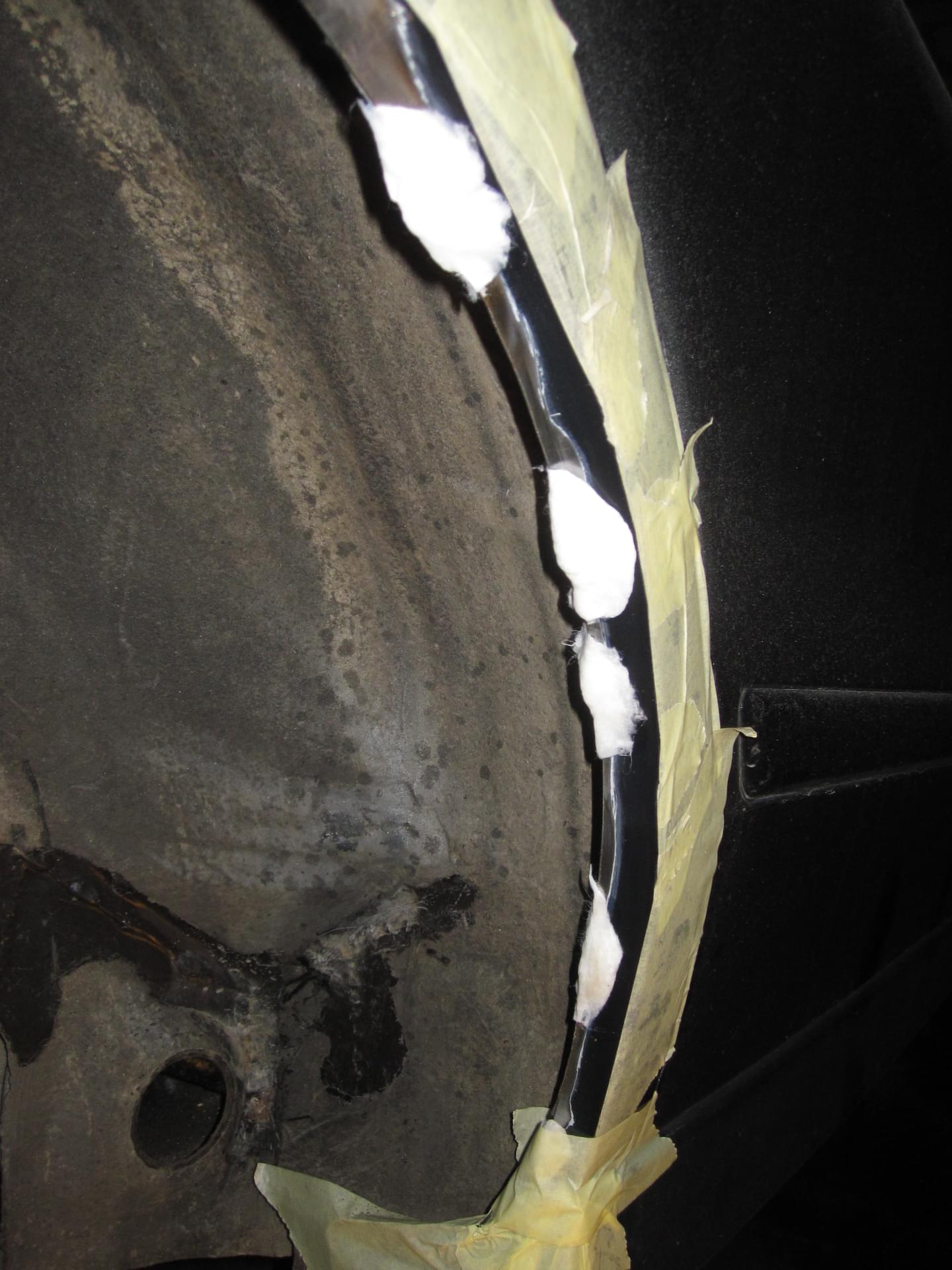

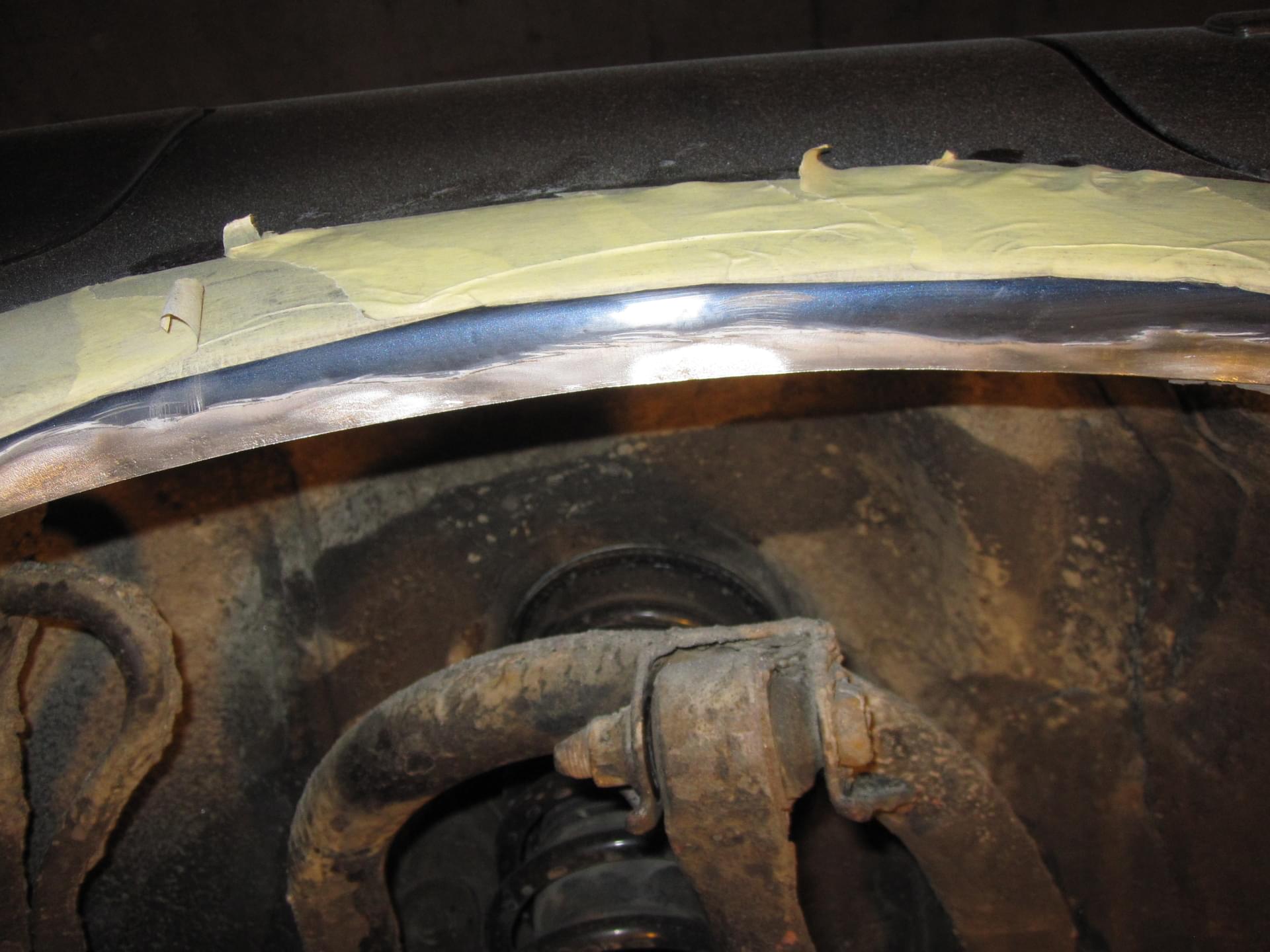

No i stało się powracający jak bumerang w Galancie temat :P Zaraz po reperaturkach chciałem zabezpieczyć dodatkowo ranty nadkoli jakimś barankiem, stwierdziłem, że spróbuję jednak zostawić je tak jak jest. No i niestety po pierwszej zimie zauważyłem delikatny nalot na prawym nadkolu. Zanim się jednak zabrałem upłynęła druga zima. Nastawiałem się na wieczór roboty. Ot zdejmuje koło czyszczę rdze mechanicznie, ewentualnie na 15 min fosol, podkład, rano baranek zakładam koło i w drogę. No i niestety nie miło się zaskoczyłem, zdążyłem można powiedzieć w ostatniej chwili. Wprawdzie mechanicznie, chemicznie i mechanicznie udało się cała rdze usunąć, jednak w strukturze metalu porobiły się już wżery. Zdjęcia z operacji:
Najgorsze miejsce
Opatrunki z Fosola ;)
Czyścimy jeszcze raz :D
Podkład
I wisienka Noxudol Body. W przeciwieństwie do wszystkich innych środków tej firmy ten zasycha bardzo szybko. Dzięki temu do jego powierzchni nie przywiera kurz i drobne kamienie.
W jednym miejscu odkleiła się też mastyka spawów. Także polecam sprawdzajcie wszystko co tylko wydaje się wam podejrzane.
Rdza
Czyszczenie i podkład w jednym

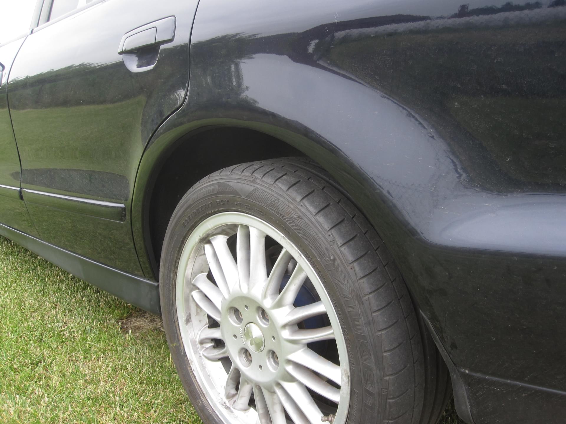

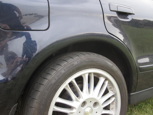

Gdyby ktoś się zastanawiał nad sensem kupowania ocynkowanych reperaturek, to ta przedstawiona powyżej była jeszcze z ery gdy nikt nie pisał, że sprzedaje ocynkowane. Lewą na szczęście dostałem już w ocynku. Pewnie zastanawiacie się jak wygląda? Poza paramo odpryskami od kamieni, które przebiły lakier do podkładku rdzy brak, dosłownie zero.
Teraz to czego obawiałem się najbardziej - estetyka.
Wyszło super z odległości większej niż metr ciężko cokolwiek zauważyć. Z bliska też trzeba się przyjrzeć. Jak dla mnie jest ekstra :D
