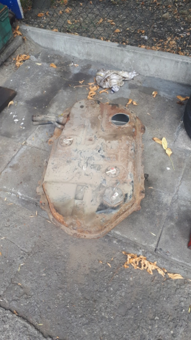

Proszę bardzo poskładane. Jeździ 😁 aż miło. Doładowanie spadło o 0.1 więc bardzo dobrze . W między czasie robię bak ponieważ czuć benzyną gdy jest więcej paliwa . Prawdopodobnie przerdzewial gdzieś u góry. Narazie pierwsza warstwa forsch korroplex. Jeśli chodzi o montaż icka to służę pomocą i dobrymi radami które napewno się przydadzą 😁

| Pawel1988 napisał/a: | | W między czasie robię bak ponieważ czuć benzyną gdy jest więcej paliwa . Prawdopodobnie przerdzewial gdzieś u góry. | Czyszczenie i malowanie mu nie pomoże, trzeba sprawdzić gdzei nieszczelnośc i usunac
Tak wogóle to sprawdzilbym tez rure wlewu paliwa bo ona predzej zgnije niż zbiornik

No to tak. Rure już przerabialem wymieniona i zakonserwowana. A bak który się robi nie jest moim bakiem z samochodu. Moje auto cały czas jeździ. W poniedziałek ściągam bak bo napewno dzieje się coś u góry, ale muszę mieć zrobiony bak w razie gdyby mój wymagał wymiany .

Czyli szykujesz sobie rezerwowy zbiornik?
Pawel1988 - 15-08-2018, 23:42
Dokładnie 😁

Problem zapachu benzyny rozwiązany. Okazało się że jeden z gumowych wężyków ze starości sparciał. Natomiast po zdjęciu baku padła decyzja że montujemy ten "nowy" zakonserwowany . Czemu tak .? Zdjęcia poniżej😂słupki oddałem do flokowania i wyszły super . Wskaźnik oleju to narazie atrapa nie udało mi się jeszcze zamontować czujnika .
Wydaje mi się że można by jeszcze ten bak uratować. Z racji małej dostępności gdyby ktoś potrzebował proszę pisać. Dogadamy się.

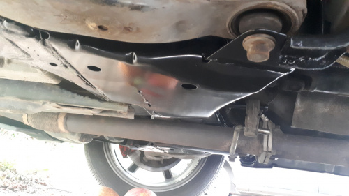

W poniedziałek wymiana sanek przód- niestety brak konserwacji i czas dały im zardzewiec i została tylko wymiana . DZIEKI STASZKU .

Sanki wymienione 😁
Zrobiony został również odpływ klimy poniżej sanek ponieważ woda z klimy kapała prosto na nie.
