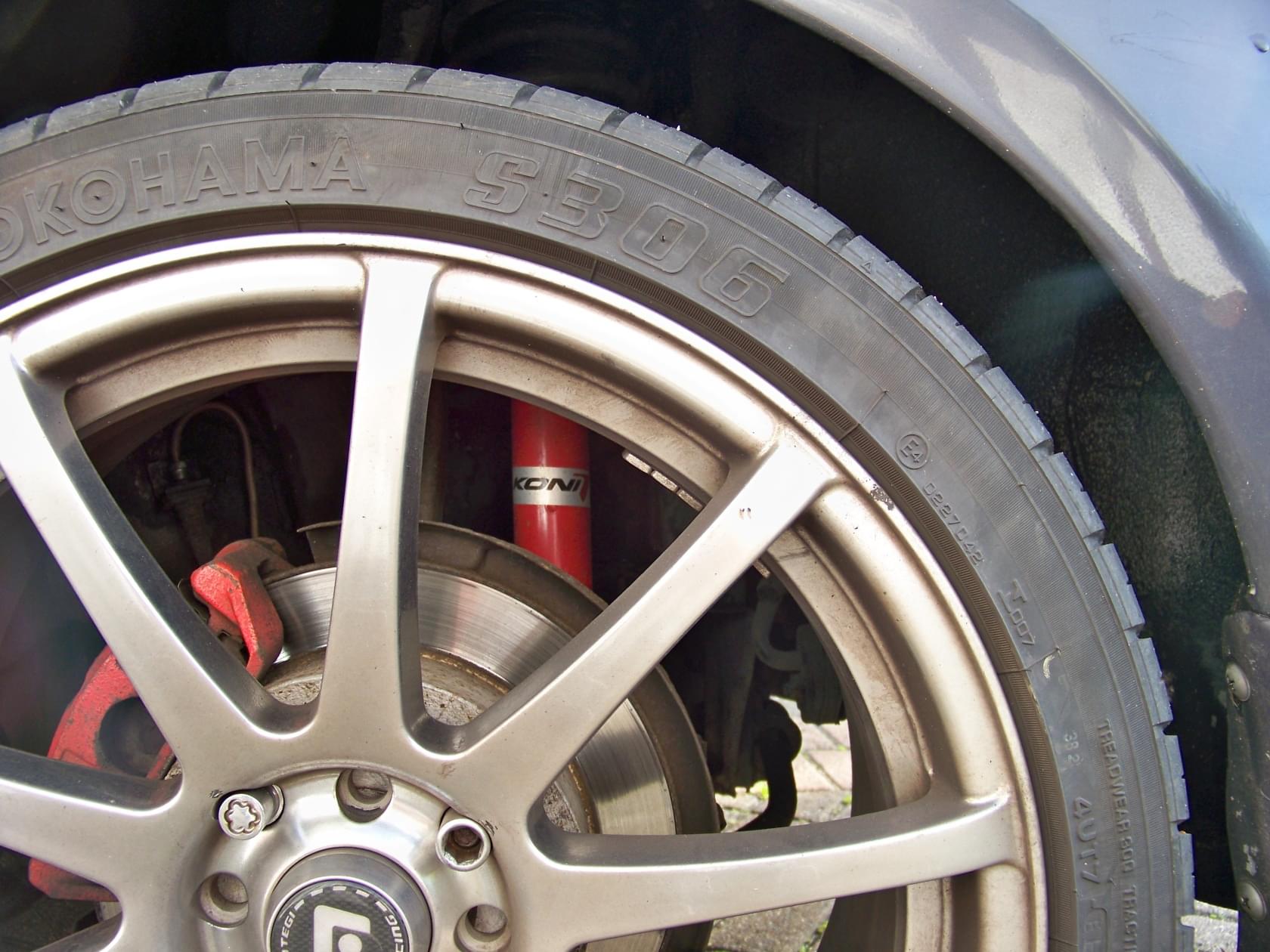

Jestem po wymianie amorków ,sam demontaż z auta nie był trudny ,najtrudniej było odkręcić nakrętkę tłoczyska ,w amorkach koni rozwiązali to w ten sposób że nakrętka jest na klucz 17 a tłoczysko blokuje się imbusem.Siłę tłumienia ustawiłem na 85 % na 100 był "beton" .Na miasto może trochę za twarde ale trasa/autostrady super.
