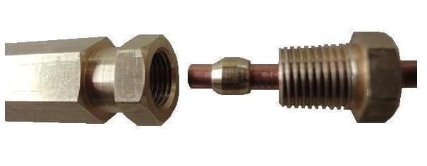

arturj123 - 20-02-2013, 14:54
Mam na myśli zrobić coś takiego:
plecho1 - 20-02-2013, 15:23
Ok :)
