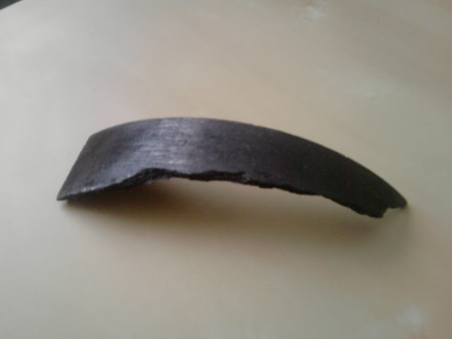

odnośnie tego mojego szurania przy hamowaniu o którym pisałem wcześniej to dziś otworzyłem bębny żeby je przeczyścić i okazało się że w lewym okładzina pękła w połowie i odkleiła się od jednej szczęki a sama szczęka wypięła się z mocowania na tłoczku oraz z mocowania do bębna i to był główny powód szurania podczas hamowania ... najlepsze jest to że auto kilka dni wcześniej było na przeglądzie i nic nie stwierdzili !!
poniżej to co było luzem w moim bębnie
Voltron - 02-02-2010, 14:40
Nieźle dostała po du*** ta okładzina. Swoją drogą profesjonalizm ludzi pracujących w stacjach diagnostycznych ciągle mnie zadziwia...
