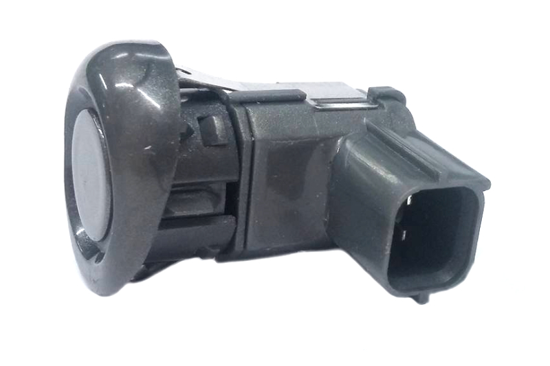

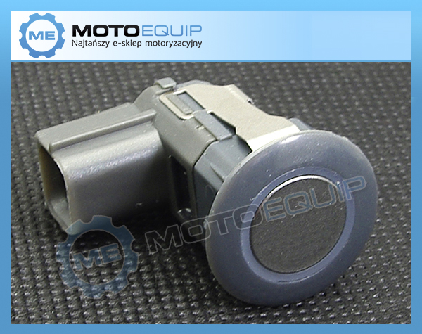

Cześć dziś jakaś pipa wjechała mi w tyłek :evil: i z tego co już sam sprawdziłem oprócz zdemolowanego zderzaka na pewno 2 środkowe czujniki cofania padły (skrajne działają). Ma może ktoś dostęp do programu z numerami części i poda mi ich nr? są one trochę inne niż skrajne bo maja lekko większe grzybki z jednej strony.
Sprawę już zgłosiłem do ubezpieczenia bo przyznała się do winny.
Pytam o nr bo po wycenie morze bym zderzak od RA założył jak bym się zmieścił w budżecie :P
Chodzi mi dokładnie o B:
coni940 - 15-07-2017, 00:31
Nie wiem jak to jest u Ciebie, ale u mnie wszystkie 4 czujniki są identyczne. Mnie ostatnio tez gość przejechał po zderzaku, przy okazji uszkodził jeden czujnik i był również do wymiany (ale u mnie skrajny lewy). Wg faktury z ASO ten czujnik ma numer: 8651A042HB. Tak jak mówię - moim zdaniem wszystkie 4 czujniki są identyczne, więc ten nr co podałem powinien spasować. Jeżeli sie myle to niech mnie ktoś poprawi :roll:
Bizi78 - 15-07-2017, 07:16
coni940 napisał/a:
Jeśli masz sedana to masz wszystkie takie same, tak wynika z ruskich stron.
Inaczej jest jednak w sportbacku.
Skrajne i środkowe w sportbacku mają różne nr. OE.
Nr. OE środkowych w zależności od koloru to:
8651A056HA col: GRAY(M)
8651A056HC col: SILVER
8651A056XA col: BLACK
Najlepiej sprawdzić w ASA lub ASO po vinie.
coni940 - 15-07-2017, 16:26
Tak, ja mam sedana. Przepraszam w takim razie za dezinformacje :)
Venom86 - 15-07-2017, 20:42
Super dzieki!
skrajne w SB albo wszystkie w sedanie są takie:
A środkowe w SB takie:
