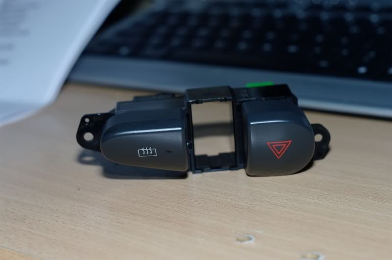

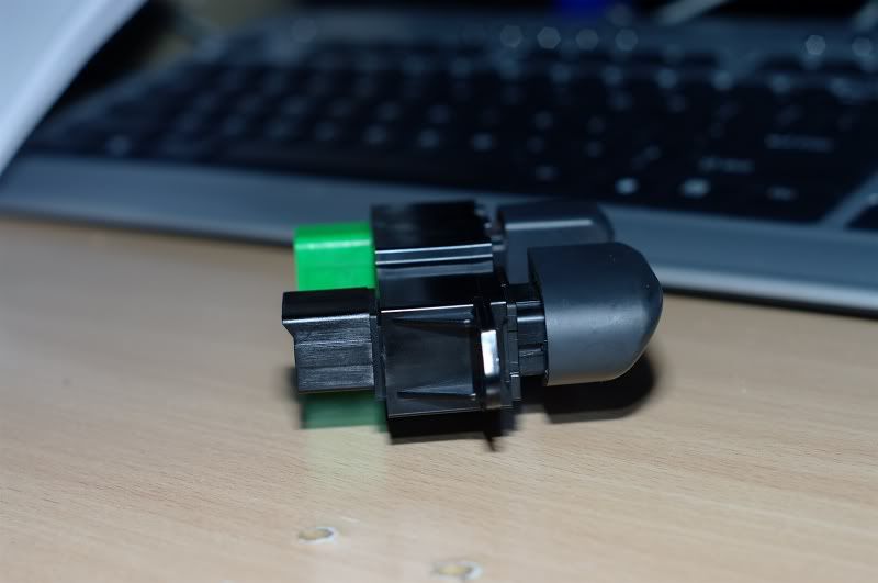

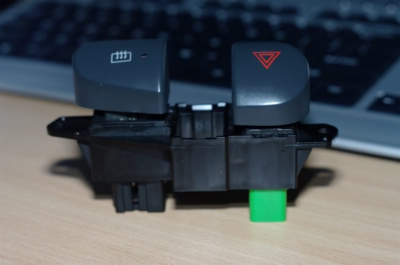

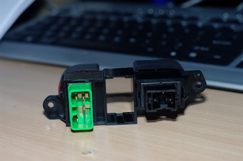

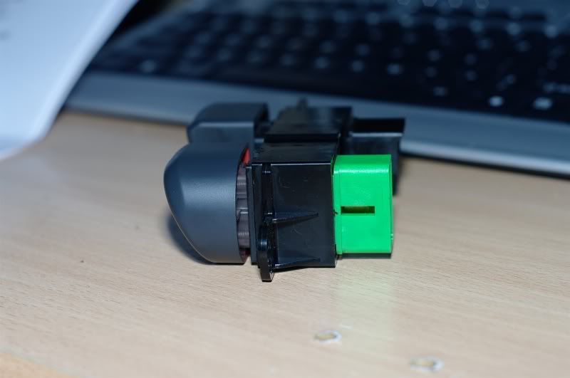

Panowie, nie wiem, może ja ciemny jestem Ale nie mogę sobie poradzić z rozebraniem przycisków od awaryjnych i ogrzewania. Mam panel pod nosem i nie idzie...może śrubokręt za gruby, nie wiem. Cieńszego nie mam Pozwólcie że zademonstruje foto, a ktoś z Was może się zlituje i dorysuje w Paint'cie gdzie wsadzać i w którą stronę pchać (jakkolwiek to brzmi )
tomekk - 05-05-2010, 22:31
masz tam takie małe plastikowe zatrzaski, które trzeba podważyć, żeby otworzyć włączniki. Najlepiej użyć małego płaskiego śrubokręta, tylko uważaj, żeby nie połamać!
[ Dodano: 05-05-2010, 22:33 ]
Z tego co pamiętam te 2 włączniki siedzą razem w takim plastikowym koszyczku, musisz najpierw je z niego wyjąć (wysunąć), a potem rozebrać same włączniki. Trochę dłubaniny ale nie ma innego wyjścia, przyjrzyj się temu dokładnie, przy dobrym świetle
czerwone strzałki pokazują miejsca, gdzie CHYBA trzeba było włożyć śrubokręt, żeby wyjąć włączniki z tego koszyczka/adaptera
gdy na wierzchu będziesz miał sam włącznik powinieneś już sobie poradzić
Havoc - 05-05-2010, 22:51
Czyli tak jak próbuję cały czas. Pchać je (według tego zdjęcia) w stronę mojej klawiatury czy wyciągać do siebie? Rozumiem że wywalamy cały ten element do przyłączenia kabla wraz z przyciskiem?
Śrubokręt po wsadzeniu w te szpary ruszać na boki, podważać czy też po prostu pchać?
Wiem że nawał pytań ale na każdy z tych sposobów próbowałem i coś nie idzie. O ile z rozebraniem konsoli środkowej nawet małego problemu nie mialem to tu porażka ;]
Hugo - 05-05-2010, 23:37
| Havoc napisał/a: | | Pchać je (według tego zdjęcia) w stronę mojej klawiatury czy wyciągać do siebie? | W stronę klawiatury. | Havoc napisał/a: | | Rozumiem że wywalamy cały ten element do przyłączenia kabla wraz z przyciskiem? | Tak. | Havoc napisał/a: | | Śrubokręt po wsadzeniu w te szpary ruszać na boki, podważać czy też po prostu pchać? | Wcisnąć i delikatnie próbować obrócić, aby bardziej napiąć zatrzaski.
A śrubokręt wkładasz w te miejsca (oczywiście analogicznie po puszczeniu zatrzasków z jednej strony, odbezpieczasz naprzeciw):
Havoc - 06-05-2010, 13:43
Udało się, jak dobrze że robiłem to na elementach z poprzedniego CA0. Bo zmasakrowałem trochę plastik ;] Ciężka sprawa strasznie :/ Awaryjne gładko, ale podgrzewanie szyby i lusterek to już tragedia. Dwa śrubokręty w obie szparki, zaparłem jeden o brzuch a drugim manewrowałem aż puściło. Po koleji jeden i drugi zatrzask nie chciał puścić bo gdy brałem się za kolejny to pierwszy wracał na miejsce

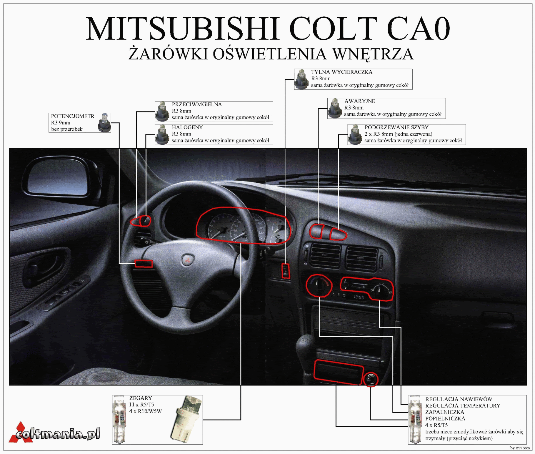

przejrzałem kilka stron w ramach przypomnienia ale nie do końca jest to dla mnie klarowne i wolę się upewnić co mam kupić zanim rozkręce wszystko.
Czy wystarczy że kupie sobie 15 LEDów T5 żeby mieć na wymianę wszystkiego od razu (z zapasem oczywiście) czy w niektórych miejscach będzie W5W ( być może to żarówkowy odpowiednik T5 ale niestety nie wiem) albo cos innego? Bo padły mi dwie żarówki w liczniku, oraz nawiew i poielniczka+zapalniczka. Bo w innym wątku ktoś wspominał, że niektóre różnią się rozmiarami, tyle, że nie wiem czy przy zmianie na LEDy ma to jeszcze znaczenie
Pytanie drugie... wiem, że gdzieś o tym czytałem, że ktoś przeciął jeden z kabelków za zegarkiem tak, że przestał przygasać po włączeniu świateł... czy dobrze pamiętam, że był to czarny?
Hugo - 31-07-2010, 22:55
| Alexander napisał/a: | | Czy wystarczy że kupie sobie 15 LEDów T5 żeby mieć na wymianę wszystkiego od razu | Wystarczy, że kupisz 5 ledów T5 i będziesz miał we wszystkie miejsca gdzie one pasują, tj. zapalniczka, popielniczka, 2 szt. do panelu nawiewów i 1 szt. do licznika | Alexander napisał/a: | | czy w niektórych miejscach będzie W5W | Tylko w liczniku 3 albo 4 szt. | Alexander napisał/a: | | W5W ( być może to żarówkowy odpowiednik T5 ale niestety nie wiem | To zupełnie inny typ żarówki, T5 jest rozmiar mniejsza od W5W. Reszta żarówek to chyba R5 czy jakoś tak, takie malutkie jak łebka od zapałki z długimi drucikami (wąsikami). Nimi podświetlone są wszystkie przewidziane w tym aucie do podświetlenia przyciski, włączniki, przełączniki itp.
Jogurt - 01-08-2010, 00:07
| Alexander napisał/a: | | Pytanie drugie... wiem, że gdzieś o tym czytałem, że ktoś przeciął jeden z kabelków za zegarkiem tak, że przestał przygasać po włączeniu świateł... czy dobrze pamiętam, że był to czarny? | a nie zielony ? bo też chce go ciąć i nie chce zrobić kleksika
Anonymous - 01-08-2010, 00:17
Hugo, na allegro piszą jednym tchem T5 i R5 więc może to to samo ew coś zbliżonego.
Zobaczyłem, że są jeszcze R3 ale te z kolei w 3 wymiarach więc przyciski to wymienie chyba dopiero jak zmierzę bo chce LEDy już wszędzie żeby tam nie zaglądać nastepne 5/10 lat:)
Jogurt, jeszcze chwilę poszukam tego posta, ale póki co bez szczęscia. moze w międzyczasie odezwie się ktoś kto to robił
Hugo - 01-08-2010, 15:43
| Alexander napisał/a: | | Zobaczyłem, że są jeszcze R3 ale te z kolei w 3 wymiarach | Faktycznie pomyliłem się. W przyciskach, włącznikach itp. są właśnie R3 i w najmniejszym rozmiarze (najmniejsza bańka). | Alexander napisał/a: | | żeby tam nie zaglądać nastepne 5/10 lat | Tak długo chcesz nim jeździć? A chciałem do Ciebie pisać niedawno czy byś mi go nie sprzedał z powrotem.
Anonymous - 01-08-2010, 15:50
stwierdziłem, ze wartość rynkowa mnie zupełnie nie usatysfakcjonuje (zwłaszcza, że miałem stłuczkę której ukrywać nei zamierzam na co zawsze ktoś kręci nosem) więc jak kupie coś innego to będe miał dwa auta koszty utrzymania Colta są na tyle niewielkie, że Postert będzie do zabawy (chyba, że kupie GTI to role się odwróca)
tresorex - 02-08-2010, 22:01
tu jest moja rozpiska gdzie jaka dioda wchodzi
ja "zdemontowałem" przygasanie zegarka i jest o niebo lepiej bo w dzień go widać a w nocy i tak radio go przygasza swoim światłem więc nie przeszkadza.
Przeciąłem z tego co pamietam kabel zielony drugi od lewej, dla pewności mozesz go spróbować wypiąć z kostki i zobaczyć czy to rzeczywiście ten!
