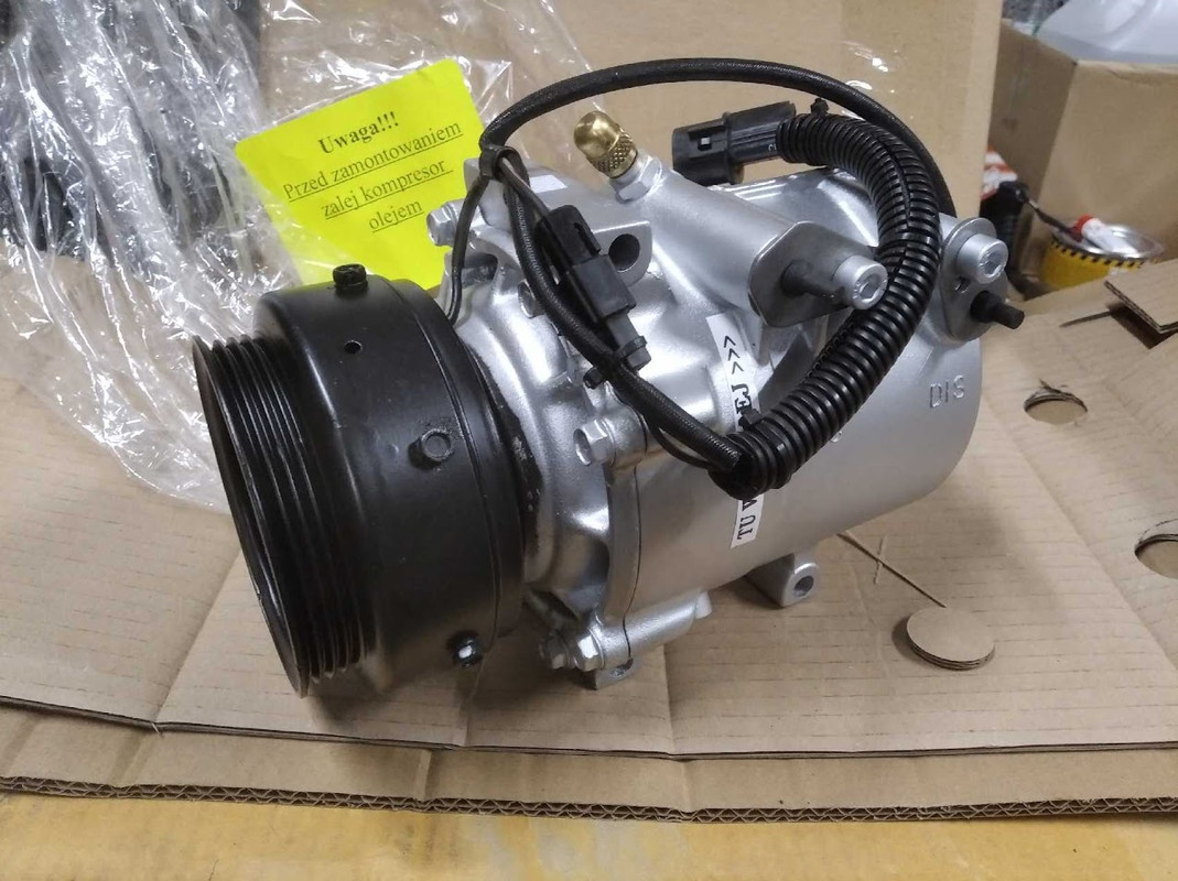

Stan obecny wygląda tak, że auto już poskłądane i nawet się przejechałem - lecz nadal czeka na założenie kompresora klimy.
Sam kompresor został zregenerowany (wygląda jak nówka) i czeka na to, aż mój mechanik wreszcie się uwolni od prac "pobocznych"
Jedyne co trzeba zrobić to uchwyt (mocowanie) kompresora do silnika. Kompresor był z innego motora i nie pasuje do tego bloku więc zamiast szukać i wydawać fortunę po prostu trzeba go "wyklepać" od nowa.
Po tym jadę na nabicie klimy i gotowe

Ja dorabiałem mocowanie z blachy grubości 1cm. Albo inaczej - dorobiłem interfejs pomiędzy oryginalnym mocowaniem od tego kompresora a otworami w bloku. Specjalnie w tym celu ustawiłem drugi identyczny silnik na stole, żeby wszystko dobrze pasować i mierzyć.
A masz wspornik od poduszki silnika (ten mocowany do bloku przy rozrządzie), który ma dodatkowy otwór na przykręcenie napinacza? - ja dorabiałem z kawałka stali 4x4x6 cm.
Pamiętaj o wymianie wszystkich oringów w układzie - te stare mogą puścić na R134a.
