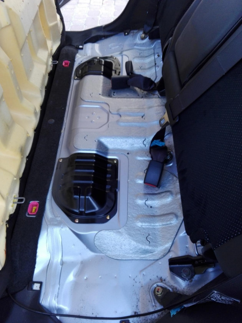

Szału nie ma z wyciszeniem pod kanapą :? Kanapa zdemontowana pod wymianę pompy. DHL wysłał mi sms.ka że jutro 10-12 powinna być więc postaram się to ogarnąć.
marcink - 10-04-2017, 20:58
Jak to szału nie ma z wyciszeniem? A co właśnie odchyliłeś? ;)
Jaro1974 - 10-04-2017, 21:23
Krzysiu Ty to jednak umiesz narzekać :P :twisted: :wink:
