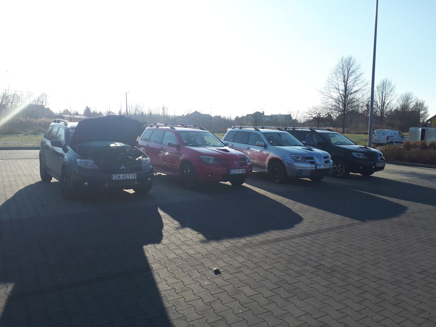

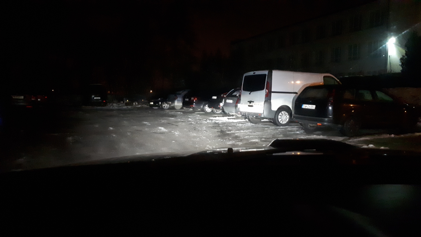

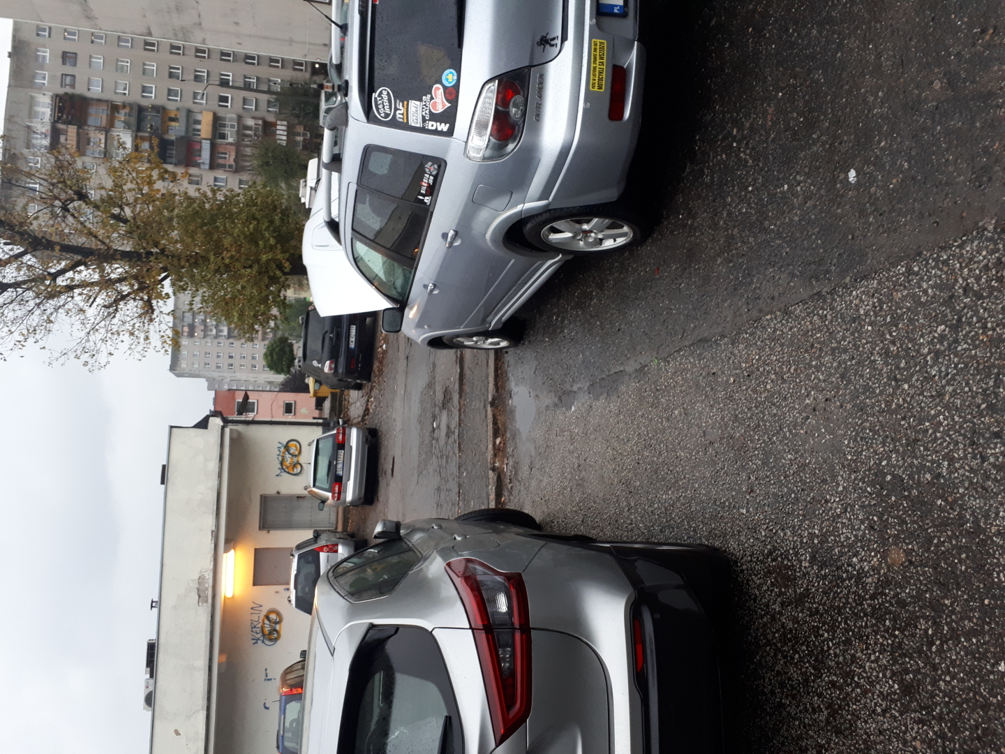

Zaczniemy od mini spotu w Świętochłowicach gdzie sprawdziliśmy ledy jako światła mijania - nie ma to najmniejszego sensu .
Dlatego padła decyzja na sprawdzenie ksenonu i tak został.

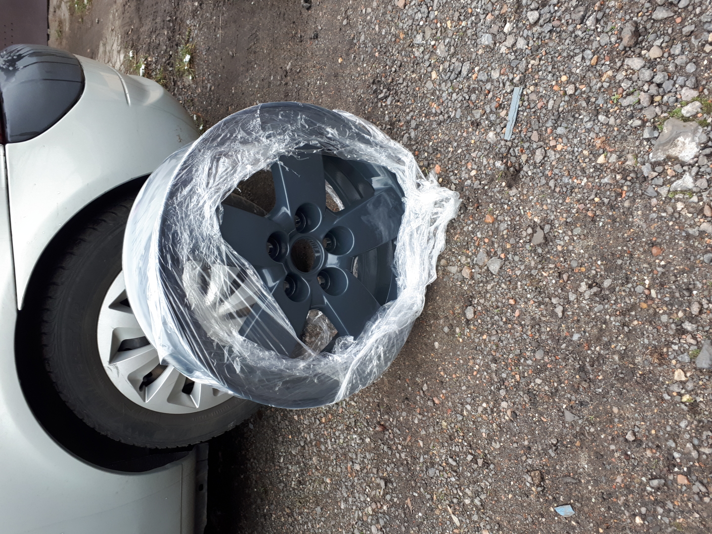

Felgi na zimę zostały pomalowane na ... taki kolor. Malowanie proszkowe + regeneracja rantu.

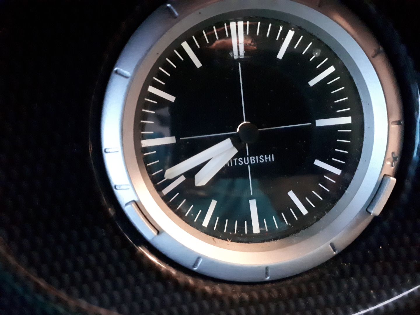

Długo polowałem ale mam CZARNY ZEGAREK 😎
Zaliczony spot pod Rzeszowem
Czekam na następny ten w stodole 😍

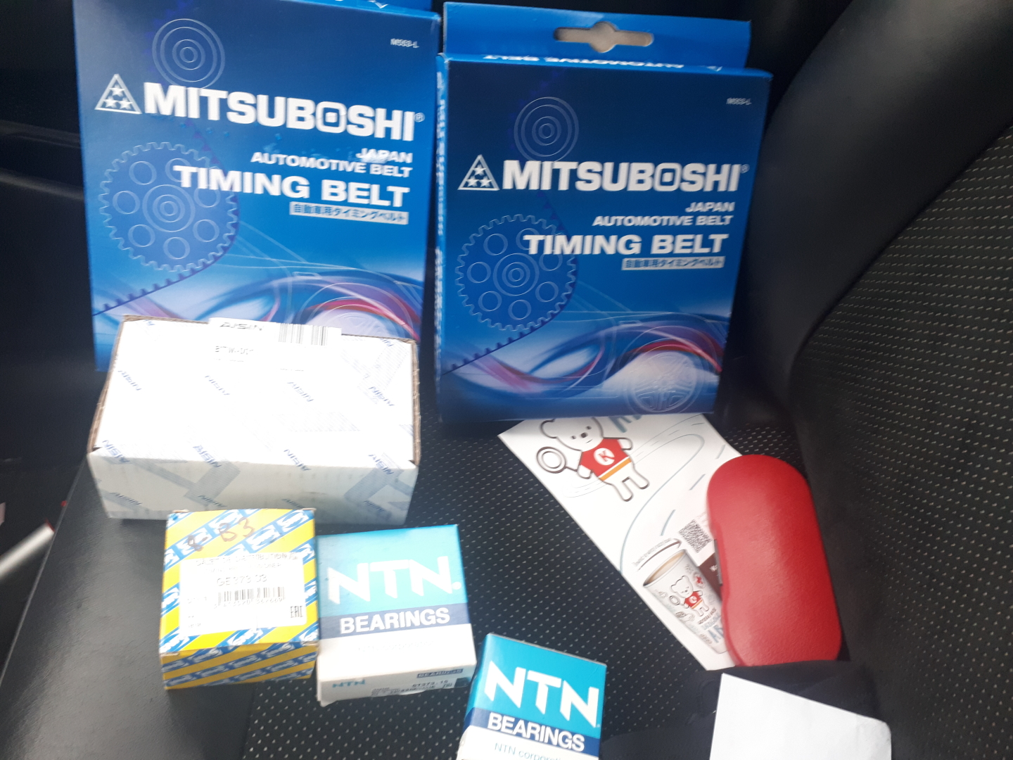

Wymieniony został cały rozrząd + pasek osprzętu napinacz osprzętu i rolka osprzętu.
Rozrząd :
Paski mitsuboshi
Rolki NTN
Napinacz ASIAN
Pompa wody GMB

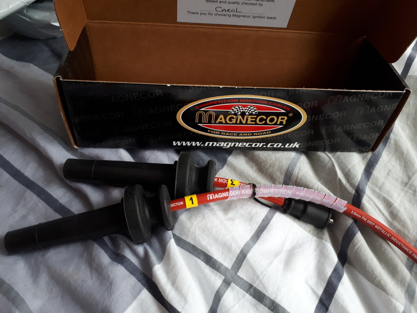

Wpadły też przewody MAGNACOR

To z tym zegarkiem uprzedziłeś Krzysia .
staszq2 - 06-03-2019, 21:35
No proszę ile to się na zbierało
Czarny zegar kozak

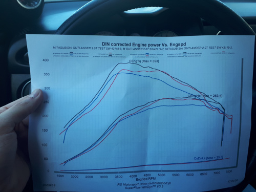

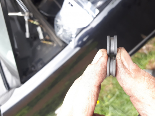

Strojenie było i wyszło średnio 264/400 ale....na bardzo nieszczelnym dolocie którego nie dało na miejscu się naprawić. Ciśnienie doładowania uciekalo przez : wtryski PB (uszczelki ) wkretki LPG oraz flansze przy turbo która przy spawaniu ( fmic) tak się odksztalciła że dmuchało tam jak w Kieleckim u Bzyka 🤣A ja tego nie zauważyłem wcześniej.
Poniżej wykres oraz różnica w uszcxelkach nowe/stare.

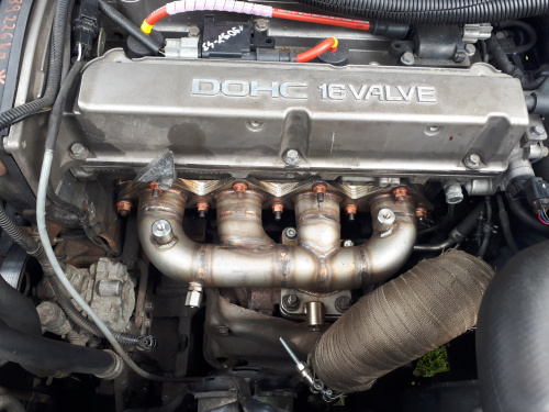

Wpadł kolektor ze stali nierdzewnej
Miał być bandaż ale będzie osłona z nierdzewki ( mam nadzieję, że nie z takiej jak wydech Magnaflow 🤣🤬🤬🤬)

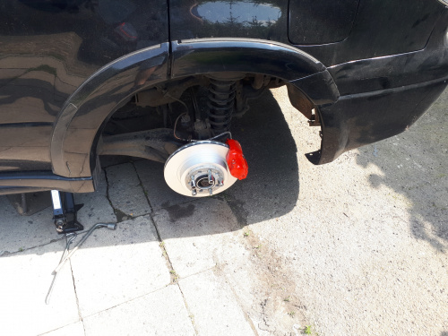

Następnie wpadły hamulce tył od evo 7-9 czyli tarcza 300/22 I zacisk 2 tłoczkowy. Nawet to to hamuje jakoś 😎

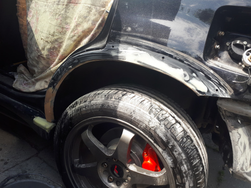

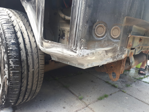

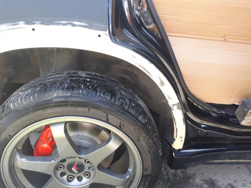

No i konserwacja za którą wziąłem się zdecydowanie za późno. Po rozebraniu autka okazało się, najpierw blacharz potem konserwacja . Gdybym się wziął za to 2 lata temu obyło by się bez lakierowania A tak prawa reperaturka do wspawania, lewa uratowana.
W skrócie konserwacja
Rozebranie mycie piaskowanie no i cała reszta co widać na zdjęciach.

Bzyk_R1 - 14-07-2019, 11:16
Kolejny temat załatwiony. Tak powinny wyglądać wszystkie turbiaki, wiem że to wszystko kosztuje fortunę i nie każdy może sobie na to pozwolić ale mam nadzieję że frajda z użytkowania tak zadbanej sztuki wszystko wynagrodzi. Ehh brałbym w ciemno
Bizi78 - 14-07-2019, 11:43
Z tą konserwacją śrub, gwintów, przewodów gumowych, elementów zawieszenia to kogoś poniosła fantazja .
Hugo - 14-07-2019, 21:38
A jednak jest opcja SWAPU tylnych hamulców w O1 na większe. Nie potrzeba adapterów pod zaciski Brembo?
Pawel1988 - 16-07-2019, 20:45
| Hugo napisał/a: | | A jednak jest opcja SWAPU tylnych hamulców w O1 na większe. Nie potrzeba adapterów pod zaciski Brembo? |
Jasne, że jest 😁. Ale to też się dowiedziałem od kolegi który ma hamulce przod tyl Evo w o1t . ( dzięki Łukasz) . Adaptera nie trzeba ale jest trochę roboty .
