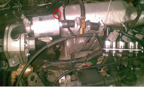

To ja przytoczę swój problem, który puki co nie znalazł rozwiązania. Nowy reduktor po reklamacji poprzedniego. Jeśli ktoś śledził temat, to powiem, że nic nie poprawił nowy reduktor.
Instalacja: STAG 4 Plus, reduktor KME Silver Tur (po wymianie gwarancyjnej) wcześniej tomasetto artic, EZ nowy, wtryskiwacze Hana 2000 zielone, zasilanie fi 6, PS-01, przewody gumowe instalacji nowe, wszystko szczelne, filtr fazy lotnej nowy, wielo-zawór odkręcany i sprawdzany, czyszczony (choć był czysty)
Obecny wygląd instalacji:
Problem? Spadki...spadki...spadki . Ciśnienie robocze 1,35 bar
Na postoju wahania oscylują w granicach 0,8-1,4-1,8-2 bara przy zwyczajnym dodawaniu gazu.
Podczas spokojnej jazdy spadki do 1,2, przy kręceniu obrotów do poniżej 1, a nawet i do granicy przełączenia na pb.
Czy auto chce mi uświadomić, że fi6 jest za małe?
Co jeszcze zostało, sterownik STAG 4 Plus ?
Bury - 24-04-2013, 15:36
czujnik cisnienia?wkretka od podcisnienia do instalacji lpg w ktrorym miejscu kolektora zamontowana?nie jest zatkana,przewod do niej drozny?
arturj123 - 24-04-2013, 15:48
Czujnik ciśnienia podmieniany na nowy,
wkrętka podciśnienia instalacji, zaznaczone na zdjęciu (stare zdjęcie instalacji, teraz jest jak wyżej)
http://images36.fotosik.p...361cd7a8med.jpg
Przewód do niej nowy, oczywiście specjalny do lpg.
Marcino - 24-04-2013, 20:22
Artur.,
U mnie 2.5 chodzi na fi6 i daje rade. Kolega ma saba, 2.3 turbo i też na miedzi fi6 choć już faro czeka na wymianie. Szukałbym coś innego jak Burry radzi.

Dziś zrobiłem eksperyment, wywaliłem tłoczek z EZ tego przy reduktorze. Coś w końcu się poprawia. Jutro jeszcze zobaczę co się będzie działo bez tłoczka przy wielo-zaworze.
Zastanowię się także nad rozwierceniem jak w temacie:
https://forum.ac-sa.eu/viewtopic.php?f=7&t=6113&start=15
Jutro napiszę co i jak.
KaWu - 24-04-2013, 22:15
arturj123, nadal podcisnienie masz wziete z konca kolektora :?:
