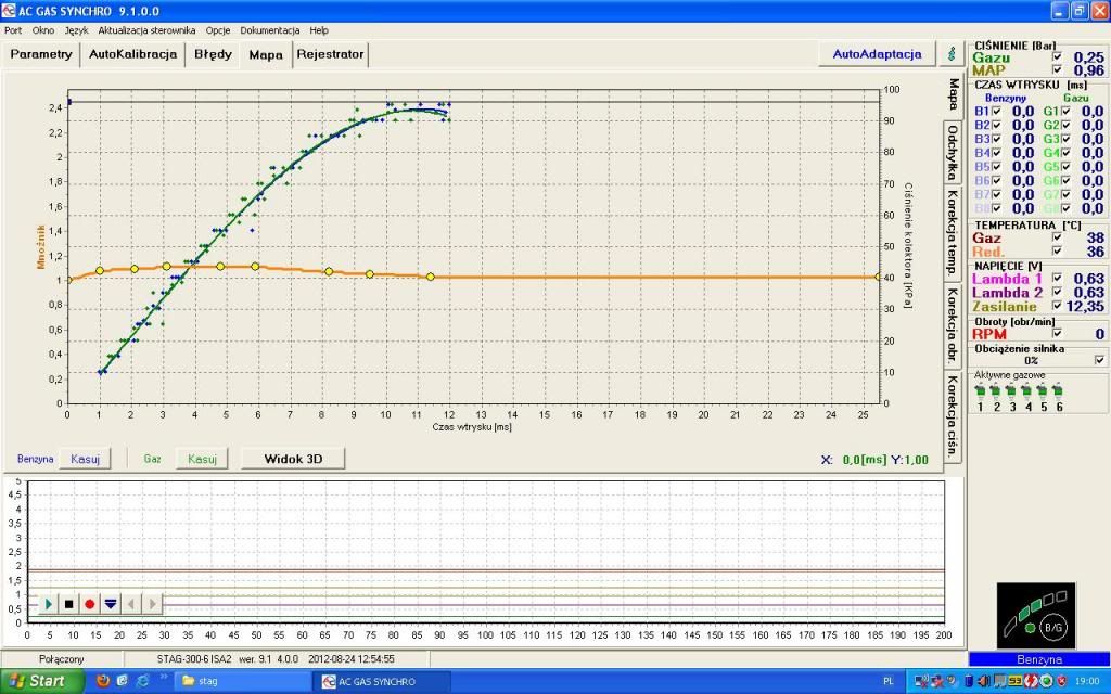

I oto wyniki:
Teraz jeździ tak jak trzeba.
Jeśli ktoś ma jakieś uwagi co miałbym jeszcze poprawić to chętnie wysłucham.
Owczar - 28-04-2013, 20:39
Czy sondy lambda podłączone?
jafo2 - 29-04-2013, 11:55
Nie, nie jest podłączone.
Owczar - 29-04-2013, 12:11
Bez podłączonych sond nie ustawisz LPG w pętli otwartej czyli przy obciążeniu i przy przepustnicy otwartej na 70%. Jakbyś nie ustawiał dla długich czasów wtrysków, zawsze się pokryje a może być ubogo. U Ciebie do wpięcia są 2 sondy.
