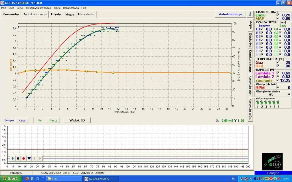

Ja ustawiałem, aby przy pełnym depnięciu mapy się pokrywały. Przy spokojnej jeździe mapy troszeczkę się różnią ale naprawdę minimalnie. Przy pełnym depnięciu pokrywają się w prawie całym zakresie. Po własnych ustawieniach też mam ogromną różnice w przyśpieszeniu, wcześniej mulił.
Przed moimi poprawkami mapy benzynowa i gazowa nie miały ze sobą nic wspólnego.
Nie mam zdjęcia żeby pokazać, narysowałem czerwoną linie w miejscu gdzie wcześniej była mapa gazowa. Zmniejszyłem ciśnienie na reduktorze i ustawiłem mapy tak jak widać na zdjęciu.
Ciśnienie reduktora 1,05 bara ale w programie wpisałem 1,02 bo do tylu spada przy średnim przyspieszaniu.

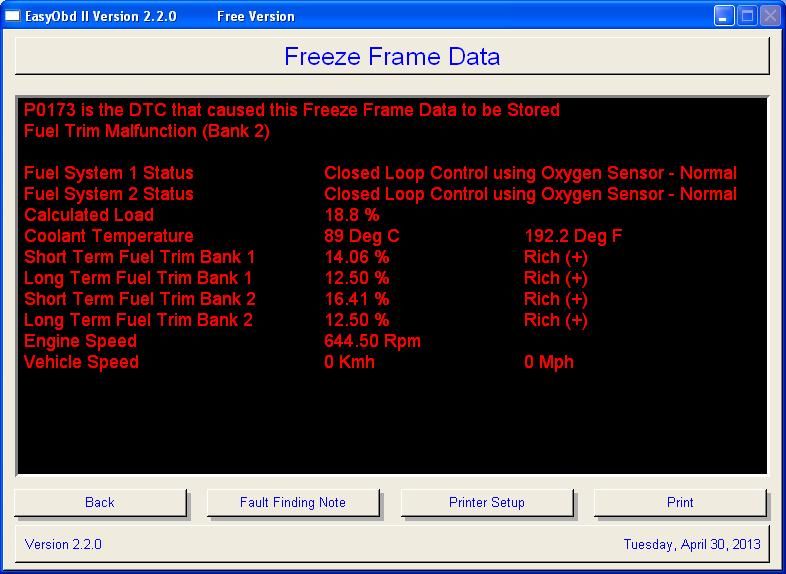

Co by nie było to i tak muszę ogarnąć lambdy w moim miśku bo mi od czasu do czasu wywala CE. Taki komunikat (zawsze na obrotach jałowych):

Mapa nie mogła się tak ułożyć przed kalibracją. Dla dużych obciążeń i przy przepustnicy otwartej na 70% czasy wtrysków będą ZAWSZE TAKIE SAME niezależnie od ustawień. I nawet jak ustawisz mnożnik o połowę mniejszy, auto będzie paliło zawory, to mapy i tak będą pokryte.
jafo2 napisał/a:
Co nie oznacza, że jest dobrze. Na lekko ubogiej mieszance auto też przyśpiesza dobrze.
jafo2 napisał/a:
To też nie do końca tak. Bo podczas kalibracji mapy PB mogły być zbierane w zupełnie innych warunkach. Aby sprawdzić jak są rozjechane mapy należy przed kalibracją usunąć mapy i przejechać trochę na PB i LPG aby zebrać wszystkie punkty mapy.

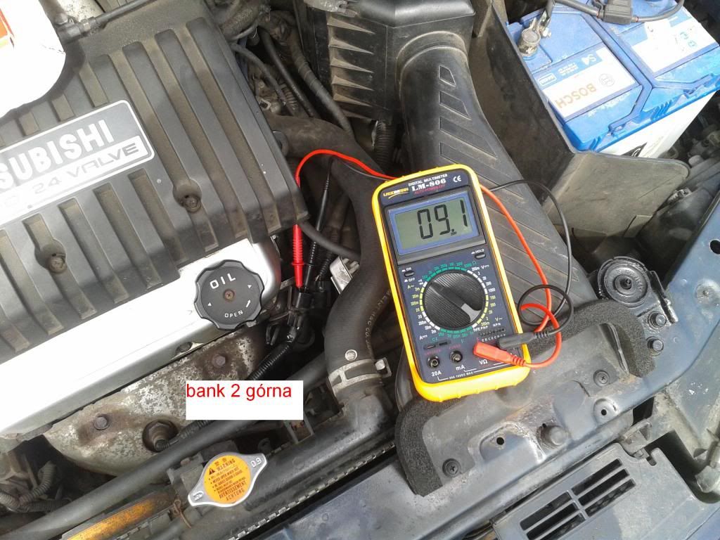

Ok znalazłem kable, teraz tylko potrzebuje informacji do którego kabelka od sondy podłączyć (rozumiem że mam po prostu przylutować kabel od staga do jednago z kabli sondy)?
Mam kabel fioletowy i fioletowo szary.
Rozumiem że fioletowy łącze z sondą (bank 1 górną):
Szaro fioletowy łącze z sondą (bank 2 górną):
Czy te kable powinienem podpiąć pod niebieski kabel od sondy?

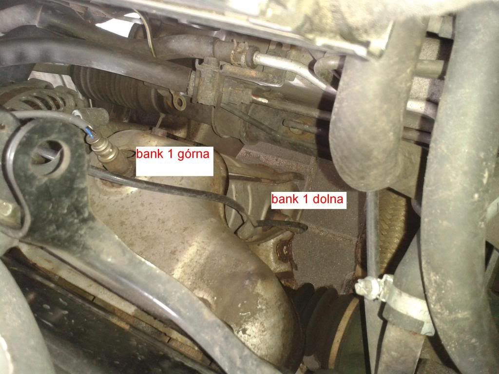

Tak na marginesie,
czy to co zaznaczyłem "bank 1 dolna" to też lambda (myślałem że kolejna będzie za katem)?
