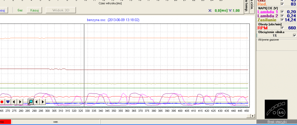

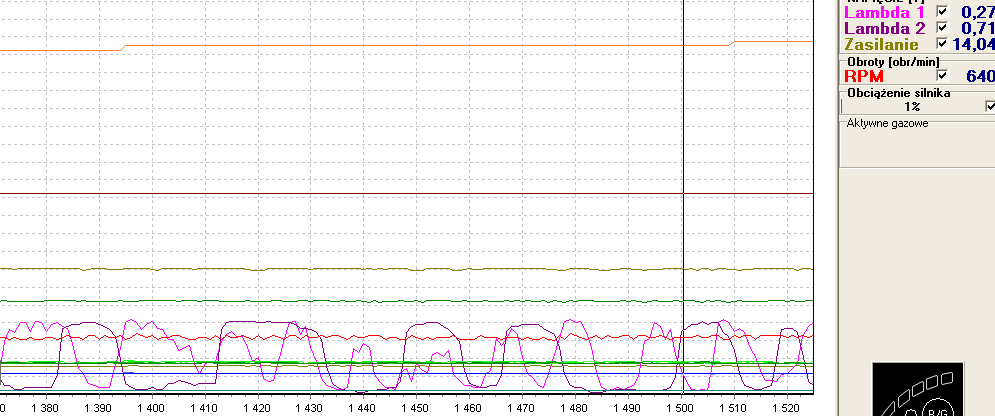

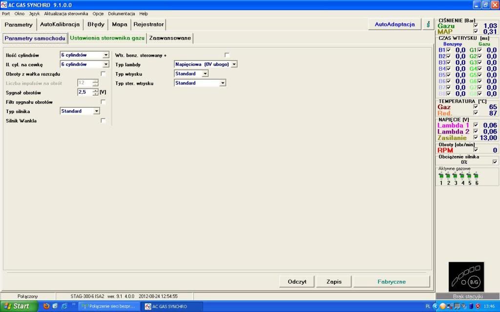

W końcu znalazłem czas żeby podłączyć te sondy.
Zrobiłem tak jak napisałem wcześniej, kabel od sondy koloru niebieskiego.
Ustawienia w programie.
Odczyty sond:
Zauważyłem że lambda2 pracuje inaczej niż lambda1. (lambda2 była wymieniona przez poprzedniego właściciela) i zastanawiam się czy pracuje tak jak trzeba.
Jak by nie patrzeć silnik pracuje lepiej niż przed podłączeniem sond (bardziej gładko).
Teraz pytanie co powinienem poustawiać i co sprawdzić?
Co sądzicie o wykresach sond?
Owczar - 09-06-2013, 22:27
Sondy są ok. Teraz główna kwestia to sprawdzenie czy podczas rozpędzania z gazem w podłodze sondy rysują cały czas 0,8-0,9V. Jeśli nie rysują to podnieść mnożnik dla tego obszaru wykresu. Podnieść z bezpiecznym marginesem, tak by w każdych warunkach było bogato. Czyli jak podniesiesz o załóżmy 0,2 i będzie rysowała bogato to daj jeszcze trochę w górę.
Tylko obciążenie min na 3 biegu w pełnym zakresie obrotów, więc najlepiej z kimś na autostradzie. Po takim teście masz pewność, że nie będzie ubogo.
jafo2 - 09-06-2013, 23:44
mam automat, więc 3 bieg to chyba odpada,
musiałbym do 200 rozpędzić, a u mnie w okolicy autostrada będzie w 2035r. ;)
Owczar - 09-06-2013, 23:48
To chociaż na 2 :) Generalnie chodzi o sprawdzenie w pętli otwartej.
