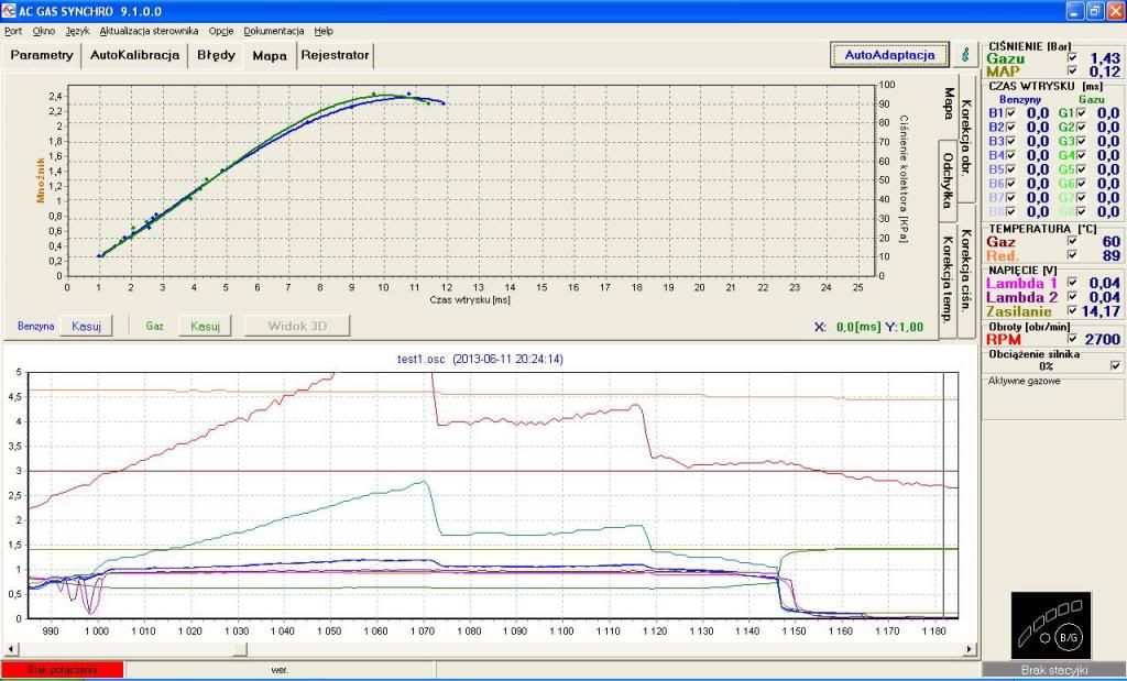

jafo2 - 11-06-2013, 21:55
Przy obciążeniu wygląda dobrze.
[ Dodano: 25-06-2013, 18:15 ]
Mam jeszcze jedno pytanie,
Kiedy mieszanka jest bardziej uboga, chodzi mi o wykres,
Jeśli wykres gazu jest pod wykresem benzyny, czy jak wykres gazu jest nad wykresem benzyny?
