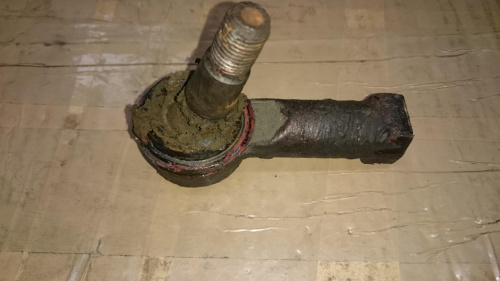

milo - 13-10-2017, 19:32
Końcówka drążka kierowniczego firmy 555 po roku uzytkowania tak wyglada duży luz smar jak pasztet
Hugo - 13-10-2017, 19:57
milo napisał/a:
Normalne, i tak dużo wytrzymała. U mnie sworznie wahaczy górnych 555 w poprzednim Galu wytrzymały 0,5 roku (ok. 2 500 km) i smar zamienił się w dokładnie to samo co u Ciebie i spory luz. Obecnie 555 to śmieć.

milo - 13-10-2017, 20:28
Hugo napisał/a:
Najkrócej w całej historii nie sądziłem że tak szybko zużyją sie
Nowe CTR zobaczymy ile wytrzymaja
[quote="Hugo"]Obecnie 555 to śmieć.
Nawet w sklepie nie słyszeli o 555
Mushkin napisał/a:
i teraz zachodzi myśl.. co tu kupować
Jakość spada :shock:
