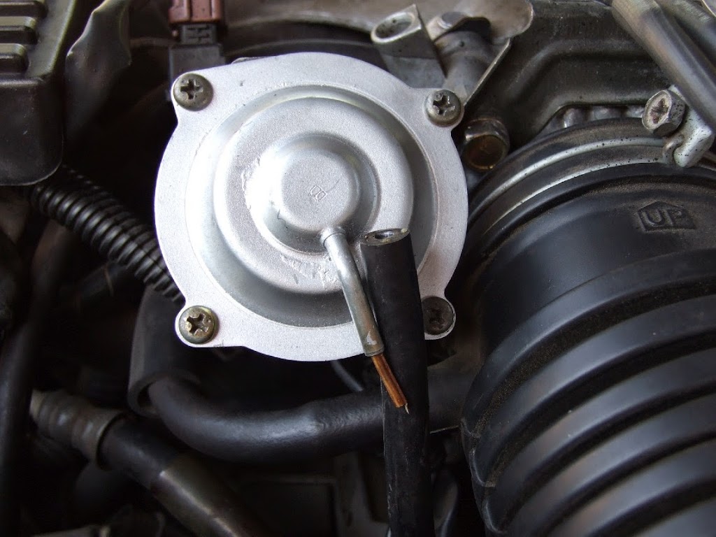

Na tropie usterki - ciąg dalszy...
Na zlocie rozmawiałem z Bartkiem z Warszawy na temat mojego problemu z TCL-em. Podsunął mi jeden pomysł aby sprawdzić moją usterkę. Zaślepić podciśnienie od TCL-a
I o dziwo pomogło :shock: . Gdy otwór jest zaślepiony autko jedzie aż miło i nie mruga TCL. Gdy podłączymy wężyk, znów mruga TCL.
Teraz gdzie szukać rozwiązania ?? Wężyk idzie do jakiegoś czujnika przy ścianie grodziowej, ale co to jest to nie mam bladego pojęcia.

A nie malowałeś tej pokrywki? Może źle poskładałeś ten aktuator i TCL głupieje?
swinks_UK - 06-08-2013, 12:28
Sprawdziłbym elektrozawór na grodzi. W manualu pisze o i jak. :wink:

Malowałem :) ale jakieś 3-4 tyg przed awarią. Starałem się wszystko poskładać tak, jak być powinno.
Jutro rano będę próbował coś zadziałać. Ale nie gwarantuje powodzenia :P

Autko prawdopodobnie naprawione :lol: . Narazie zrobiłem rundkę koło domu i wszystko wydaje się w porządku. Później będę jechał do pracy, więc się jeszcze przetestuje.
Dzięki chłopaki za pomoc :) Szczególne podziękowania dla Bartka i Tomka :)
Przyczyną awarii najprawdopodobniej była wtyczka zasilająca elektrozawór. Syf i białe bagno w niej takie było, że masakra. Przeczyściłem, podłączyłem i będziemy obserwować :)

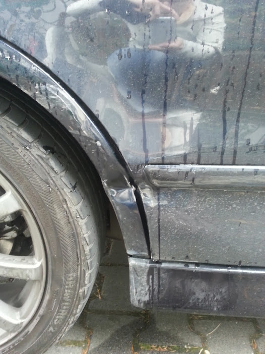

1 listopada o ile nie był moją ulubioną datą, to teraz będę miał jeszcze gorsze wspomnienia, na temat tego dnia. Parking lotniska we Wrocławiu i oto:
Na szybko do roboty 4 elementy
- drzwi
- błotnik
- felga
- zderzak
Do tego napewno poszła bieżność bo ściąga na prawo. Zresztą inaczej mam ułożoną kierownicę do jazdy prosto.
