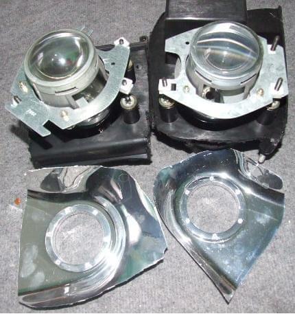

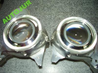

zapatrzony w soczewki a raczej soczewy,bo sa b.duze
postanowilem zrobic kolejny projekt xenon ,a w zasadzie soczewka, bo xenona (xenonu?) jeszcze nie ma, docelowo ma byc HID 4300k
1. wyjecie lamp, zeby wyjac lampy musimy wyjac grill, potem juz sobie kazdy poradzi
2. rozklejanie lamp. rozklejalem na dwie metody, pierwsza to nozykiem do tapet drugi to nozem stolowym ,zarowno jeden jak i drugi sposob daje rade, lecz bardziej polecam nozyk do tapet .
3 . rozklejanie / sklejanie za pomoca czy to opalarki czy tez suszarki do wlosow, wszystko jedno, lecz nie odwazylem sie wrzucic lampy do piekarnika, zeby rozkleic trzeba nagrzac lampe po calej dlugosci ,nastepnie "wbic" noz i ciagnac , jakos pojdzie .
4. mamy rozklejona lampe, jezeli chcemy miec regulacje, ( a nie widze innej opcji ,by soczewe wstawiac na stale ) najlepiej zapamietajmy jak bardzo odblysnik byl wrecony ( jezeli mamy poprawnie ustawione lampy ) pozwoli nam to na mniej zabawy w pozniejszym terminie .
jak widac pierwsza lampe zaczalem od du... znaczy zlej strony . chcialem umiescic soczewke miedzy odblysnikiem, najpierw zaczalem robic, pozniej dopiero myslec.
nastepnie przyszla zlota mysl, a raczej dobry kolega, ktory rzucil kilkoma pomyslami .
postanowilem wykorzystac stelaze, ktorymi montuje sie silowniki centralnych zamkow
do tego oryginalne klipsy na do ustawienia wysokosci oraz el. opuszczania/podnoszenia soczewki, ktore to idealnie wchodza w szczeliny ktore to sa w stelazach .
nalezy pamietac, ze owe stelaze musimy tak podocinac by moc sobie wyregulowac soczewke tzn moc nia ruszac w prawo i lewo, zeby idealnie skalibrowac ja na srodek .
po ustawieniu soczewki , tak jak powinna byc, trzebabylo dociac kolosalna obudowe soczewki,co by zmiescila sie do sroda, nastepnie malowanie obudowy jak i odblysnika na czarno ( wczesniej matowienie elementow papierem wodnym )
pamietac nalezy rowniez, zeby przed wlozeniem soczewki zobaczyc gdzie jest jej dol ,a gdzie gora !!!!
tak naprawde kazdy,kto bedzie chcial robic reflektory soczewkowe bedzie musial odczuc to na wlasnej skorze, bo jak wiadomo, kazda soczewka jest inna, i inaczej mozna ja zamontowac .
opisalem sposob, w jaki ja to zrobilem, i mam nadzieje, ze w ten sposob moze jakos pomoglem osobom ,ktore to zamierzaja sie za to zabrac.
musicie miec naprawde duzo cierpliwosci .
pierwsza lampe robilem 3 dni ( lecz tylko w wolnych chwilach ) , druga to kwestia 4 godzin,bo juz wiadomo co i jak
materialy jakich potrzebujecie, to kilka srubek, podkladek, klucz 10 do odkrecenia lampy , no i wyobraznia
efekt koncowy :
pozdrawiam i do dziela !!
