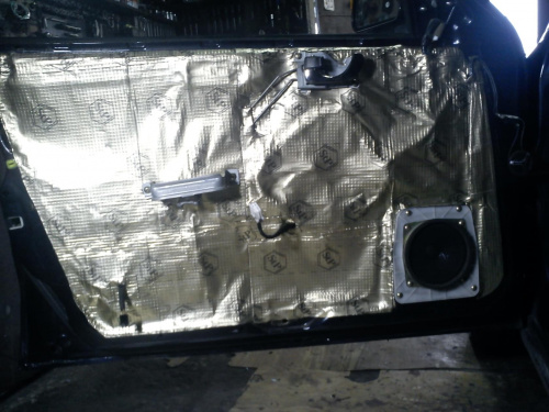

lisu1234, mam zrobione od wewnątrz wszystkie drzwi w Galancie kilkoma warstwami Noxudola 3100, ale czy jest skuteczny czy nie trudno powiedzieć, bo mam na drzwiach jeszcze 2 warstwy mat butylowych. Jedno jest pewne, tanie to nie jest. Lepiej wykleić drzwi matami butylowymi i pianką kauczukową, efekt murowany i robota fajna.
Przy okazji, właśnie wygłuszam drzwi w Galancie znajomego i jechałem nim bez tapicerek na drzwiach i folii. Przy 80 km/h szum w aucie nie do wytrzymania... Koszmar. Następnie wykleiłem jedną warstwę mat butylowych STP wewnątrz drzwi i tapicerki drzwi pianką kauczukową o grubości 6 mm i przy 80 km/h różnica kolosalna,a jeszcze jedna warstwa mat butylowych na drzwi pójdzie.

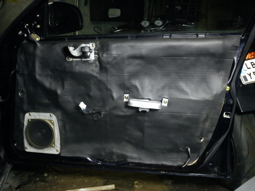

| Hugo napisał/a: | | mam na drzwiach jeszcze 2 warstwy mat butylowych. |
Pod sama tapicerką ? kleiłeś na poszycie zewnętrzne drzwi gdzie jest wzmocnienie ?
Hałas w duzej mierze przenika między uszczelkami szyby wystarczy podczas jazdy przyblizyć sie do szyby słychać
| Hugo napisał/a: | | wykleiłem jedną warstwę mat butylowych STP wewnątrz drzwi i tapicerki drzwi pianką kauczukową o grubości 6 mm i przy 80 km/h różnica kolosalna, |
Całkiem inaczej słychać jak drzwi sie zamyka głucho

| milo napisał/a: | | Pod sama tapicerką ? | Pod tapicerką i na profilach drzwi (pod tapicerką). | milo napisał/a: | | kleiłeś na poszycie zewnętrzne drzwi gdzie jest wzmocnienie ? | Wewnątrz drzwi zrobione Noxudolem 3100 (kilka warstw). | Cytat: | | Hałas w duzej mierze przenika między uszczelkami szyby wystarczy podczas jazdy przyblizyć sie do szyby słychać | Sprawdzę to, ale jeśli to prawda to mam odpowiedź dlaczego w moim Galu dużo ciszej słychać te szumy z okolic szyb w drzwiach/lusterek. Mam poflokowane uszczelki szyb w drzwiach | milo napisał/a: | | Całkiem inaczej słychać jak drzwi sie zamyka głucho | Dokładnie, różnica bardzo duża w dźwięku.

| Hugo napisał/a: | | Sprawdzę to, ale jeśli to prawda to mam odpowiedź dlaczego w moim Galu dużo ciszej słychać te szumy z okolic szyb |

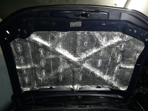

Maske masz tez wygłuszoną ?

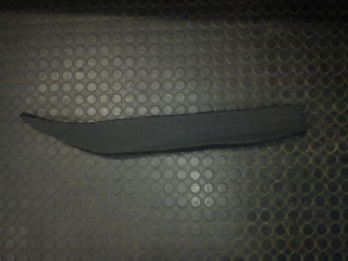

W wiekszosci aut jest wygłuszenie miedzy błotnikiem mozna samemu wyciąc i dopasowac z pianki butylowej takie coś

Pod maską mam podwójne wygłuszenie, tj. ori matę oraz drugą pod spodem z VR-4, która posiada warstwę z folii aluminiowej. Drzwi mam tak samo wygłuszone jak Ty, z tą różnicą, że piankę mam naklejoną od spodu tapicerek drzwi po to aby mieć w razie czego dojście do wnętrza drzwi. Maty butylowe można powoli oderwać od blachy i z powrotem nakleić, pianki kauczukowej już nie, bo ma mega mocny klej i się rwie przy demontażu.

| Hugo napisał/a: | | Maty butylowe można powoli oderwać od blachy i z powrotem nakleić, pianki kauczukowej już nie, |
Na mate jest naklejona pianka wiec razem z mata mozna odrywać nie ruszająć pianki

| Marcino napisał/a: | | Może jakby faktycznie błotniki albo nadkola plastikowe mata butylowa. | Mam włożone w błotniki przednie pianki (wygłuszenia) błotników od Volvo S/V40. Pasują jak oryginał.
