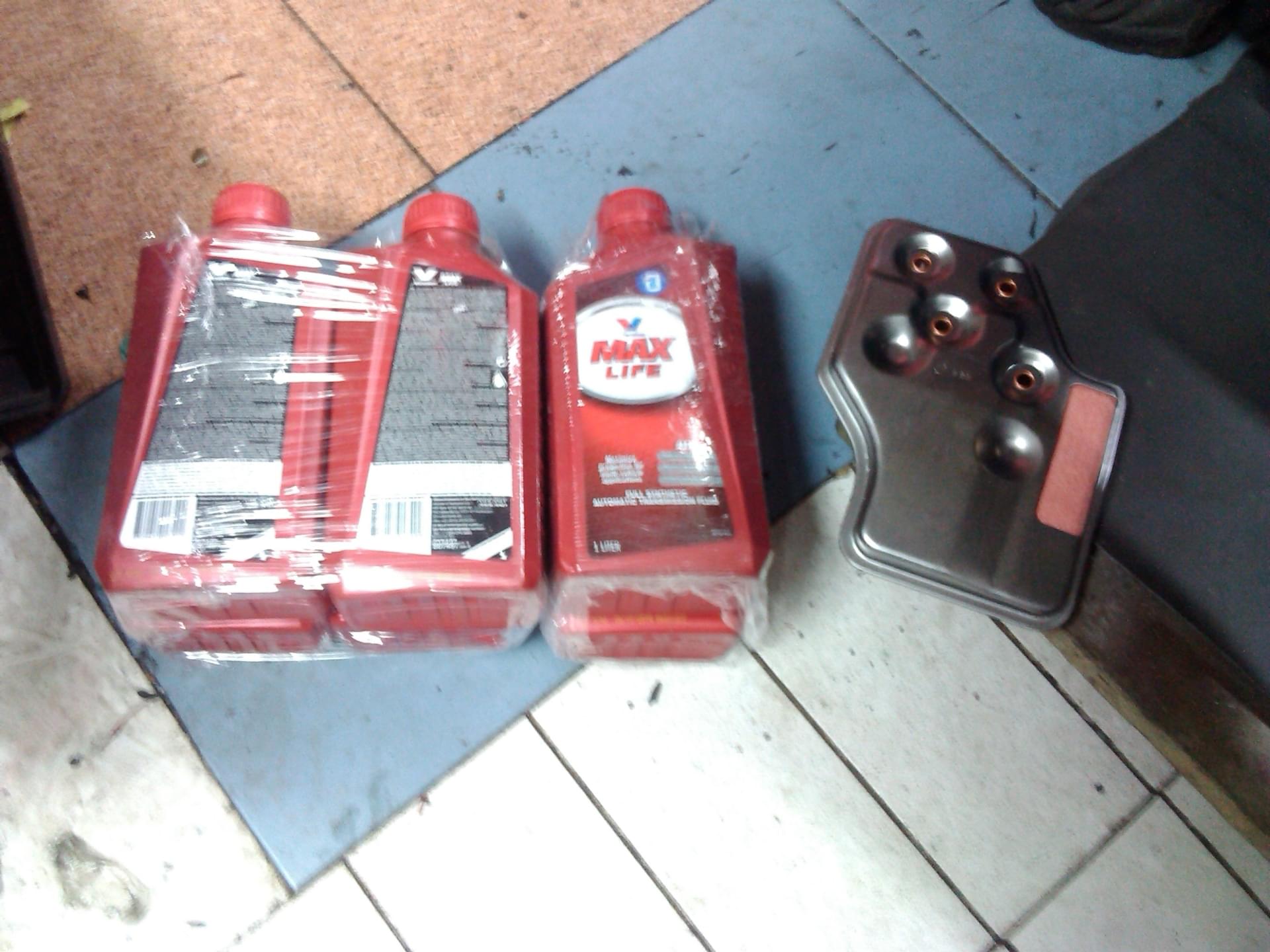

Ale zanim wyjechała dostała jeszcze nowy olej+ filtr do skrzyni

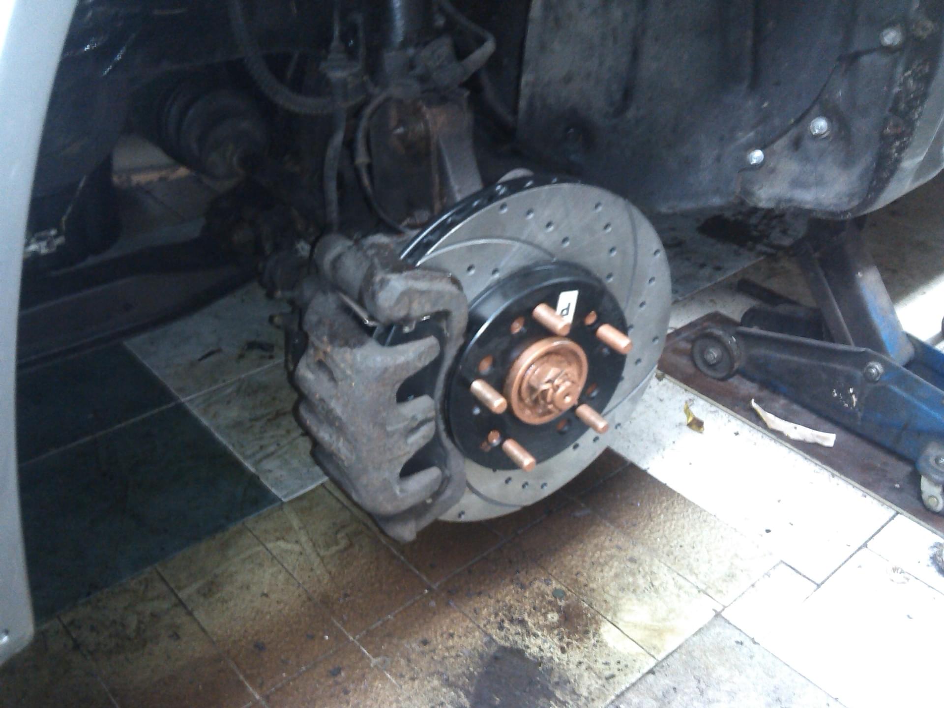

Nowe wszystkie tarcze + klocki (zaciski będą malowane przy zmianie felg na letnie)

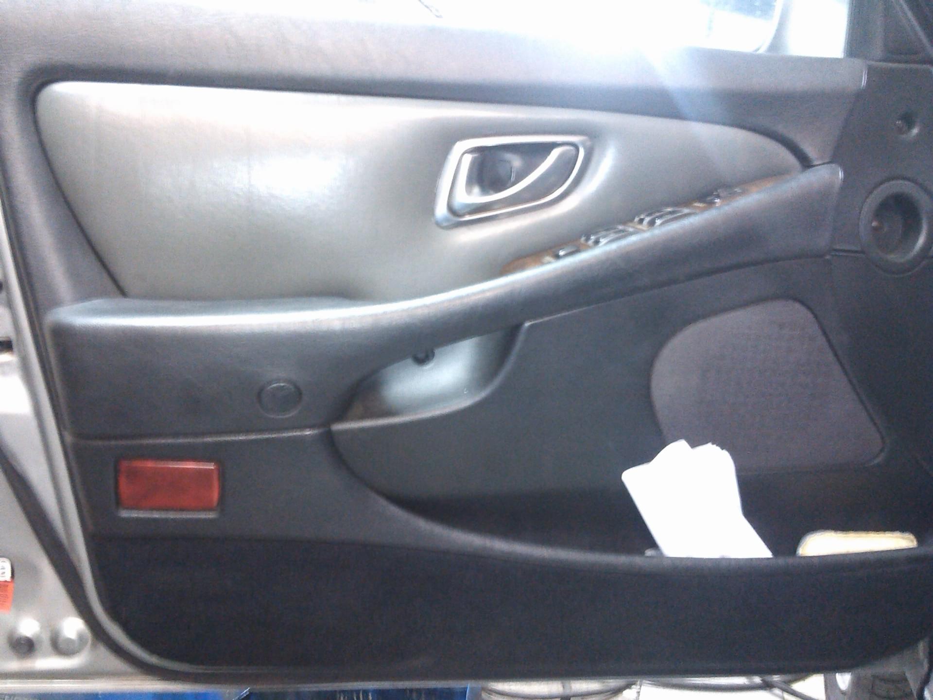

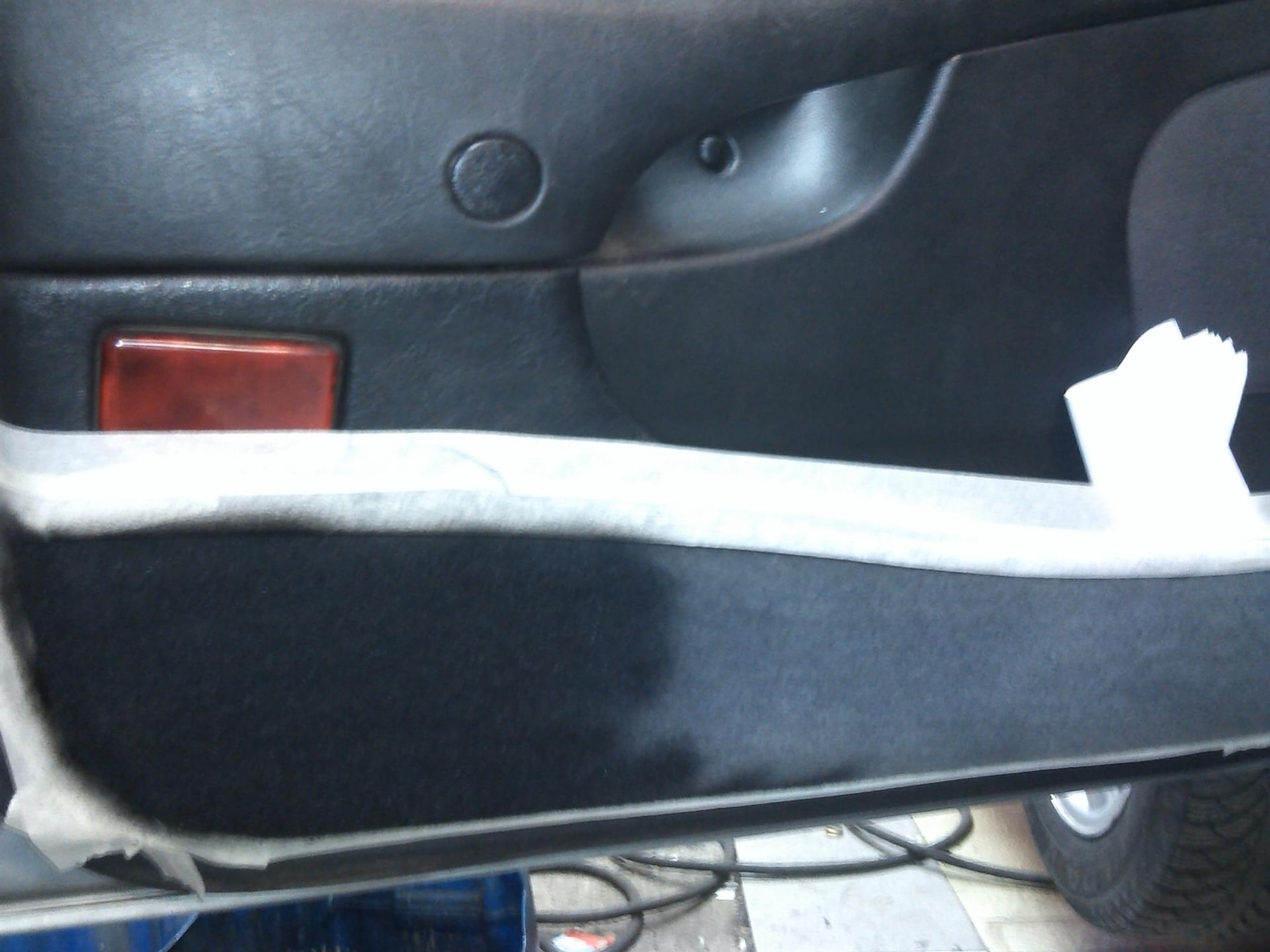

, a także pomalowałem jeszcze na koniec wszystkie materiałowe dokładki w drzwiach – po takowym „odświeżeniu” wszystkich wykładzin wewnątrz + maty wygłuszające w podłodze powiem Wam że jest kultura Przyjemnie, świeżo i cicho a ta czerń dodaje takiej elegancji Francji

Przyznam że ta farba do tapicerki wygląda nawet ciekawie. Chętnie bym to na żywo obejrzał czy daje dobry efekt. Widzę że olej właściwy zalany - miejmy nadzieję że skrzynia pochodzi dobrze przez jakiś czas
PS. Oglądałem film z odpalania i przyznam że silnik na ucho wydaje się pracować poprawnie, oby sprawował się jak najdłużej
marycjusz - 04-03-2015, 16:32
| lukasz12 napisał/a: | | Chętnie bym to na żywo obejrzał czy daje dobry efekt. | - właśnie na żywo wygląda lepiej niż na fotach. farba bardzo dobrze kryje i jest bardzo wydajna http://www.vhtpaint.com/index.jsp. Kupiłem farbę tej firmy i do wykładziny i do pokrywy/bloku silnika - szczerze polecam bo niedużo roboty a efekt świetny.
