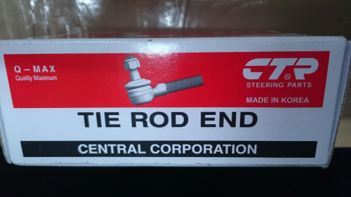

milo - 14-10-2017, 15:50
pappagiorgio napisał/a:
CTR też dziadostwo.
Made in Korea
